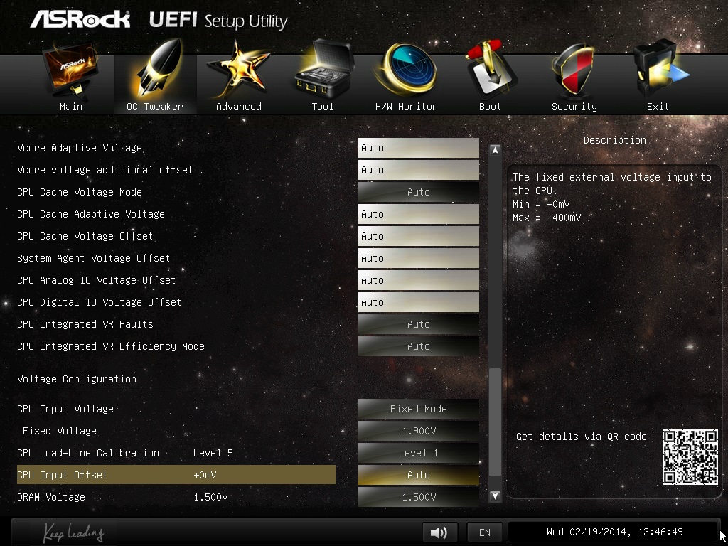

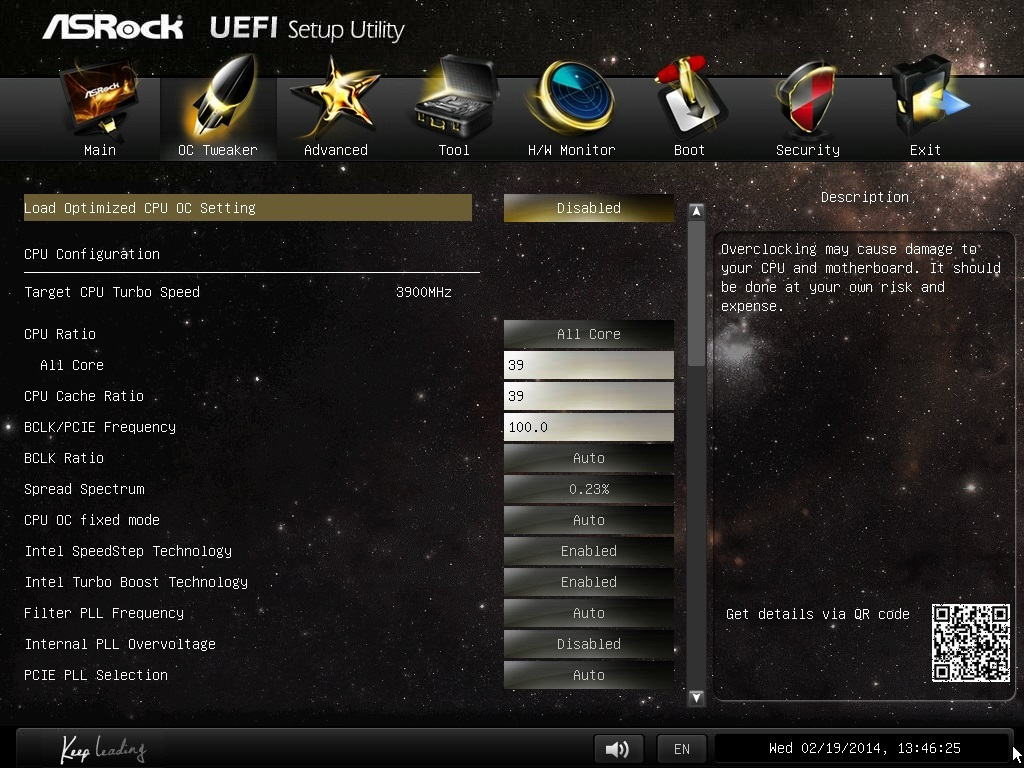

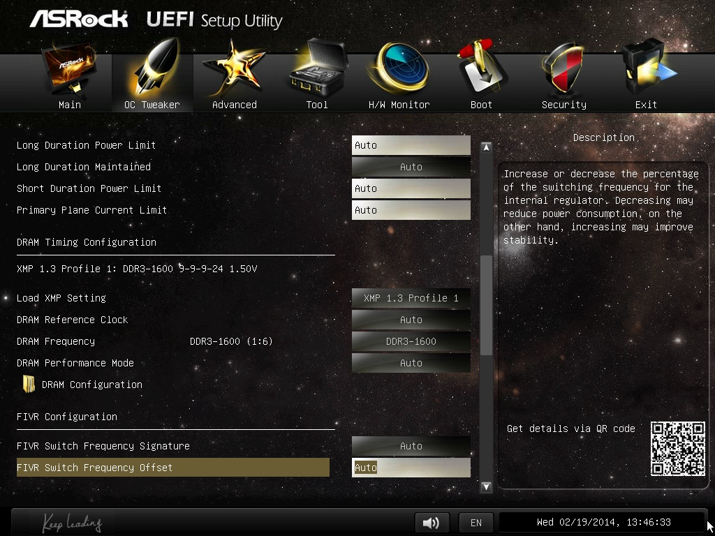

Hier nochmal für alle die Optionen die ich nur auswählen kann.
Bei Asrock scheint auch irgendwie vieles anders benannt zu sein darum bin ich auch etwas Verwirrt und komme mit dem OC Guide hier nicht klar :/
Also ich finde die Auto vCore echt etwas hoch....
Sie ist auch zu hoch für 3,9 GHz da reicht normal schon ca. 1-1,05V aus.
Stell mal auf Multi auf 40 und 1,1V ein und teste das mit Prime 95 sollte locker gehen.
Load Line Calibation Level auf 3 !

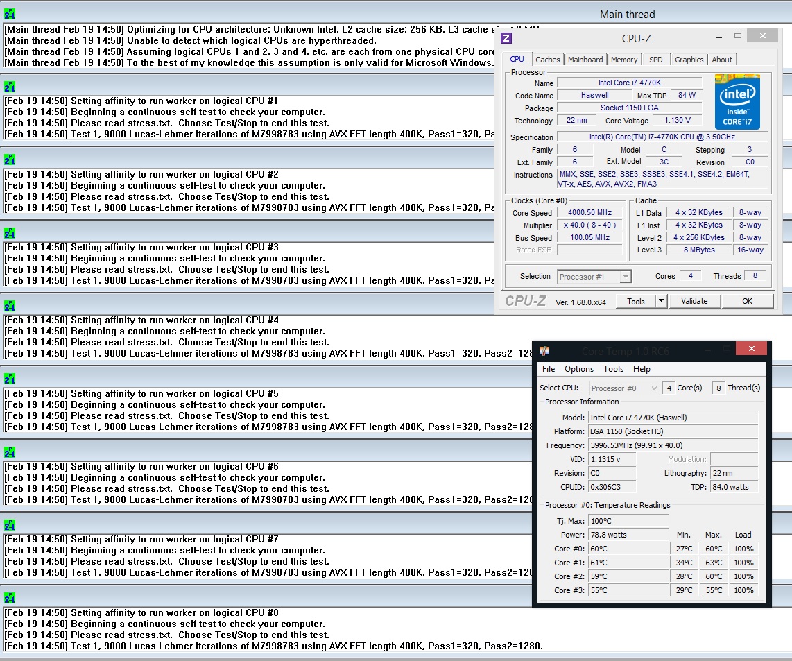

Habe ich mal so gemacht jetzt, bisher lief er durch Prime 15min durch ohne Bluescreen.
Hatte die vCore auf 1.1V gefixed, allerdings zeigt mir Coretemp und CPU-Z eine VID von 1.1810v an oO
Liegt das an der Load Line Calibration die auf 3 steht?
Das es mehr anzeigt liegt an der Load Line Calibration ! Die lass auf Level 3.
Geh jetzt mal mit deiner Vcore auf 1,03 V runter dann müsstest ca 1,1V haben.
In CPU-Z wird die Vcore angezeigt nicht die VID. Core Temp zeigt die VID. :)

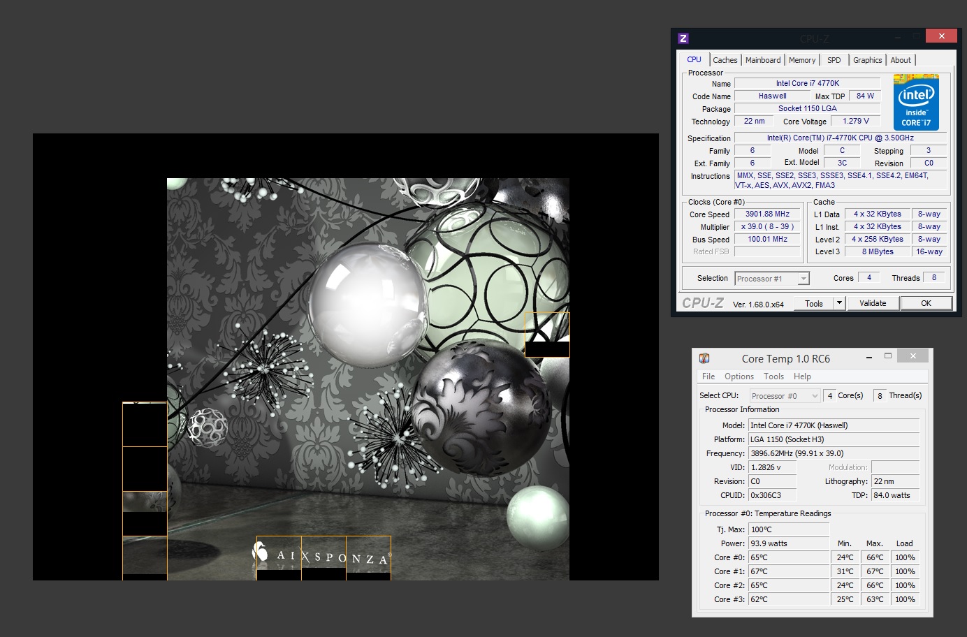

So alsoooo, bei 1,03V bekomme ich kurz nach dem Booten in Windows nen Bluescreen.
Habe dafür jetzt mal 1,05V eingestellt, bisher läuft Windows ;)
Versuche dann mal kurz Prime anzuschmeißen
Einstellungen im Bios waren jetzt vCore override 1,05
Werde mich nochmal an die 1,04 rantasten ;) vll geht ja noch was, aber ich denke mal dann wird wohl das Ende der Fahnenstange erreicht sein.
