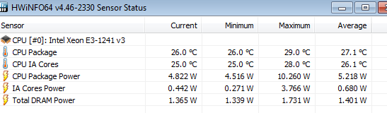

Komisch, ich habe einen konstanten Wert von 9 Watt bei CPU Package Power?meckswell schrieb:Thanok
Könntest du mal ein Screen machen von HWinfo64, weil es gibt Package und IA Cores und Package is um die 5 Watt normal.

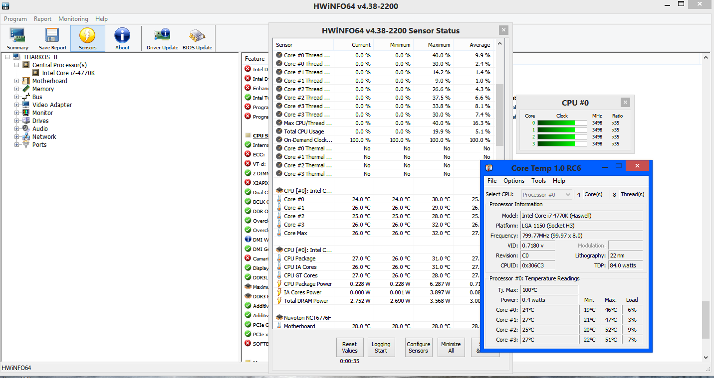

- Feb. 2009
- 6.570
Ob jetzt 0,228W oder 0,4W richtig sind sei mal dahingestellt. Jedenfalls sind das deutlich weniger als 6(!)W.
Da jetzt die Frage kommen wird wie ich es das geschafft habe: Bei den meisten Boards werden die Package C6/C7 States von Haus aus deaktiviert. Stellt man diese auf "Ein" wird das System im Idle ziemlich träge da die CPU dann zwanghaft Große Teile deaktiviert und vergleichsweise lange braucht um diese wieder zu wecken.
Stellt man diese auf "Auto" macht die CPU das schön geschmeidig und eben nicht zwanghaft für jeden Kern sondern nach Bedarf. Erst dann funktioniert auch der Turbo-Modus für <4Kerne vernünftig!
Ich bin auch erst nach langer Suche darauf gestoßen weil ich mich gewundert hatte dass meine CPU eben nicht in den 1-Kern Turbo gehen will wenn ich nur einen Thread belaste.

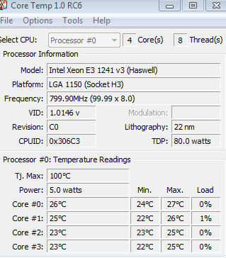

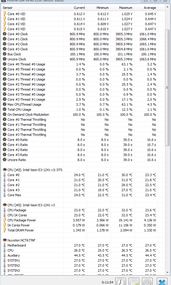

Wie lange dauert es ungefähr, bis die IA Cores abgeschaltet werden und der Verbrauch so stark runtergeht?
Alle C-States auf Auto hab ich 5.8W Package und 0.8W IA Cores. Wie stellt man C-States korrekt ein?

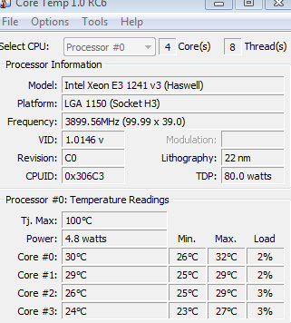

Es gibt eine Software "Throttlestop" die die C-States anzeigt, die erreicht werden. Das werde ich jetzt mal prüfen.
Achja, und angeblich soll der Intel RST installiert sein, hast du den drauf?
Bei mir gehts nur bis C2. Ich hau jetzt mal den RST drauf.
