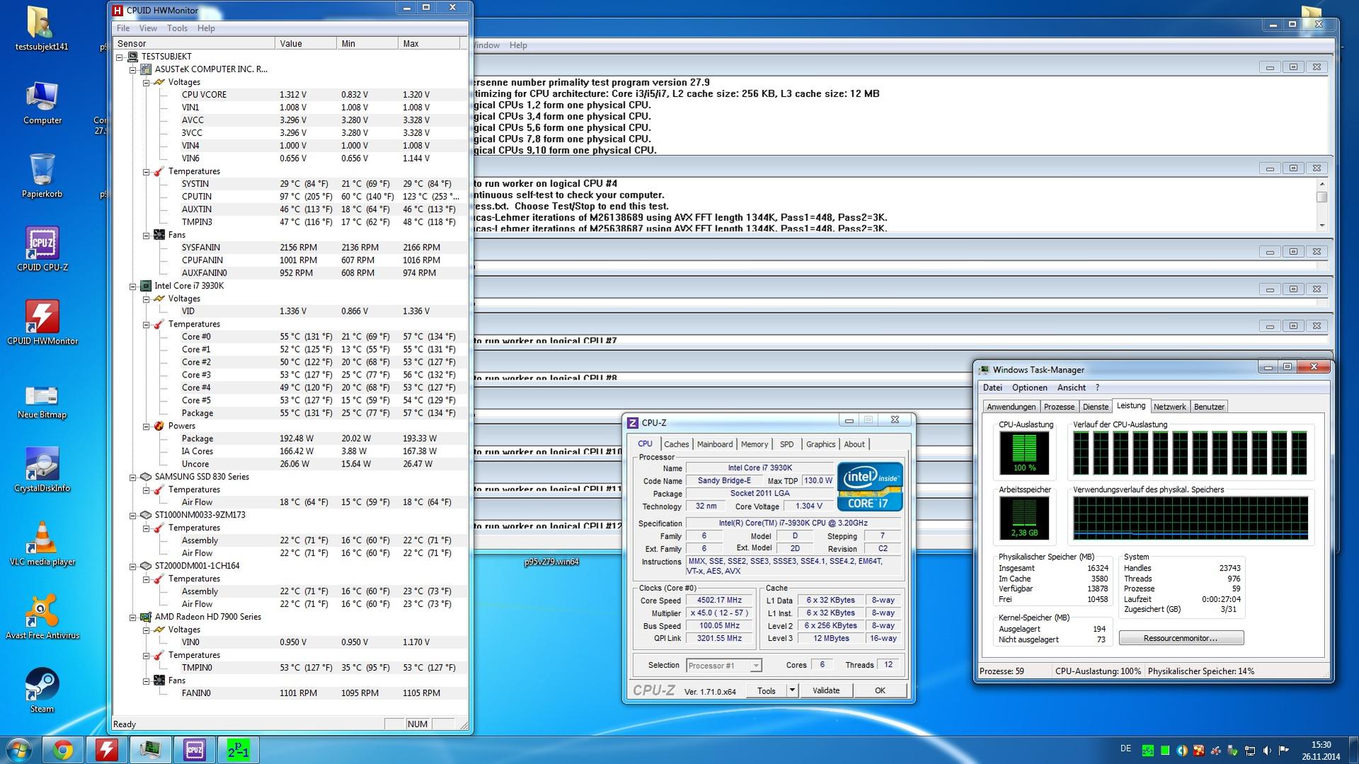

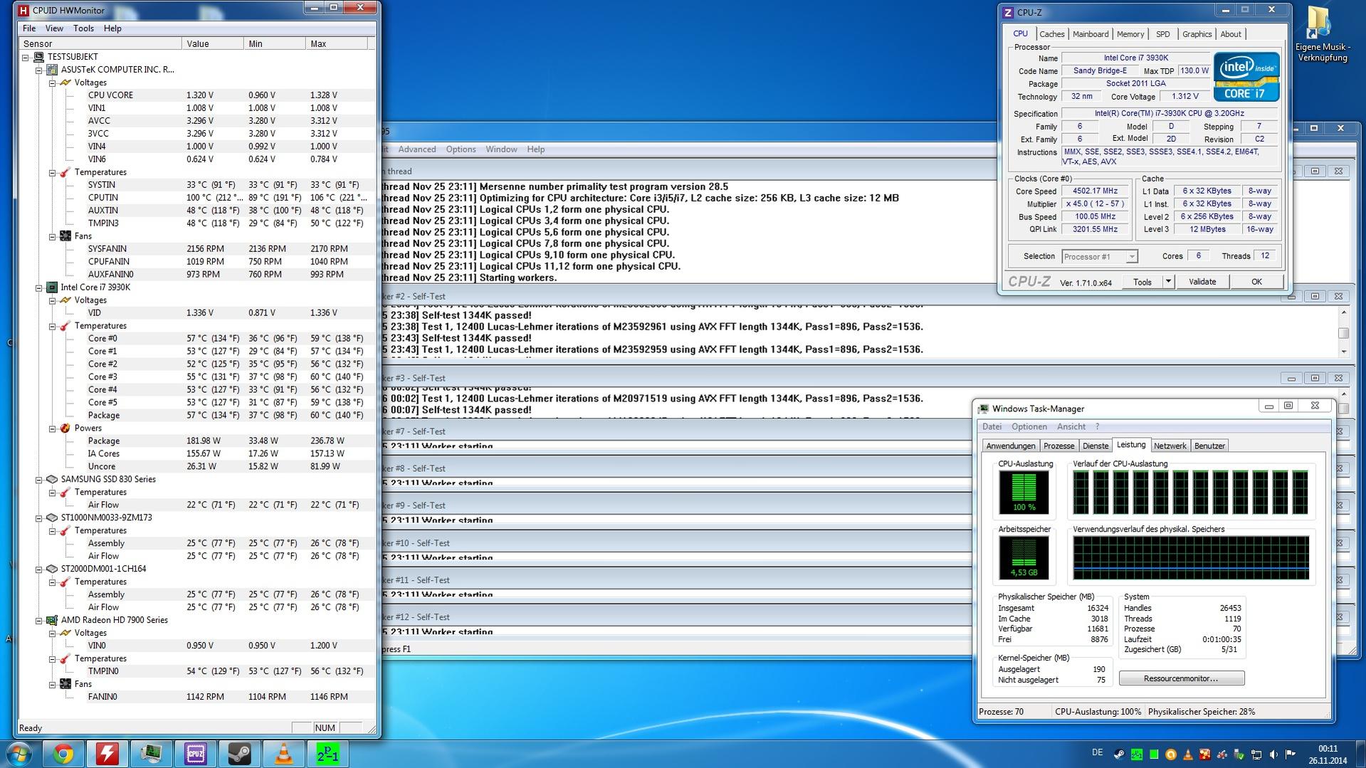

Läuft jetzt seit ca. einer Stunde durch, hätte nie gedacht das eine Wasserkühlung die Stabilität so positive beeinflussen kann, hab vorher 1,35 Volt ohne HT für 4,5 GHZ gebraucht, mit HT haben nichtmal 1,37 Volt gereicht, weiter hatte ich mich mit dem Luftkühler nicht getraut, auch weil der nah an der Throtteling Grenze war. Ist jedenfalls immer ein Thread nach ca. 5 Minuten ausgestiegen und jetzt bei weniger Spannung geht es easy.
WÜrd eventuell dennoch weiter optimieren, vor allem den Ram und QPI Takt würd ich gern was höher bekommen. Bin echt überrascht, 5 GHZ möglich?:king:

Seh grad das ich ausversehen die Version 28.5 genommen hatte für den 1344 Test, soll ich den mit dem 27.9 nochmal wiederholen? Was bewirkt Run FTT in Place? Hätte ich das für den 1344 auch anhacken müssen?
Jup, nimm dir 27.9er Version. Immer den Haken bei run-FFts-in-place setzen, Test wiederholen.

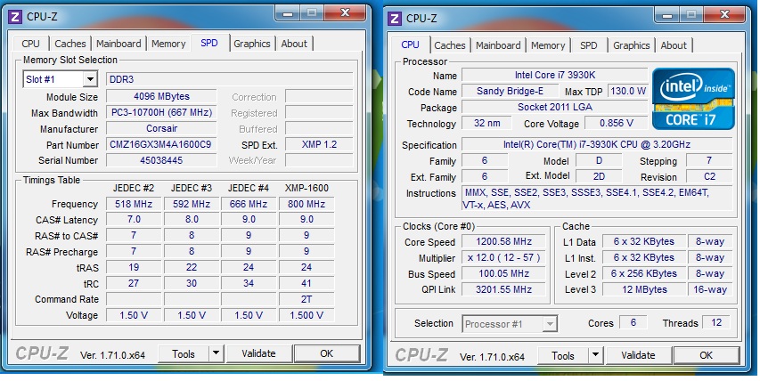

Kannst du hiermit was anfangen? Ansonsten schiebe ich nachher detaillierte Informationen nach. Sind 4 mal die gleichen Speicher, hatte bei den Corsair Vengeance die Heatspreader entfernen müssen, damit mein CPU Luftkühler passte.
Jup, das geht. Alle RAM-Einstellungen zunächst nach Herstellerangaben manuell eintragen. So schlecht sind die Corsair gar nicht. Vielleicht müssen wir die VDimm und die SA anheben. Kommt nachdem wir die CPU stabil haben.

Hab nach längerem suchen Prime95 v 27.9 endlich gefunden. Derzeit schauts nach einer viertel Stunde so aus:
CPU PLL Voltage hab ich wieder was hoch gestellt auf 1,76 Volt wie gewünscht. Spannungen im Offset bei Last liegen laut CPU-Z zwischen 1,296 und 1,312 Volt.
