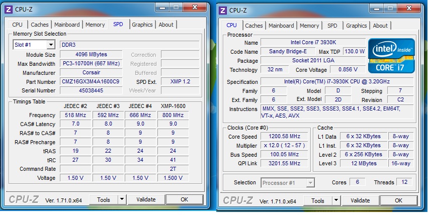

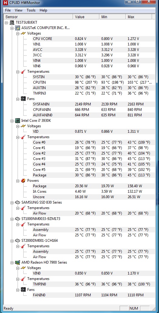

Meine Settings
CPU LLC: Regular
CPU SALLC: Regular
VTTCPU: 1,1 Volt
2nd VTTCPU: 1,05099
CPU VCCSA: 0,900 Volt
Ram Spannung: 1,5 Volt
CPU PLL Voltage: 1,65 Volt
PCH 1,1: 1,1 Volt
PCH 1,5: 1,5 volt
PCH 1,1 vg: 1,10387 Volt
Extreme Tweaking: disabled
VTTDDR Voltage (CHA, CHB): 0,7500 Volt
VTTDDR Voltage (CHC, CHD): 0,7500 Volt
CPU Spread Spectrum: Enabled
PCIe Spread Spectrum: Enabled
CPU Clock Gen Filter: disabled
Clockgen Full Reset: Disabled
EPU Energiesparmeschanismen stehen auf maximalen Energiespareinstellungen
CPU Takt ist auf Auto mit einer VID von 1,311 Volt bei Last.
