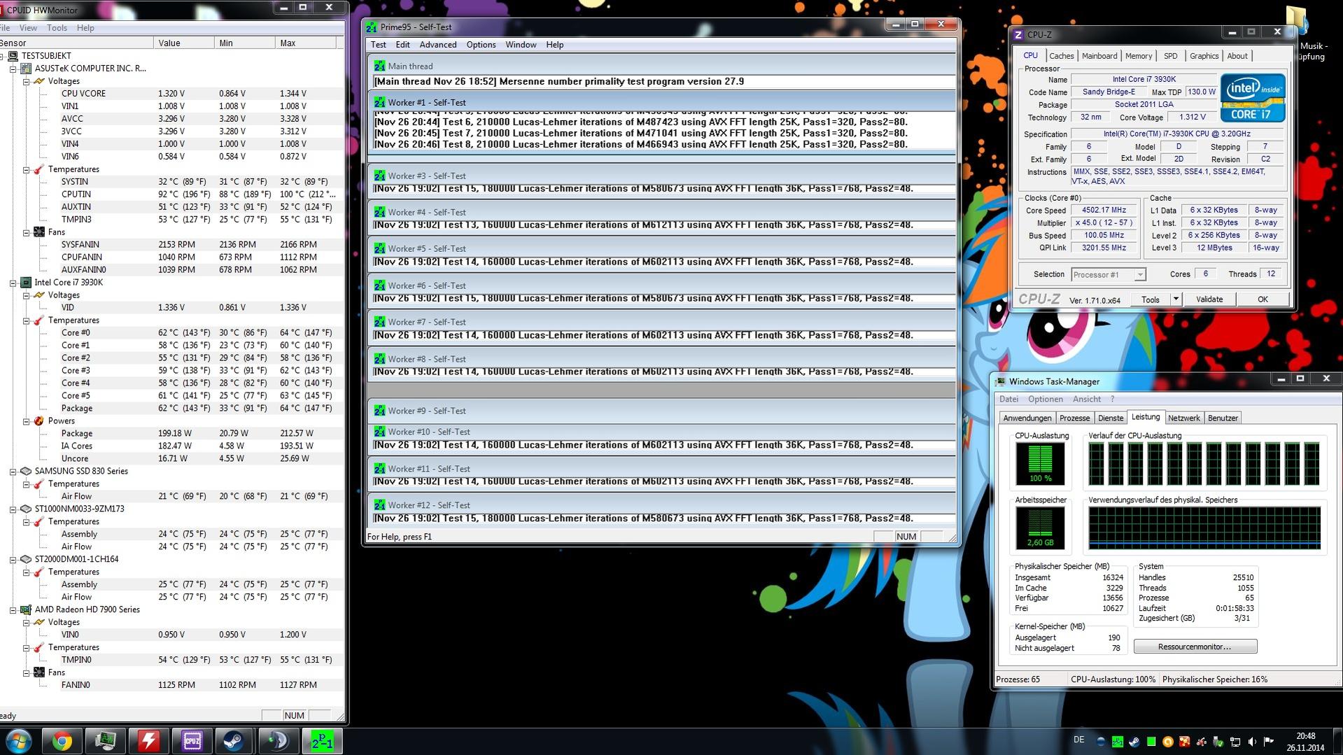

Läuft jetzt seit 5 Minuten, lass den dann am besten auch nee halbe Stunde ziehen. Von höheren Temperaturen merke ich aber irgendwie nichts, wobei die Temp Sensoren der CPUs allgemein ja eh nicht genau messen sollen.

Und danach mach ich noch die anderen Tests im 500er Bereich von denen du auf der letzten Seite geschrieben hast. Als Werte habe ich 2K bis 8K erstmal eingetragen hoffe das ist korrekt.
Die 12 K bis 96 K sollten es sein.
Dann kannst Du getrost die 512K bis 567K laufen lassen.
Wenn das stabil ist, geht es an den Speicher.
Übrigens sind die Herstellerangaben besser als das, was CPU-z ausliest. Daran werden wir uns orientieren.
Hab den Test gestartet, Wie lang soll ich den 12K bis 96K durchlaufen lassen? Einmal bis der durch ist? Das gleiche dann bei den 500ern nehm ich an?
Temps steigen zwar nicht, aber die angezeigte Leistungsaufnahme steht jetzt bei fast 200 Watt statt nur knapp 188. Und die CPU Vcore geht was in die Knie, geht nicht mehr über 1,296 Volt laut CPU-Z.

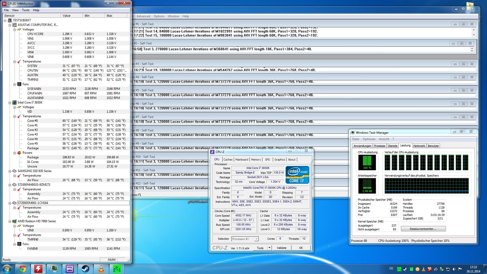

Joa laufen, aber bin noch nicht fertig, will nicht schon juhu schreien wenn noch nicht klar ist, ob der das packt, starte jetzt gleich die 500er. Die angezeigten Temperaturen sind um ca. 2 Grad gestiegen.:D
Lasse sie in aller Ruhe durchlaufen. Dann die 512k...
Deine CPU ist gut und wahrscheinlich noch mehr.

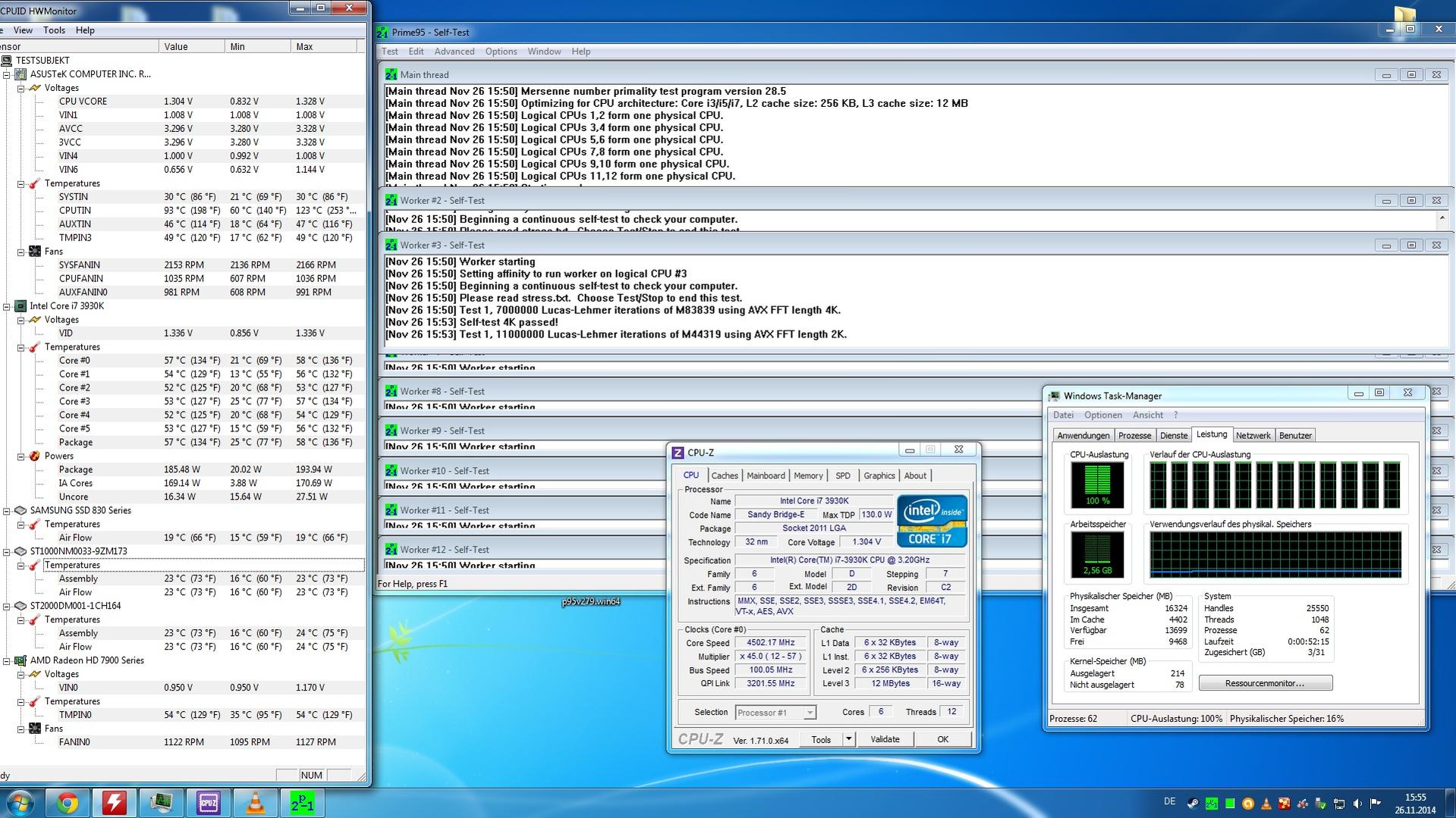

Ok, steh kurz vor dem entscheidendem Test, wenn das läuft, dann bin ich zufrieden, wenngleich ich irgendwie enttäuscht bin, dass der nicht mit 1,3 Volt lief. Aber ok, mach dann jetzt gleich die 500er Tests, muss aber wohl um 12 Uhr schlafen gehen, muss morgen relative früh raus, werde also erst morgen Mittag mit dem Speicher weiter machen können, wenn die CPU Tests noch was dauern sollten. Danke noch mal das Ihr euch die Zeit nehmt mir zu helfen.:)
