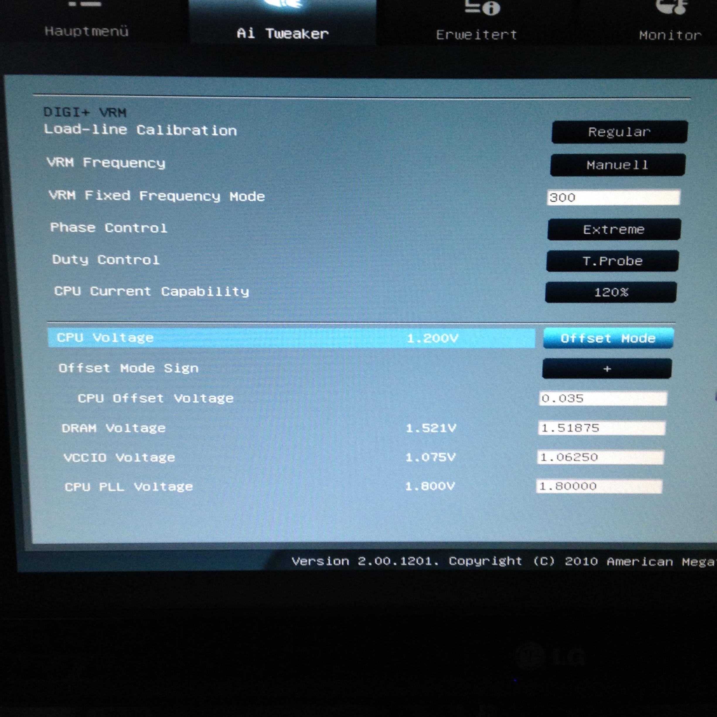

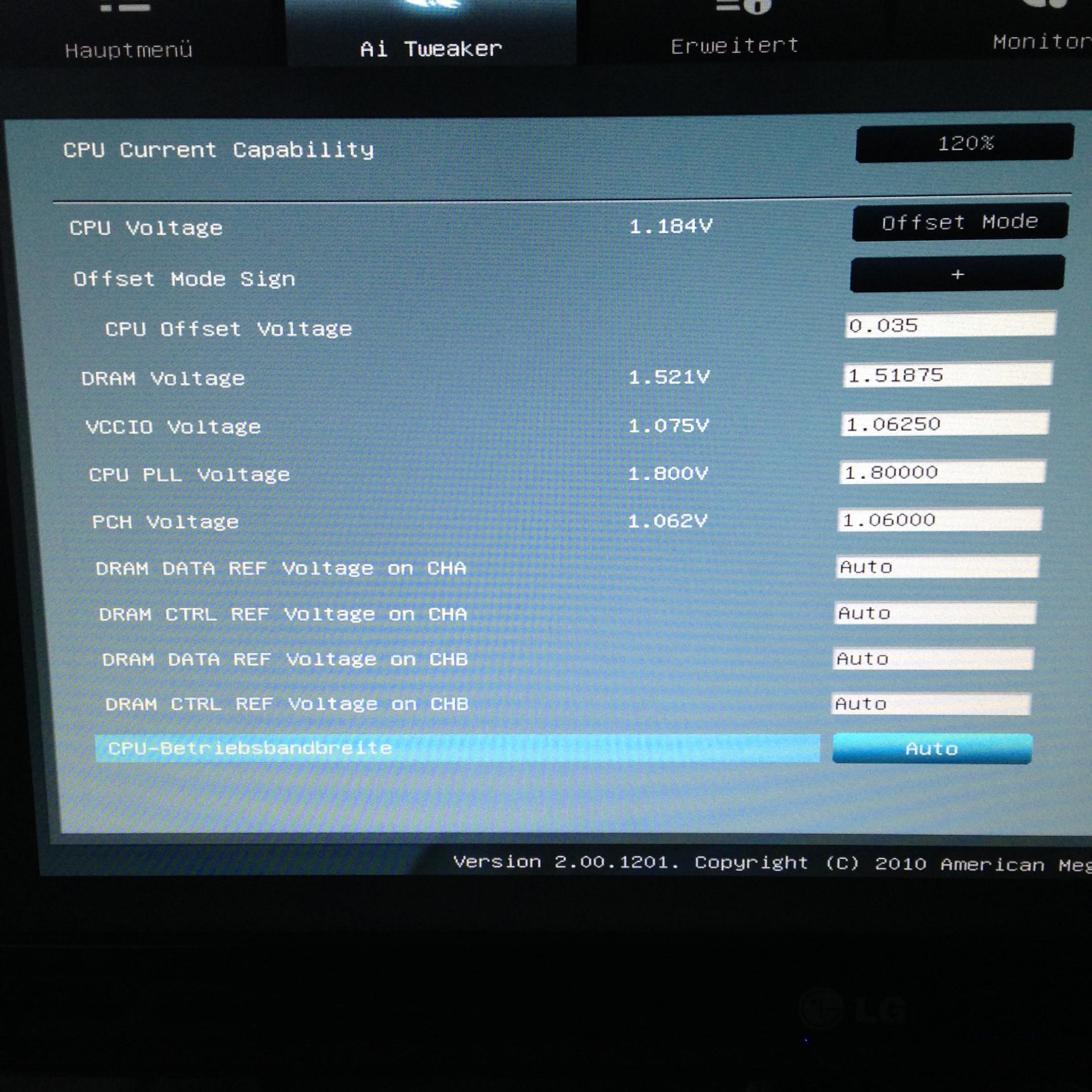

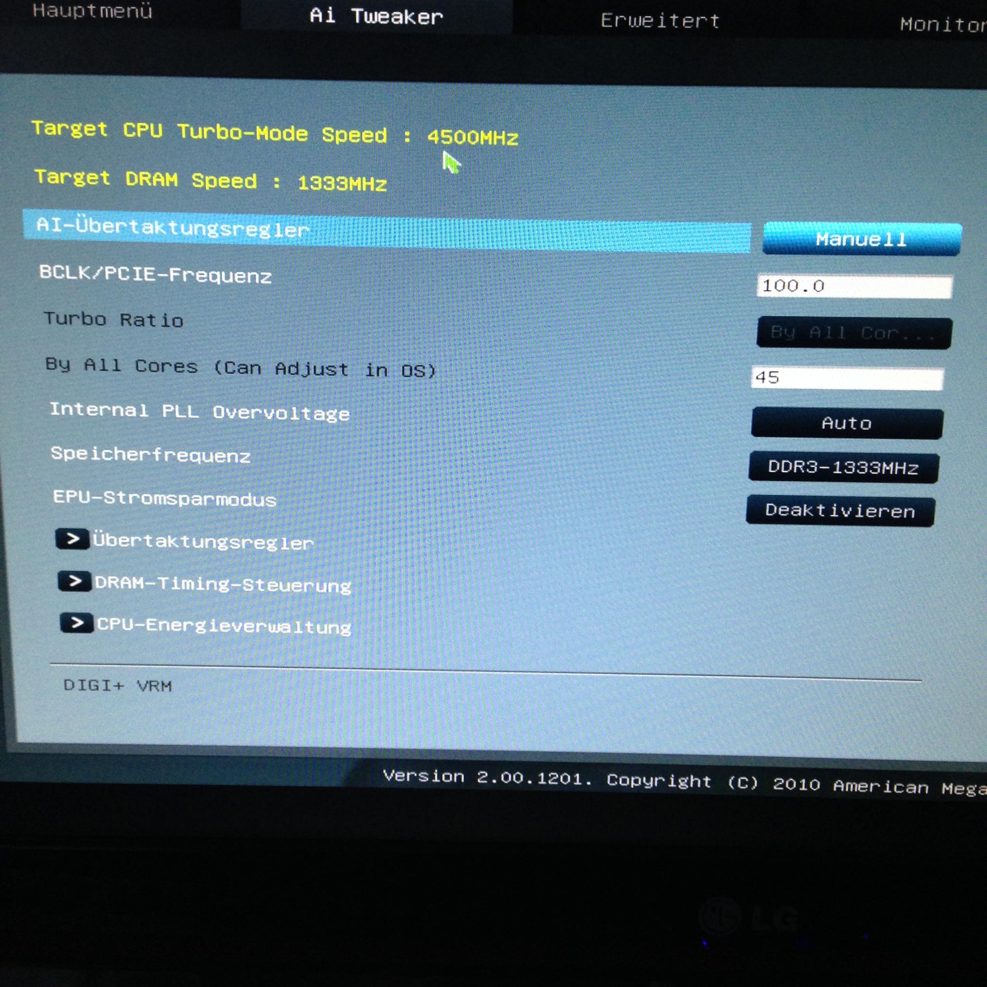

Einen schönen Guten Abend,
ich wollte mich mal absichern, ob ich "richtig" übertaktet habe, da ich bestimmt was ändern bzw. verbessern kann.
Ich gebe euch einfach mal Screens.
Mein Ziel war 4.5Ghz mit meinem 2500k auf einem Asus P8Z68-V.
Mit den Einstellungen läuft es eigentlich stabil. Spannung meistens bei Last 1.3V aber ich habe auch kurzzeitig Spitzen von 1.34 gesehen.
Vielen Dank schon mal an euch!

LLC ausschalten, dann ist es soweit ok. Wobei ich persönlich nur empfehlen würde lieber auf 100Mhz zu verzichten und dafür 10W Verbrauch einzusparen, ist aber nicht unbedingt nötig. 1,35V bei Sandy Bridge sind unter Luft in Ordnung, natürlich nur bei passenden Temps.
Apropos Temps: Was für ein Kühler und welche Temperaturen hast du z.B. unter Prime?
Danke für deinen Rat.
Also LLC die Load Line Calibration ist mit Regular auf 0%. Das sollte dann glaub ich aus sein.
Zu den Temps. Habe einen Skythe Mugen 3 und komme bei prime Small FFTs auf max. 65°C @ 1.288 Volt.
Bei den anderen Varianten so auf 60-62°C.
Diese Spannungspitzen von max. 1.344 Volt treten nur auf, wenn ich bei chrome z.B. ganz viele Tabs schnell öffne.

Wenn Regular = Aus ist, dass ist bei den Boardbetreibern immer ein lustiges Ratespiel (bei ASRock ist 5 z.B. kein LLC und 1 volle Dröhnung), dann ist Regular richtig. Spannungsspitzen treten aber meist bei LLC oder Nutzung von besonderen Befehlssätzen auf: Daher auch immer mit der neuesten Prime-Version testen.
Die Temps sehen auf jeden Fall gut aus.
