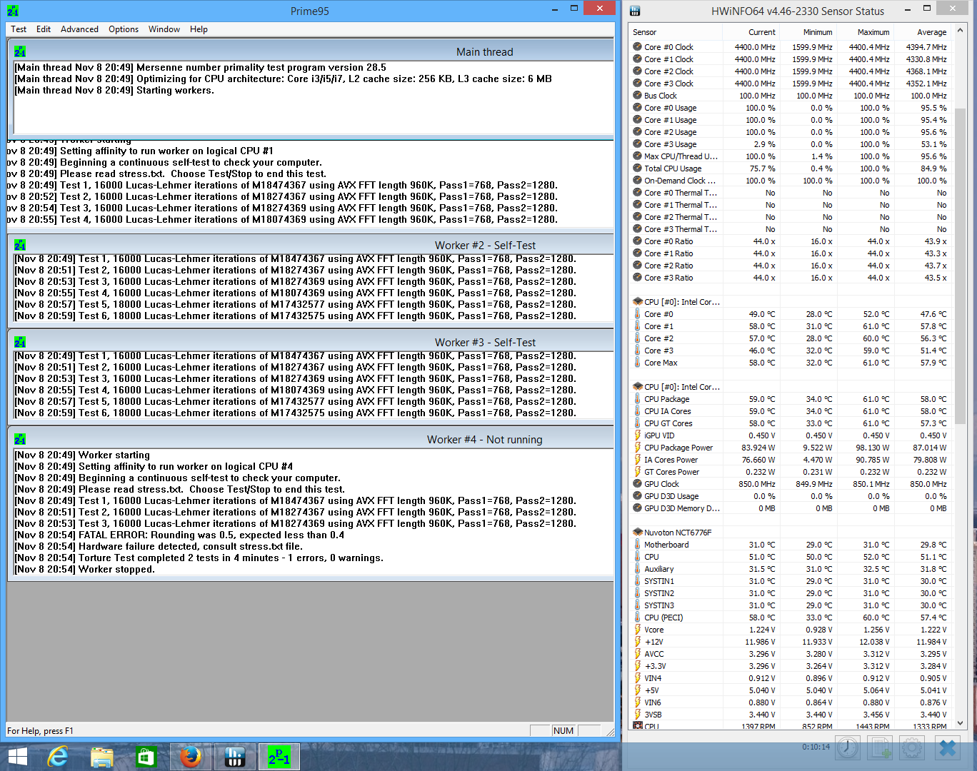

Moin,
hab jetzt mal den ersten OC versucht gemacht...langsam rangetastet an folgende werte:
Multi 44
V-Core im Offset-Mode, -0,050V
Ist bis jetzt noch nicht abgestürzt, jedoch hat ein Worker eine Fehlermeldung rausgegeben...
Maximaler VCore liegt bei 1,256V, also geht da denke ich noch was, wenn ich mit diesem Offset auf Multi 45 stelle stürzt es jedoch sofort ab.
Aber bevor ich weiter mache wollte ich erstmal fragen ob auch die anderen Spannungen und Temperaturen so in Ordnung sind, das meiste steht nämlich auf Auto.
Ich dachte mir als maximalen VCore belasse ich es bei 1,3V, am besten darunter, sollte dem i5-2500K doch nichts anhaben?
Danke schonmal für eure hilfe, bin noch OC-Noob
Edit: Hab den Offset auf -0,040 erhöht, jetzt max. 1,272v, meistens auf 1,256. Multi 45 habe ich mit dem Offset auch zum laufen gekriegt, aber nicht Stable, ich denke für 4,5GHz muss ich auf die 1,3V-Marke gehen deshalb versuche ich denke ich die 4,4GHz stable zu kriegen.
Edit2: Nach dem Prime jetzt über längere Zeit stabil lief habe ich mal mit LinX angefangen...damit wird die CPU 70°C warm statt 62°C
Edit 3: Scheint jetzt alles soweit zu laufen. Den BCLK habe ich auf 101 Mhz gesetz weil das schöne 4444MHz ergibt und stabil läuft, der eine MHz macht den ganzen Komponenten die da noch dran hängen nichts oder?
Edit3:
Die 4,4GHz scheinen Stable bei unter 1,27v zu sein. Für den Alltagsbetrieb habe ich jetzt erstmal 4,0GHz eingestellt bei maximal 1,176v, läuft seit heute morgen ohne absturz.

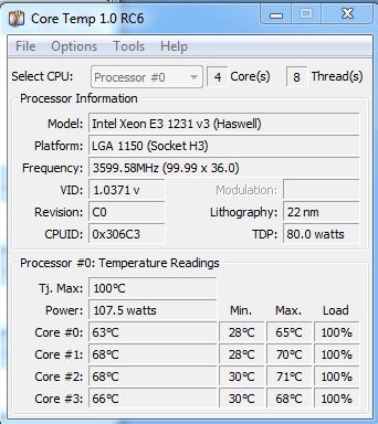

wollte meinen Xeon E3 1231 V3 auf dem GA-H97-D3H etwas undervolten
wenn ich im Bios wie oft geschrieben am Offset Wert drehen soll, wollte ich mal fragen ob ich das richtig sehe, dass bei
meinem Gigabyte Board dies dem Dynamischen VCore entspricht?
Im Bios stehen sonst nur die Spannungen:
CPU VRIN externe Override: 1.800V
CPU VCORE: 1.068 V
Dynamischer VCORE (DVID): +0.000V
CPU Grafik Spannung (VAXG): 1.000V
" Offset Spannung: +0.000V
CPU Ring Spannung: 1.050 V
CPU Ring Offset Spannung: +0.000V
im Bios steht momentan alles auf Auto, wie schaut es da eigentlich mit der CPU Grafik Spannung aus, Xeon hat doch keine Grafikeinheit?? oder liegt die Spannung wegen Auto auch garnicht an?
Hab die Combo auch mal so durch Prime95 v28.5 im Small FFts Test laufen lassen nach etwa 30 Min. ergibt das die Werte mit CoreTemp
Vielen Dank schon mal für eure Antworten

@ChrisvomBerg
Na die Werte sind doch gar nicht so schlecht und der Vcore ist doch OK mit 1,0371 Volt, auch wenn der MCE nicht aktiviert ist.

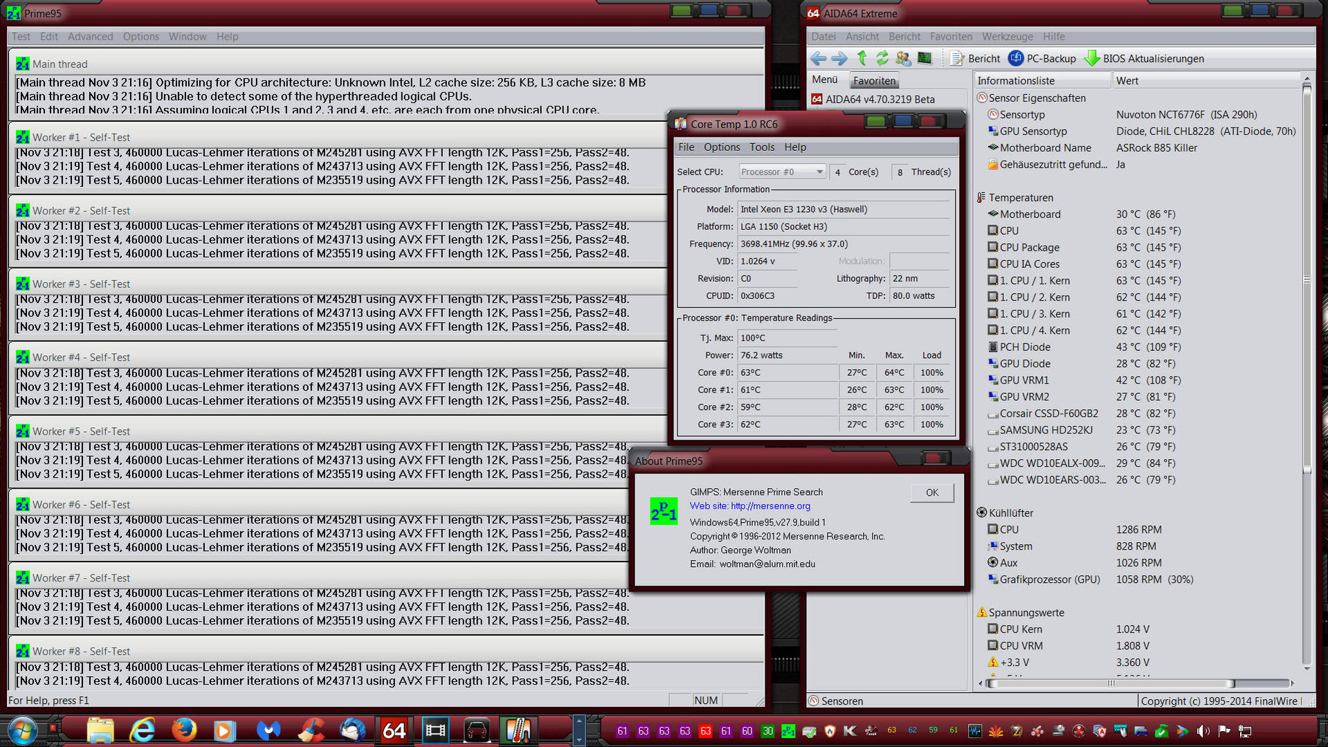

So sieht das bei meinem Xeon E3 1230 V3 aus mit Prime95 Vers. 27.9 und Small FFts:
