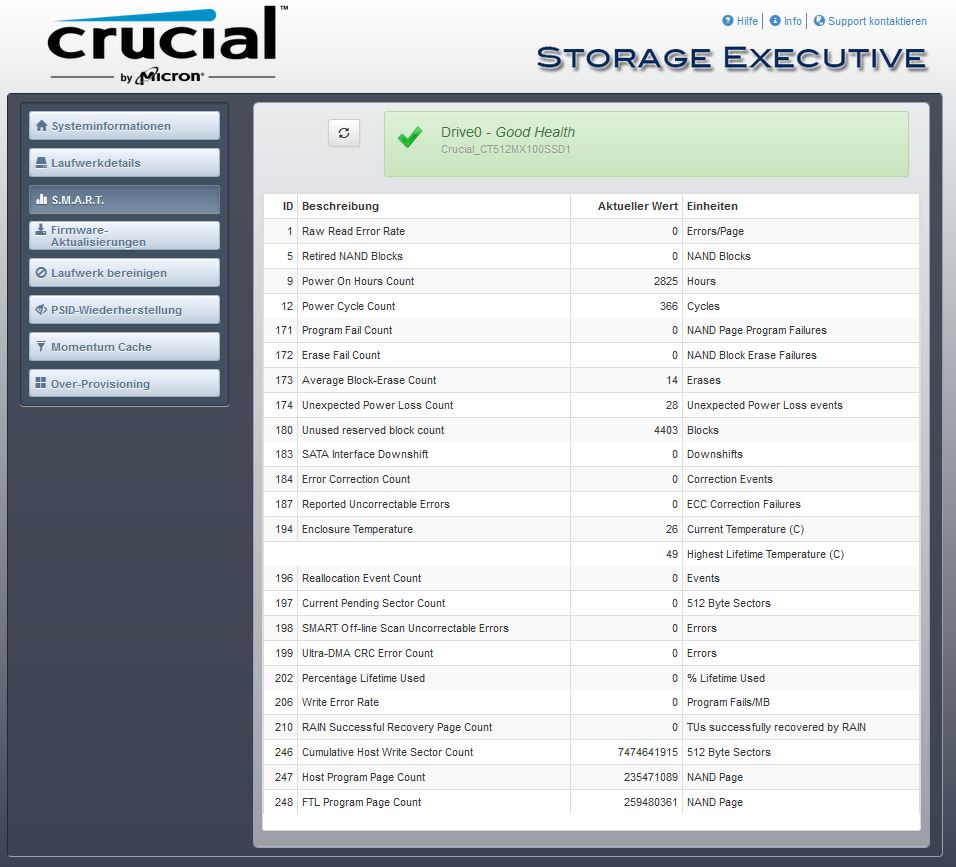

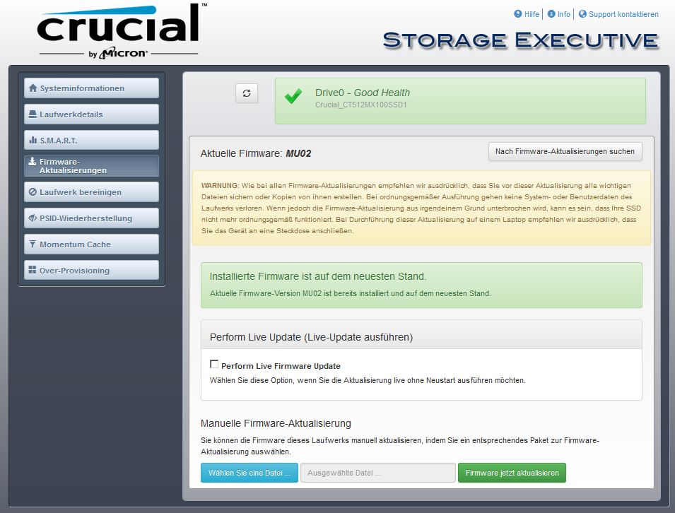

Crucials SSDs mit Marvell Controllern hatten immer Probleme mit Energespareinstellungen, das zieht sich seid der C300 durch die Changelogs aller FW Updates und man sollte bei den SSDs dann besser die Energiespareinstellungen deaktivieren, auch wenn dann im Idle nicht wirklich sparsam und für Notebooks daher eher nicht zu empfehlen sind.
Es gibt zwar 28 unerwartete Spannungsabfälle, aber bei 366 Einschaltungen würde ich diese ja noch eher als normal ansehen, denn manchmal stützt ein Rechner oder man geht ins BIOS und beim Verlassen des BIOS/UEFI kommt es auch gerne dazu, weil die BIOS den Platten dann eben keinen Hinweis auf einen bevorstehenden Spannungsabfall schicken.
Holt,
Danke erstmal für die Einschätzung. Laut Crucial Storage Executive ist MU02 aktuell? Irgendwie seltsam...
Capture_CRUCIAL_STORAGE_EXECUTIVE.JPG Capture_CRUCIAL_STORAGE_EXECUTIVE_SMART.JPG
Stimmt, es ist ja eine MX100 und ich hatte unter der MX200 nachgesehen. Die MX100 könnte also ggf. die Probleme noch haben, die bei der MX200 mit der MU03er FW behoben wurden. Deaktiviere also alles was nach Energiesparen für die SSD aussieht in den Windows Energiespareinstellungen, vor allem wenn nicht der Plat "Höchstleistung" gewählt wurde. Hier ein Link zu einer Anleitung wie man LPM bei Windows auch im Ausgewogenen Energiesparplan einstellbar machen kann, einfach auf Active stellen, dann bleibt der SATA Link aktiv und LPM ist deaktiviert.
Okay, habe ich umgestellt. Vorherige Einstellung war "Balanced Performance". Nun steht der Modus auf "High Performance".
Mir ist aber immer noch nicht klar, wieso die SSD nicht gebootet hat. Ich habe die auch ausgebaut und mittels externem Gehäuse an eine Lubuntu 14.04 geklemmt zwecks Überprüfung. Dort konnte ich auf alle Daten zugreifen, Null Probleme. Dann wieder eingebaut, wie beschrieben und alles geht wieder.
Ich hoffe, dass das nicht nochmal passiert, weil ich keine MX200 kaufen möchte. Ich bin mit der MX100 soweit sehr zufrieden. Davon abgesehen habe ich in den letzten Monaten in 3 Notebooks 3xMX200 mit 250GB verbaut. Da hat sich aber auch noch niemand beschwert und die bereits älteren Sandy Bridge Geräte scheinen sehr gut, also stabil und schnell, zu laufen.
Und nimm aus deinem Post #4261 den Link zur MU03 raus, nicht das noch jemand MU03 auf MX100 flashed und alles tot ist (sofern so ein hard-flash überhaupt geht).
