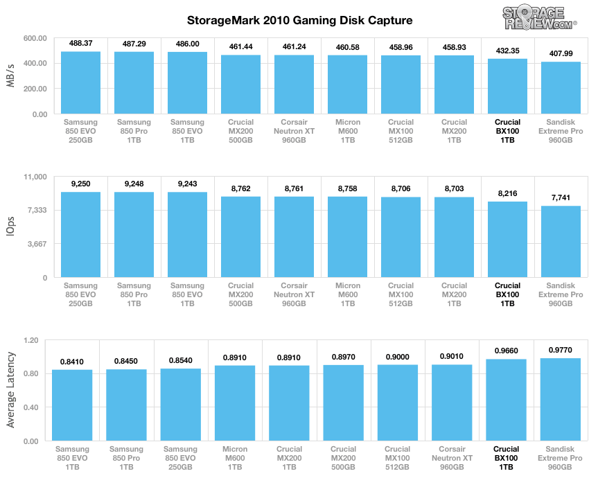

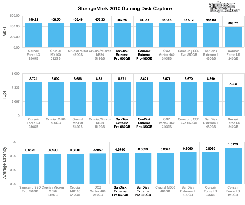

Bei meiner Recherche bin ich auf das Review von storagereview.com gestoßen:
http://www.storagereview.com/crucial_bx100_ssd_review
http://www.storagereview.com/sandisk_extreme_pro_ssd_review
Allerdings verstehe ich da nicht ganz warum sich die Werte der SanDisk Extreme Pro 960 GB von Review zu Review ändern. Zum Beispiel beim StorageMark 2010 Gaming Disk Capture Test:
Beim BX100 Test kommt die BX100 auf 432 MB/s und liegt damit vor der SanDisk, die nur auf 407 MB/s kommt. Die SanDisk ist in diversen Tests sogar die lahmste SSD. Schaut man sich aber das Review der SanDisk an, hat sie viel bessere Werte. So beim Gaming Test 457 MB/s statt 407 MB/s. Da das hier konkrete Werte sind und es um dieselben Tests geht, verstehe ich nicht, wieso sich Werte ändern und das teuerste SanDisk Modell plötzlich hinter Budget Modellen der Konkurrenz liegt.
Wenn Du Videoschnitt auf Rohmaterial machst und damit viele Daten schnell geschrieben werden müssen, würde ich die 50€ mehr für die SanDisk Extreme schon in Erwägung ziehen oder eben eine 850 Evo 1TB nehmen, deren 3D NAND hält einiges mehr aus als planare TLC NANDs und dürfte den 16nm MLC NANDs der BX100 in nichts nachstehen. Besser wären aber dann ggf. zwei 500GB, eine als Quelle und die andere als Ziel.
