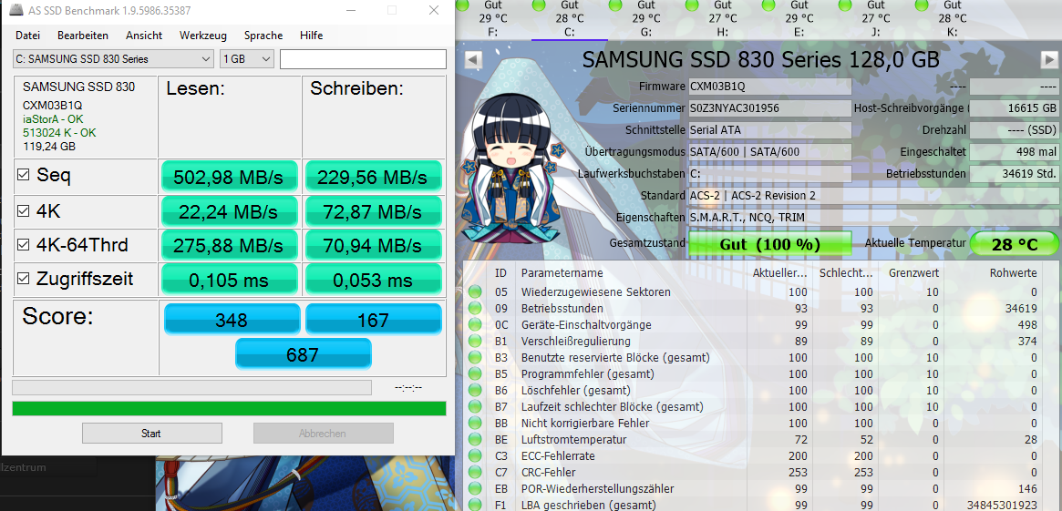

Da ich im moment nicht auf den aktuellsten stand bin was SSDs angeht, brauche ich auch mal eine Beratung. Meine 830 128er ist teilweise echt lahmara...ig und kommt manchmal nicht aus dem Knick. Daher liebäugle ich ja mit der 850Pro 256-512 unter anderem wegen den 10 Jahren Garantie. Ist diese denn noch zu empfehlen ? Einen M2 Slot hat mein Mainboard nicht.
Teilweise gehen die schreibraten auf unter 180MB/s , lesen macht se je nach lust und laune auch mal schnell und mal langsam. Die 830 ist etwas über 4 Jahre alt, da ich aber gesehen habe das die 850Pro auch schon an die 2 Jahre auf den Markt ist frage ich mich auch ob da in naher zukunft noch ein Nachfolger kommt. Ich vermute aber eher nicht da die 850Pro ja den Sata 6GB port komplett ausreizt.
Vermutlich sind die zellen mehr oder weniger ausgelutscht. Ein secure Erase oder wie sich das ruft habe ich vor einem halben jahr gemacht, hat die Leistung aber leider nicht verbessert.

Das könnte auch andere Gründe haben, die Werte zeigen jedenfalls nichts auffälliges. Du hast aber im Sysprofile viele HDDs stehen, die könnte für eine langsame Reaktion des Rechner verantwortlich sein, z.B. wenn dort ein SATA Datenkabel Probleme macht, was man am Rohwert von Attribut C7 bei CrystalDiskInfo sieht. Wenn der steigt muss Du da aktiv werden und die könnten in den Unload gehen und erst vom Windows gewecket werden, was auch zu spürbaren Verzögerungen führt und Windows weckt bei Diskzugriffen gerne mal Platte auf, von denen es eigentlich nichts will. Dann könnte der Virenfinder bremsen.SGS2/3Fanboy schrieb:Meine 830 128er ist teilweise echt lahmara...ig und kommt manchmal nicht aus dem Knick.
Das ist eine tolle SSD, aber die ist auch nicht ganz billig und im Alltag auch nicht schneller als eine 850 Evo, zumal wenn man die in 500GB oder mehr nimmt. Wer eine wirklich schnelle SSD will, greift heute zu einer PCIe SSD wie der 950 Pro, aber dafür sollte man auch ein passendes, aktuelles System haben und man braucht auch eine I/O intensive Anwendung um von der Performance wo einer SSD auch wirklich zu profitieren. Dein Z77 OC Formula hat zwei Slots mit PCIe 3.0 Lanes der CPU, da könntest Du so eine SSD mit so einem PCIe 3.0 x4 auf M.2 Slot Adapter wie z.B. den DeLOCK 89370 betreiben, wenn Du das willst. Booten sollte mit der 950 Pro auch gehen, bei der SM951 (von der ich wegen OEM, also keinen Support und keine Garantie abrate) wäre ein Beta- oder Mod-UEFI nötig.SGS2/3Fanboy schrieb:Daher liebäugle ich ja mit der 850Pro 256-512 unter anderem wegen den 10 Jahren Garantie. Ist diese denn noch zu empfehlen ?
Ja, die 850 Pro ist überall massiv vom Interface limitiert, aber von einem Nachfolger ist nichts bekannt. Ich würde auch keinen mehr erwarten, denn die Enthusiasten greifen heute zu PCIe SSDs und der Rest will billig kaufen, für die gibt es mit der 850 Evo eine SSD mit praktisch gleicher Leistung zu einem besseren Preis und für die ganz Geizigen die 750 Evo.SGS2/3Fanboy schrieb:ob da in naher zukunft noch ein Nachfolger kommt. Ich vermute aber eher nicht da die 850Pro ja den Sata 6GB port komplett ausreizt.
Das macht es auch nur bei SSDs die nicht getrimmt werden und bei denen mit Sandforce Controllern, Du solltest die SSD vielleicht mal defragmentieren, wenn Du damals nicht auch Windows neu aufgesetzt, sondern nur wieder ein Image zurückgespielt hast. Starke Fragmentierung des Filesystem wirkt sich auf die Anzahl und Länge der Zugriffe auf die SSD aus und irgendwann dann auch auf deren Performance, wenn sie zu stark wird.SGS2/3Fanboy schrieb:Ein secure Erase oder wie sich das ruft habe ich vor einem halben jahr gemacht, hat die Leistung aber leider nicht verbessert.

Danke für die info Holt
Ich habe mit CDI alle platten mal angeschaut da hat nur die eine samsung bei C7 einen wert von 132 der ist aber seit damals schon da. ich habe im herbst letzten Jahre das Kabel bei der ausgetauscht. Da der wert unverändert ist gehe ich davon aus das dieses Problem geschichte ist.
Was das aufwecken angeht, dieses habe ich komplett in WIndows bei den energieeinstellungen deaktiviert. Ebenso bei den WD Reds das LLC also das die köpfe einfahren.
Ja mit der 950Pro habe ich auch schon geliebäugelt. Jedoch ist diese mir noch zu teuer. Da der rechner noch bis minimum Herbst 2017 reichen muss und die SSD teilweise bremst (was anderes kann ich mir nicht vorstellen) manchmal brauchen Programme mehrere Sekunden zum öffnen muss eine andere her.
Eventuell würde ich auch die 850Pro (wobei ich eher zur 256er tendiere) als übergang nehmen wenn ich dann mein komplettes system aufrüste auf den ich denk mal I7 87XX und dann auf M2 gehen, bis dahin sollten auch die Preise humaner werden.
Das sind ja immerhin 50€ mehr und ob mein Board da ohne Probleme mitmacht weiss ich auch nicht.
Den Secure Erase habe ich damals mit meinem Laptop gemacht und dann ein neues W10 am rechner installiert.
Ich frage mich aber trotzdem wieso die meist in benchmarks wenn ich die teste kaum an die 200MB/s rankommt, die werte sind ja trotzdem weit entfernt von den möglichen 320MB/s
