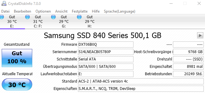

Ist bei einer Spiele SSD so was von unwichtig, hier mal ein Screen von meiner 8 Jahre alten Spiele SSD:
Reaktionen: Transistor 22
