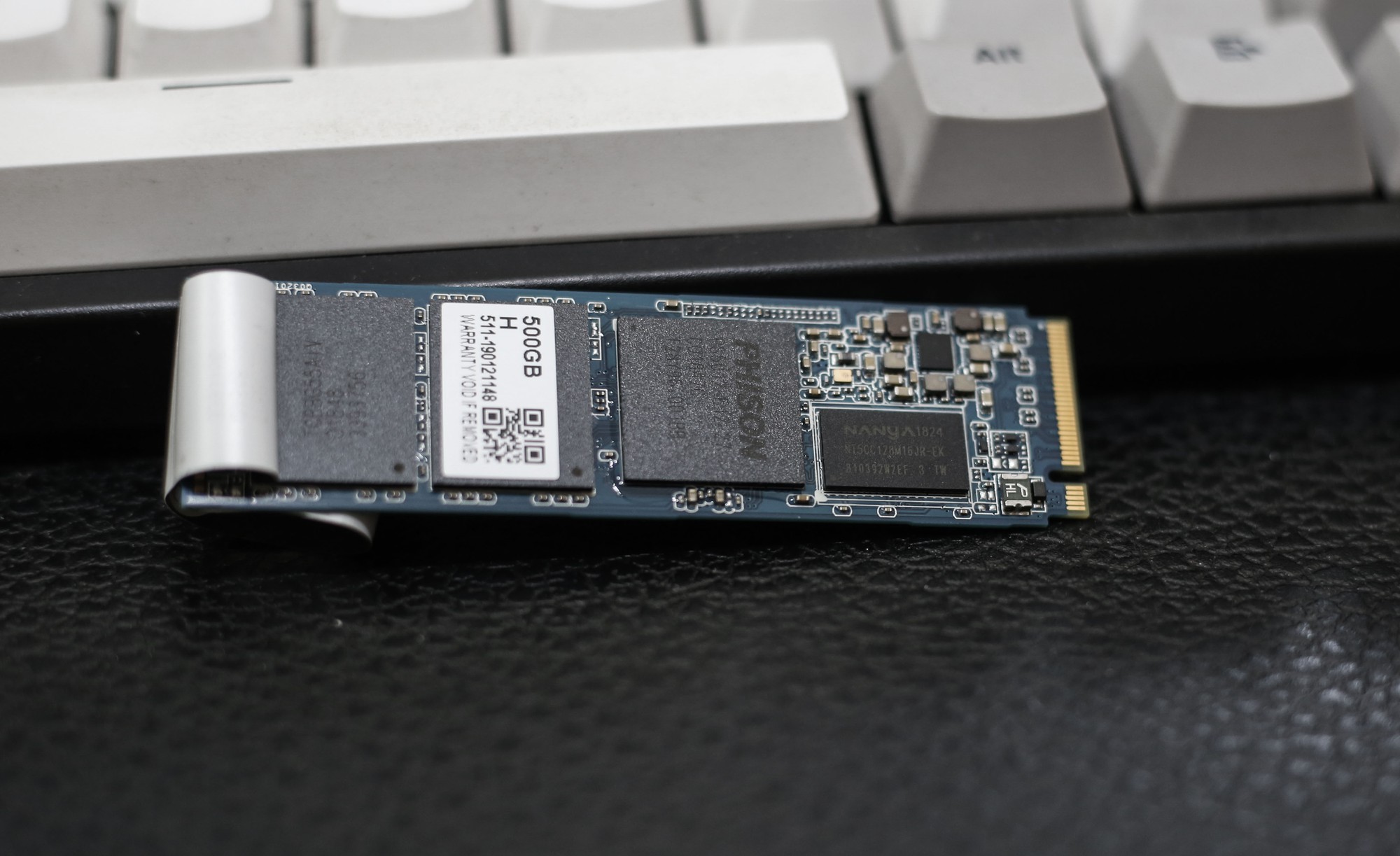

Habe gerade ein Foto von der nackten PNY CS 3030 gefunden. Ich bin komplett neu bei NVMe. Kann man jemand drüber schauen und gucken ob und was für DRAM da drauf ist?
785709
Quelle: gamek.vn/trai-nghiem-pny-xlr8-cs-3030-500gb-ssd-nhanh-chong-mat-gia-thanh-lai-phai-chang-tuyet-voi-cho-game-thu-20190514000409569.chn

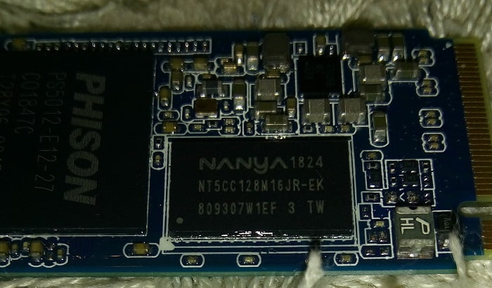

edit
Habe noch ein Bild von einem Russen, ebenfalls von der 500 GB Variante, gefunden. Er schreibt, dass die SSD einen 256-MB-DRAM-DDR3-Chip hat. Ist das viel, wenig, normal für eine 500 GB SSD? Kann man davon ausgehen, dass die größen CS 3030 Varianten ebenfalls 256 MB DDR3 Ram haben? Amazon hat jetzt nachdem ich einen günstigeren Preis gemeldet habe, den Preis für die 2 TB Variante auf 299 Euro gesenkt...
785708
Quelle: https://andiriney.ru/pny-xlr8-cs3030-obzor/
edit2

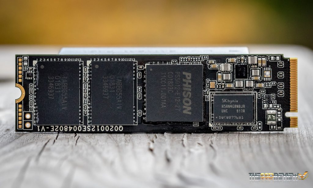

Die 1TB Corsair MP510 hat schon mal 1 GB DDR Hynix:
785707
http://www.thessdreview.com/our-rev...ew-1tb-the-phison-e12-controller-comes-alive/
edit3
Die 480 GB MP510 hat 512 MB DDR3 von Hynix
Quelle: Test: Corsair Force Series MP510 480GB - Details

Welchen Effekt hat DDR4 vs. DDR3? Hynix vs. Nanya? Und skaliert die DRAM Größe i.d.R. mit der Kapazität einer SSD?
Der mit Nanya beschriftete Chip ist das DRAM, bei der Corsair ist RAM von SK Hynix verbaut. Der E12 Spitzenmodell der Phison Consumer SSD Controller und der wird kaum ohne DRAM Cache verbaut werden, dies macht man eher bei den Entry Level Modellen.
