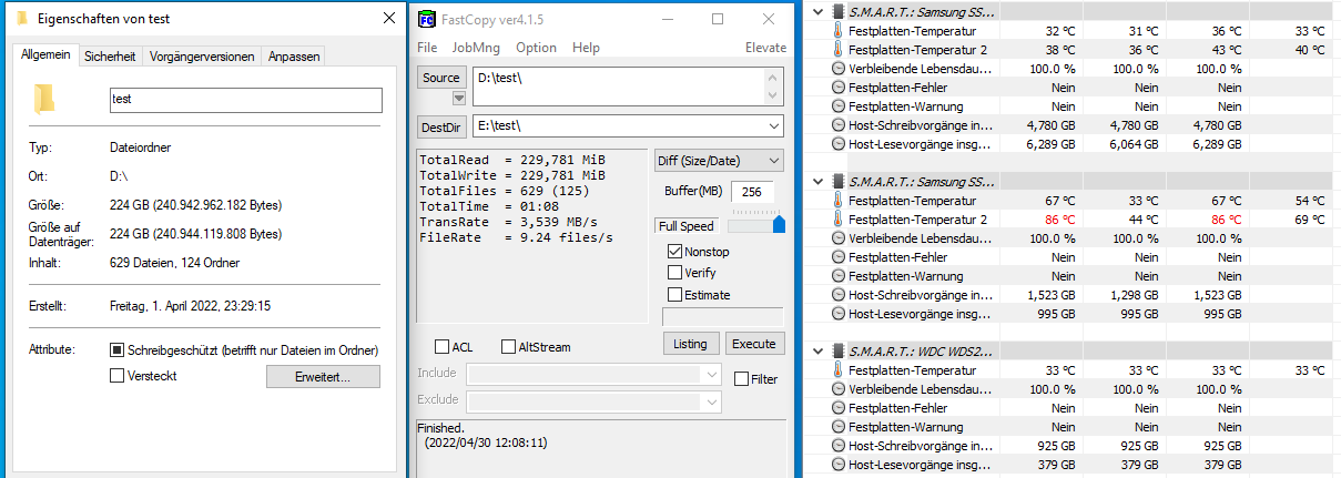

ein kurzes, versprochenes Feedback zu der Western Digital Blue SN550 2TB, gekauft vor über 2-3 Wochen, bekommen vor 1 Woche (cyberport), dazu ein Vergleich zu einer Samsung 980 Pro 2TB:
  • eingebaut sind beide in einem MSI Tomahawk Z690 DDR 4, die WD in dem einzigen NVME PCIe 3.0 Port (Port4), daneben ist die 980 Pro (PCIe 4.0 Port, Port 3) eingebaut, beide sind also am Chipsatz angebunden
  • eingebaut sind beide testweise >ohne< Kühler
  • zum Testen wird ein Verzeichnis mit ca. 240GB geschrieben von einer weiteren Samsung 980 Pro am CPU Port (mit fastcopy)
  • beide sind mit ca. 500GB Daten bereits befüllt, auch im Leerzustand waren die Ergebnisse gleich:
die SN550: idle 35 Grad, max. 60 Grad,
  • Kopierdauer: 4:28 Minuten
  • bis ca. 30GB schreibt sie mit ca. 1.9 GB/s
  • nach ca. 30GB: schreibt sie mit ca. 800-850 MB/s (wie auf computerbase.de Test auch angegeben)
  • nach dem Schreiben bleibt sie für ca. 2-3 Minuten noch bei ca. 60 Grad, kühlt sich danach ab
die 980Pro: idle 45 Grad (sensor2), max. 84 Grad,
  • Kopierdauer: 1:06 Minuten
  • schreibt recht konstant mit ca. 3.6GB/s (kaum zu glauben, sagt aber am Ende fastcopy als avg. Wert und hwinfo auch)
  • bleibt während des Schreibens und auch nach dem Schreiben zuerst bei 80-84 Grad (sensor2), ca. 6 Minuten nach dem Schreiben kühlt sie sich schlagartig um ca. 30 Grad ab
Fazit:
  • beide sind gut und für die meisten ist auch die aktuelle WD SN550 wahrscheinlich schnell genug
  • die aktuelle SN550 2TB hat weiterhin die 800MB/s sustained writes, ist also eine empfehlenswerte TLC NVME
  • ein Kühler für SN550 ist nicht notwendig, für 980 Pro aber sehr sinnvoll
  • die 980 Pro kann, wenn sie recht leer ist deutlich von pSLC Cache profitieren
Nachtrag:
der Kopiervorgang, 240GB von der 980 Pro am PCH auf die 980 Pro am CPU Port,
die 980 Pro am CPU Port hat nur noch ca. 300 GB frei vor dem Kopiervorgang und ist mit dem MB Kühler gekühlt:
  • Kopierdauer: 1:58 Minuten
  • schreibt mit ca. 2GB/s (das ergeben auch andere Tests)
  • bleibt während des Schreibens bei ca. 58 Grad (sensor2), kühlt sich nach ca. 2-3 Minuten nach dem Schreiben auf 44 Grad ab, nach weiteren 2 Minuten auf ca. 39 Grad ab (Gehäuse ca. 35 Grad)
Nachtrag 2:
a) anbei noch ein Screenshot mit Verzeichnisangaben, FastCopy Ergebnis und HWInfo Temperaturdaten, die erste 980Pro ist die Quelle, die zweite 980Pro ist das Ziellaufwerk.
b) es sind alles 2TB Laufwerke
c) weiterer Test: das Kopieren des Ordners auf das selbe Laufwerk:
SN550:
  • Kopierdauer: 6:08 Minuten
  • schreibt mit ca. 653 MB/s
  • max. Temp: 57 Grad
980Pro:
  • Kopierdauer: 1:50 Minuten
  • schreibt mit ca. 2179 MB/s
  • max. Temp. (sensor2): 86 Grad (für 5+ Minuten nach dem Kopiervorgang)
Reaktionen: MichaG und massaker
