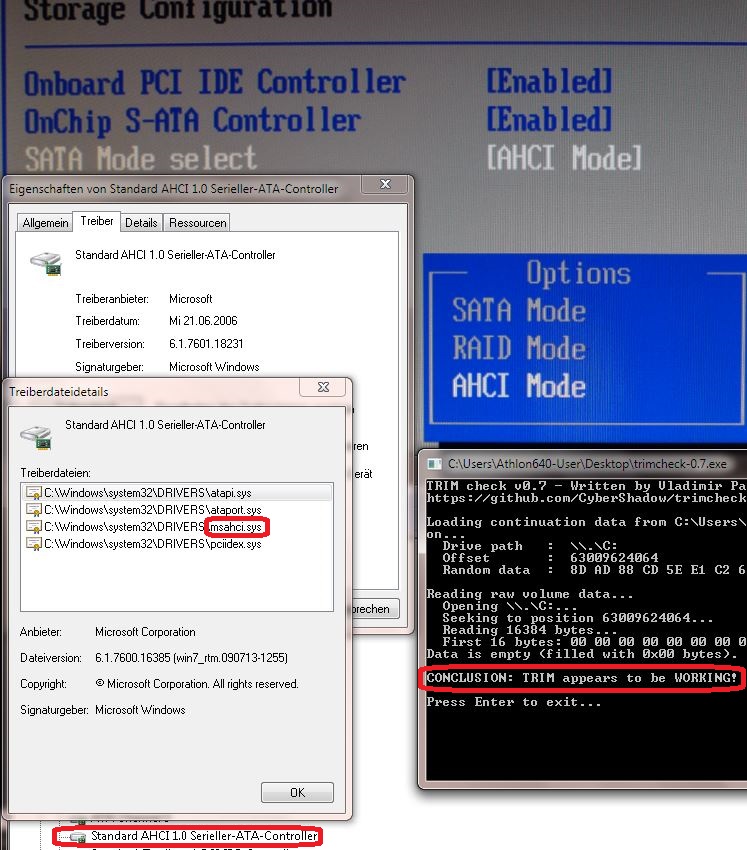

Holt schrieb:
Wilhelm14, NVidia hat nie AHCI bei Intel lizenziert, sondern einen eigenen Pseudo-AHCI Modus geschaffen und der heißt dann im BIOS auch anders. Es gibt wohl auch Ausnahmen,...
Folgender Chipsatz: https://www.google.com/search?q=VEN_10DE+DEV_0AD4
Konkretes Mainboard: http://www.asus.com/Motherboards/M3N78EM/overview/
Im BIOS kann AHCI eingestellt werden und das heißt dort auch so. Es wird der normale msahci Treiber genommen und TRIM ist aktiv. Alles im Screenshot zu sehen. Vielleicht könnte der Eröffnungsbeitrag überarbeitet werden. Sonst könnte so mancher Nutzer wegen fehlender Informationen AHCI und Trim brach liegen lassen, weil er denkt, bei Nvidia ginge es generell nicht.
Dann ist es eines von den genanten wo es wie der NVidia wie ein echter AHCI Modus läuft. Entweder hat NVidia dann doch für einige Chipsätze eine Lizenz erworben, oder es wird eben im BIOS so hingebogen, dass der Controller als ein echter AHCI Contoller ausgegeben wird, so einen Veränderung der Kennung des SATA Host Controller war ja auch beim X79 populär um dort statt des Intel Enterprise SATA den normalen Intel SATA Treiber verwenden zu können und damit TRIM für SSDs im RAID 0 zu erhalten. Die Boards bei denen im BIOS die Option AHCI auch AHCI und nicht Enhanced oder ähnlich heißt, bei denen kann man i.d.R. auch den msahci Treiber benutzen und dann geht auch TRIM.
Das könnte man in der Tat so ergänzen, dann sollte man eben vorher im BIOS nachsehen wie die Optionen dort konkret genannt werden, aber selbst das ist keine Garantie das es dann auch wirklich funktioniert.
