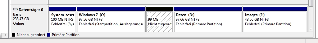

Der Bootmanager hat die Übertragung der Win 7 - Installation von HDD auf SSD nicht überlebt, hab also die Win 7 - DVD eingeschmissen und repariert, jetzt habe ich "Starting Windows" da stehen wo's früher auf Deutsch stand und der Schirm flimmert wenn der Balken erscheint (weil's jetzt so schnell geht xD ?)

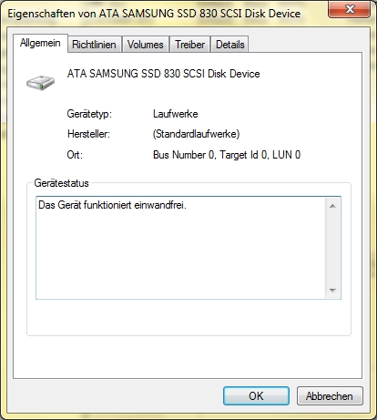

Allerdings ist mir bei der Installation des allerneuesten Intel RST etwas aufgefallen, was es bei den vorherigen Versionen nicht gab: Er hat jetzt ein "Gerät" installiert, und zwar "ATA SAMSUNG SSD 830 SCSI Disk Device".

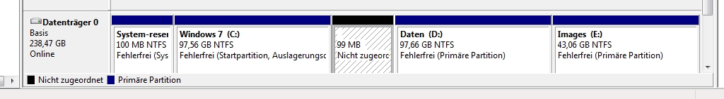

Das kam mir ein klein wenig Spanisch vor, also hab ich die Computerverwaltung und dann die Datenträgerverwaltung (gibt's eigentlich dafür eine Abkürzung?) aufgerufen, und siehe da:

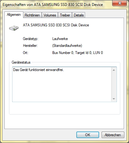

Dann habe ich per Rechtsklick die Eigenschaften aufgerufen und dann das:
Zieht der RST jetzt sein eigenes Ding durch und macht mit einer 99 MB - Partition selbst Over Provisioning ohne mich zu fragen?
Die 99MB Partition hat nichts mit dem Treiber zu tun, der schert sich nicht um Partitionen und legt schon gleich keine selbst ein. Da ist ein Fehler beim Klonen gewesen und dürfte wohl mal von einer 100MB Bootpartition herrühren. 99MB sind als Overprovisiong aber etwas wenig um nicht zu sagen praktisch nichts, wenn man bedenkt, dass die SSD ja etwa 7% mehr NAND als Nutzkapazität mitbringt.
Klonen kann nicht sein, hab ich nämlich nicht gemacht. Ich habe die Partitionen selbst mit der Win 7 - DVD angelegt, und da waren nur die 4 Partitionen. Ich habe lediglich mit Paragon Backup & Recovery ein Image meiner C: Partition von der HDD gemacht und auf die von mir erstellte C: Partition auf die SSD kopiert.
Die 99 MB sind auch nicht da gewesen als ich das System zum ersten Mal gestartet habe. Denn die Datenträgerverwaltung habe ich als erstes kontrolliert :D
Also hast Du doch geklont und Paragon Backup & Recovery hat Dir diese Lücke geschaffen, denn es ist ja nicht zugeordnet und somit keine Partition. Das könnte der Rest der alten 100MB Bootpartition sein, die vor dem Klonen da war.
Welche alte Bootpartition? Von der HDD? Die habe ich aber beim Erstellen des Image nicht ausgewählt, ich kann dir da leider nicht folgen.

Nuclear, was genau da passiert ist, kann man nicht nachträglich sagen, jedenfalls ist da nun eine 99MB Lücke, aber die 99MB werden Dir wohl nicht wirklich fehlen und haben auch nichts mit dem Treiber zu tun.

@Holt: Ok, ist ja glücklicherweise kein Problem bei Windows 7, ich konnte die 99 MB der C: Partition zuordnen, jetzt ist der unformatierte Bereich weg. Das altkluge Google liefert mir auch nichts diesbezüglich, also bleibt dies ein Mysterium... :)
