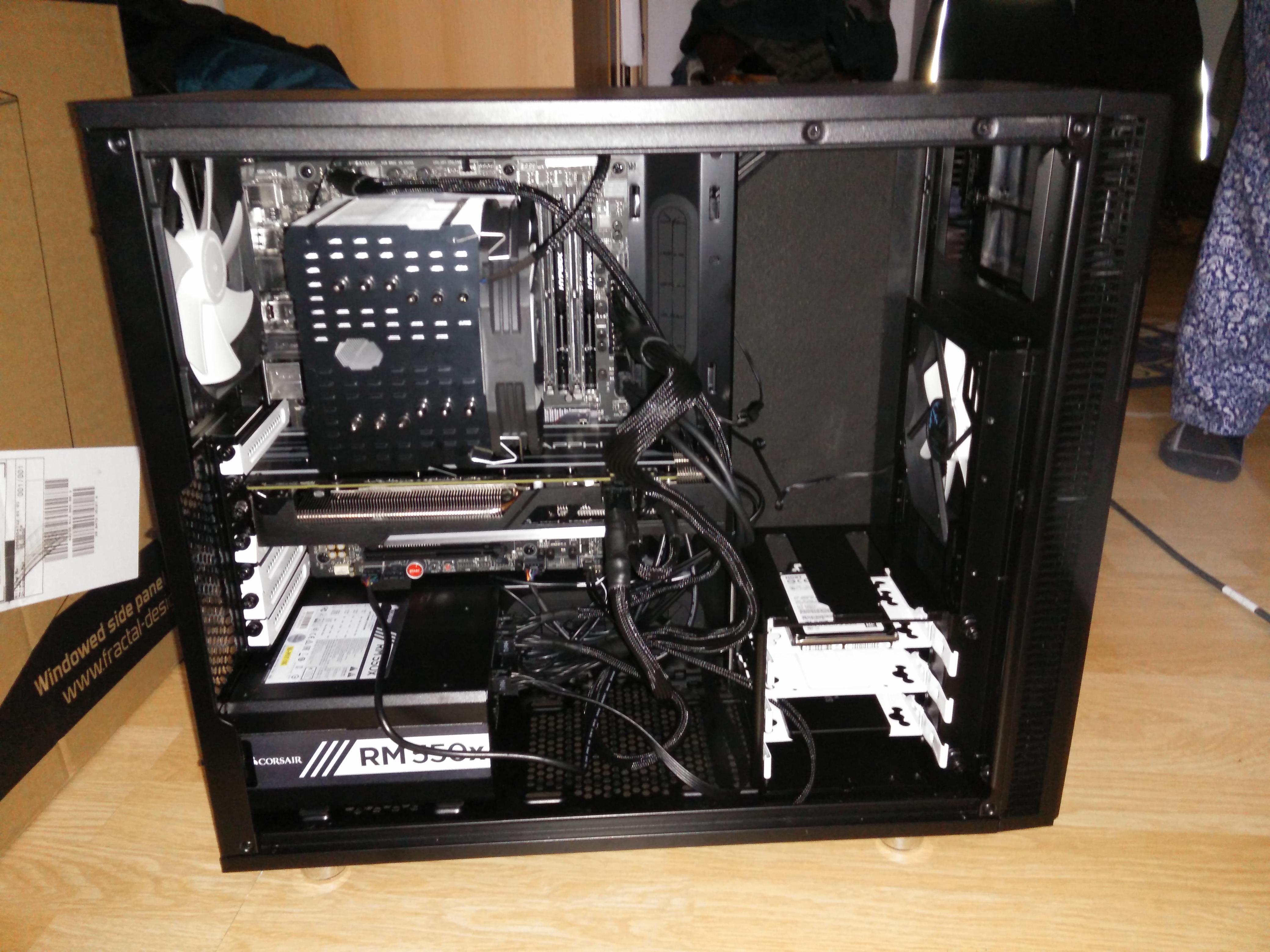

Mach doch mal ein Foto von dem Inneren deines PCs. Dann können wir dir vielleicht noch ein paar Tipps geben;)
Ich hab die richtigen Teile, nur bin ich zu blöd :D
Hab schon in die Anleitung geschaut, aber bleh!?
Jemand Erfahrung mit ROG Ranger? Naja oder halt jeder?

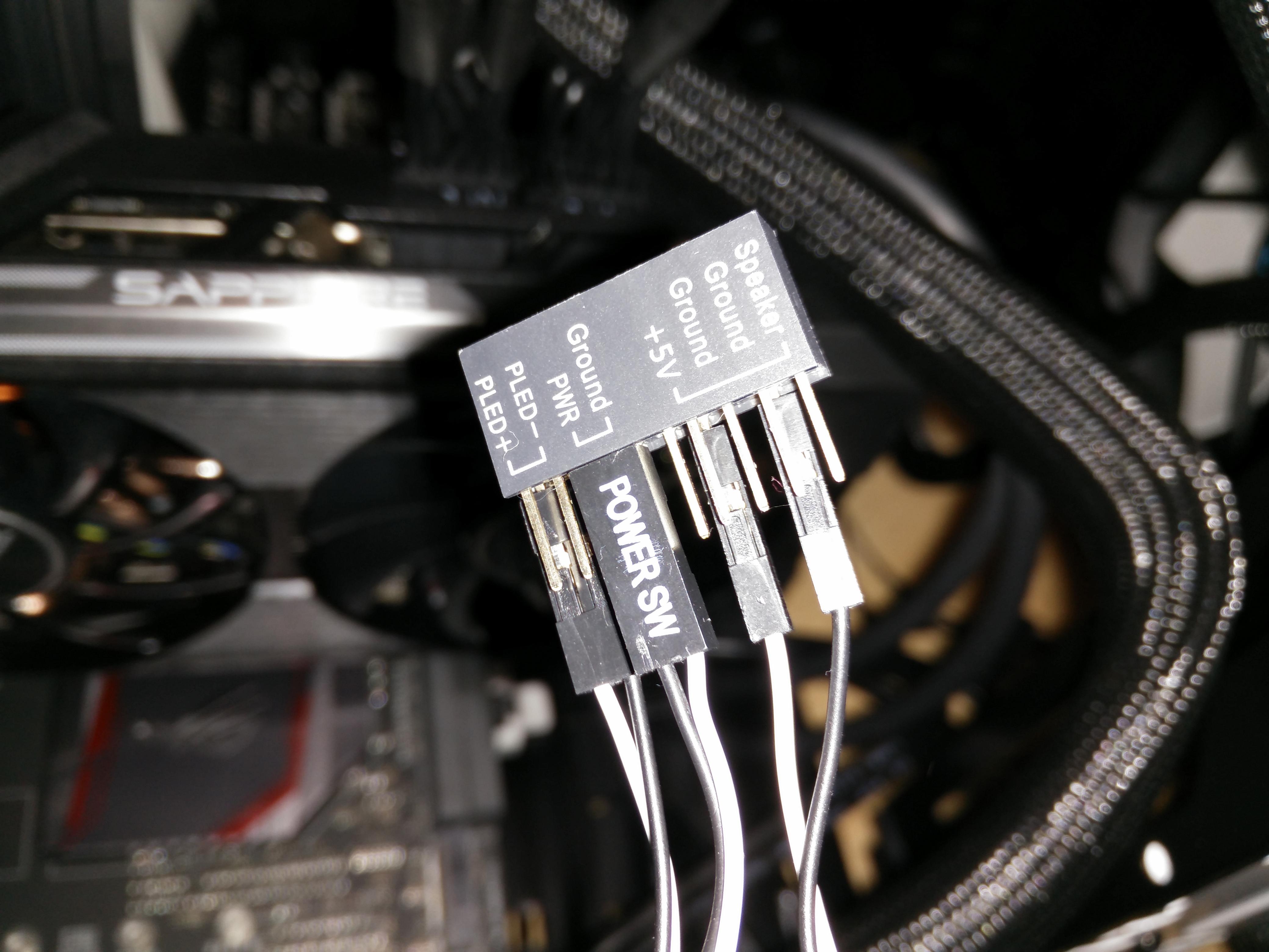

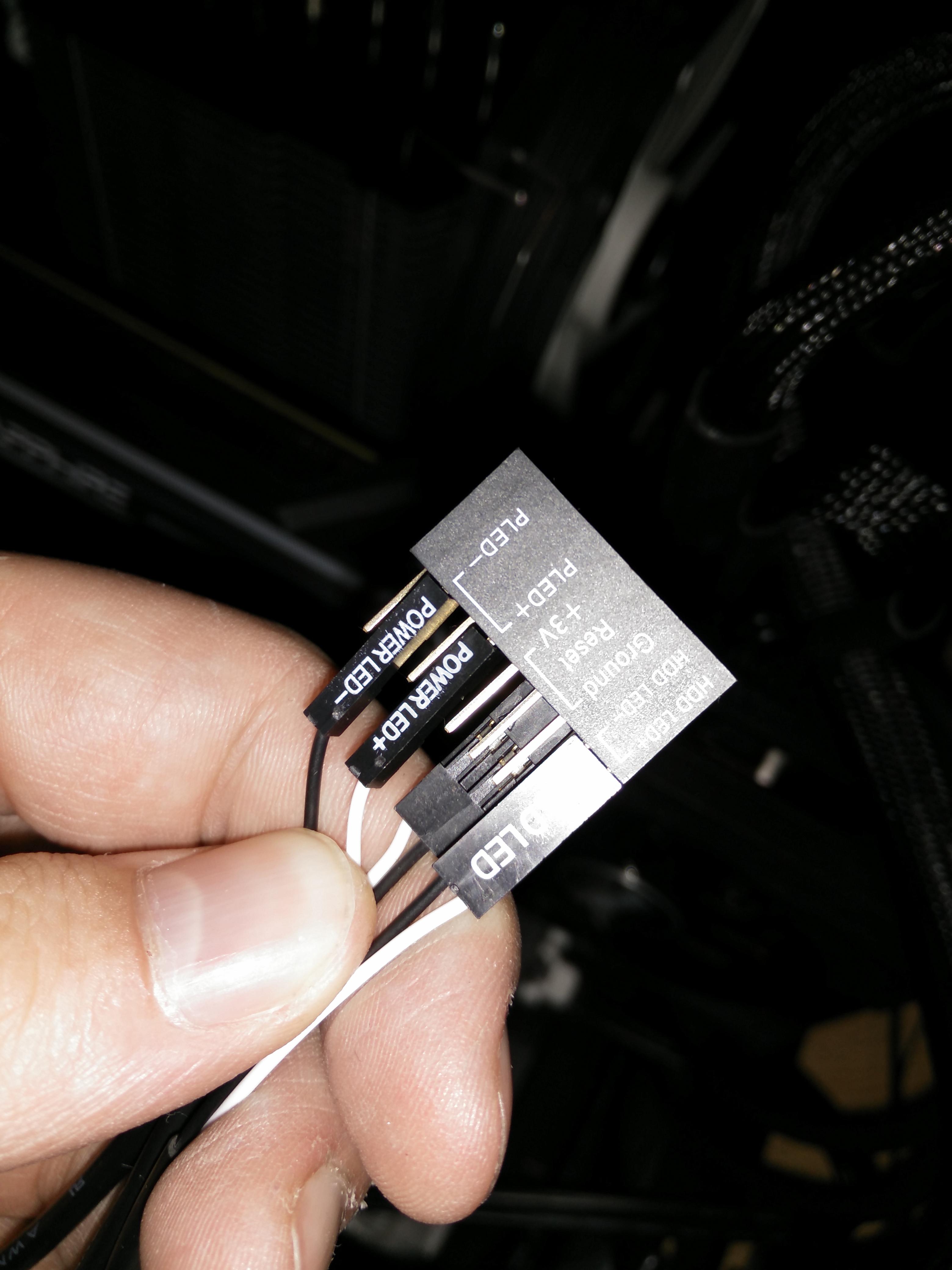

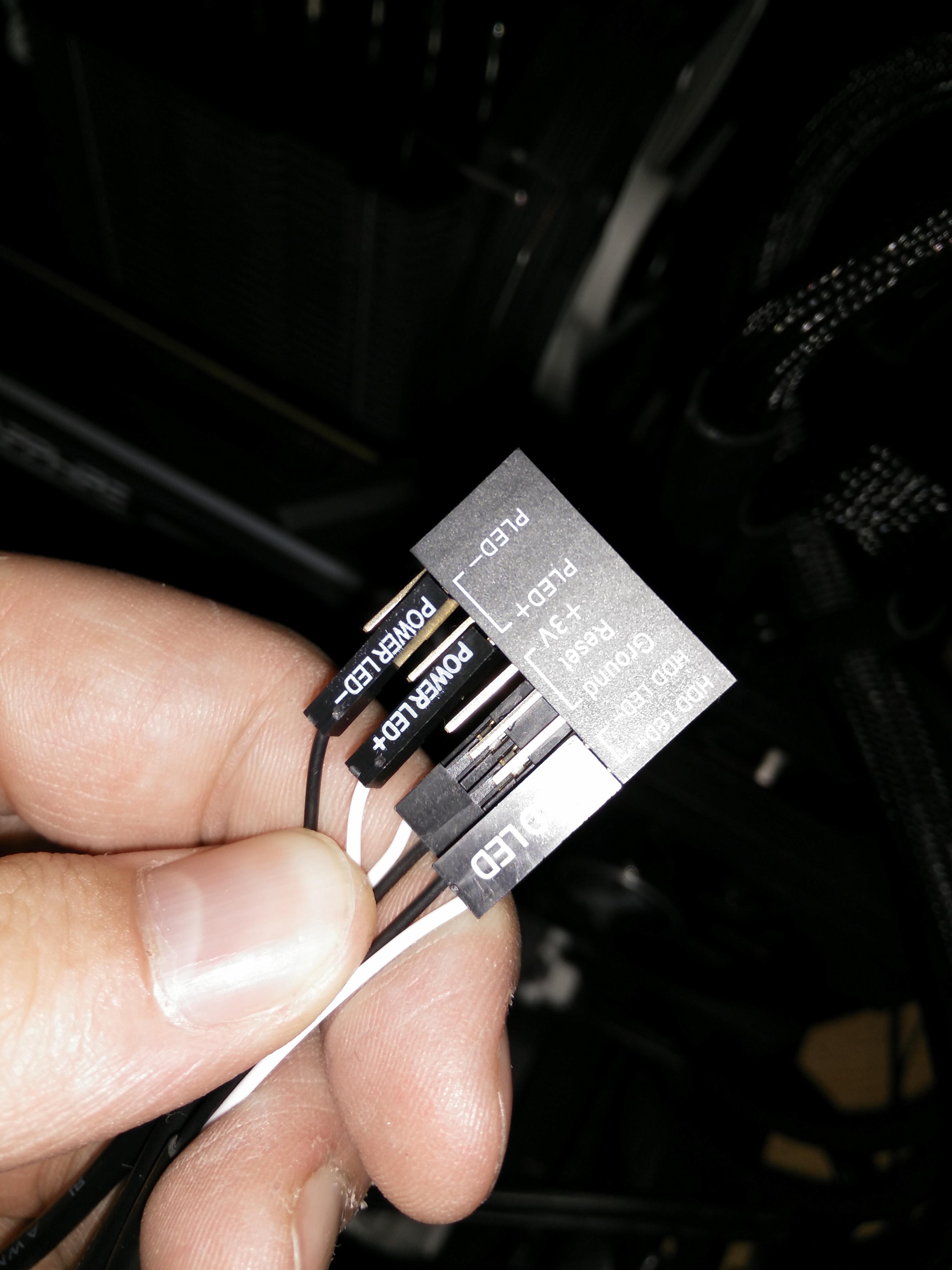

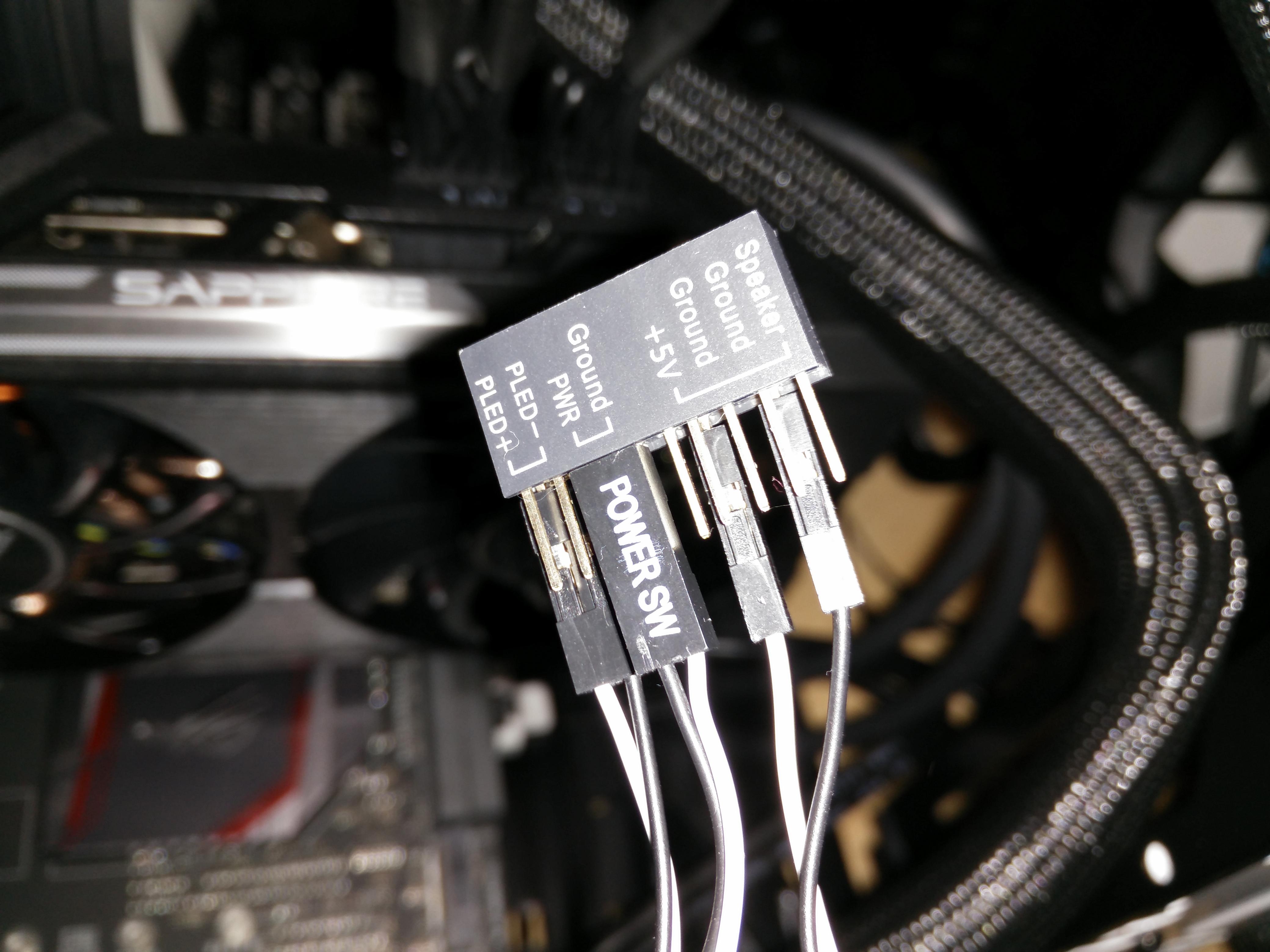

CPU hat Strom, GPU hat Strom, 20pin ist dran, SSD und HDD hat Strom.... HD Audio ist glaub ich dann auch dran.. an den gemischten Pins ist auch Reset auf "Reset" + "Ground"...
PS: Kann man beim ersten starten irgendwas falsch machen und beschädigen wenns um verkabelung geht? + Nanoxia Rigid LED einfach an ein FAN PORT?

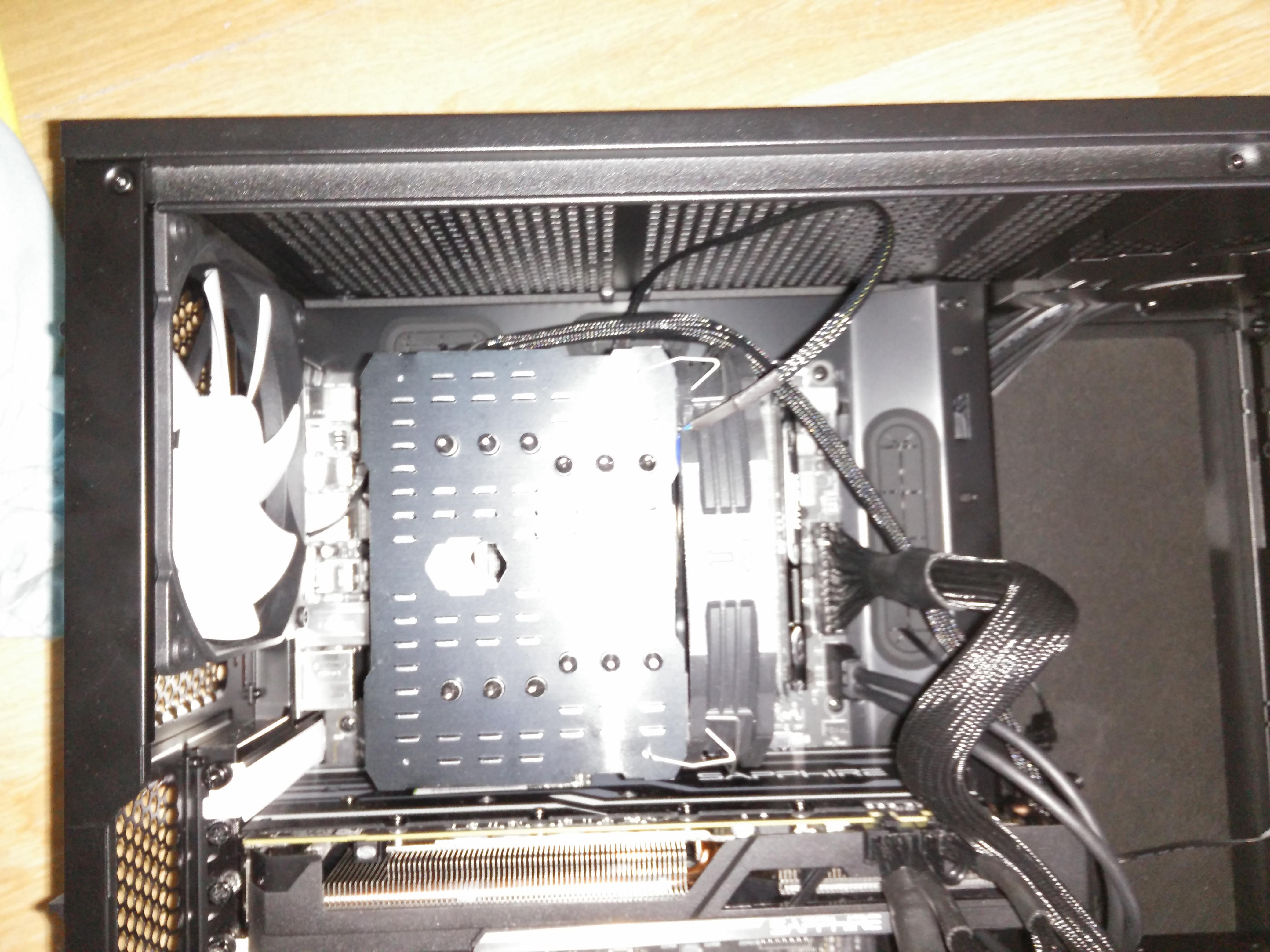

Geht der PC denn an? Ansonsten einfach mal ausprobieren. Mehr als angehen kann er nicht;)

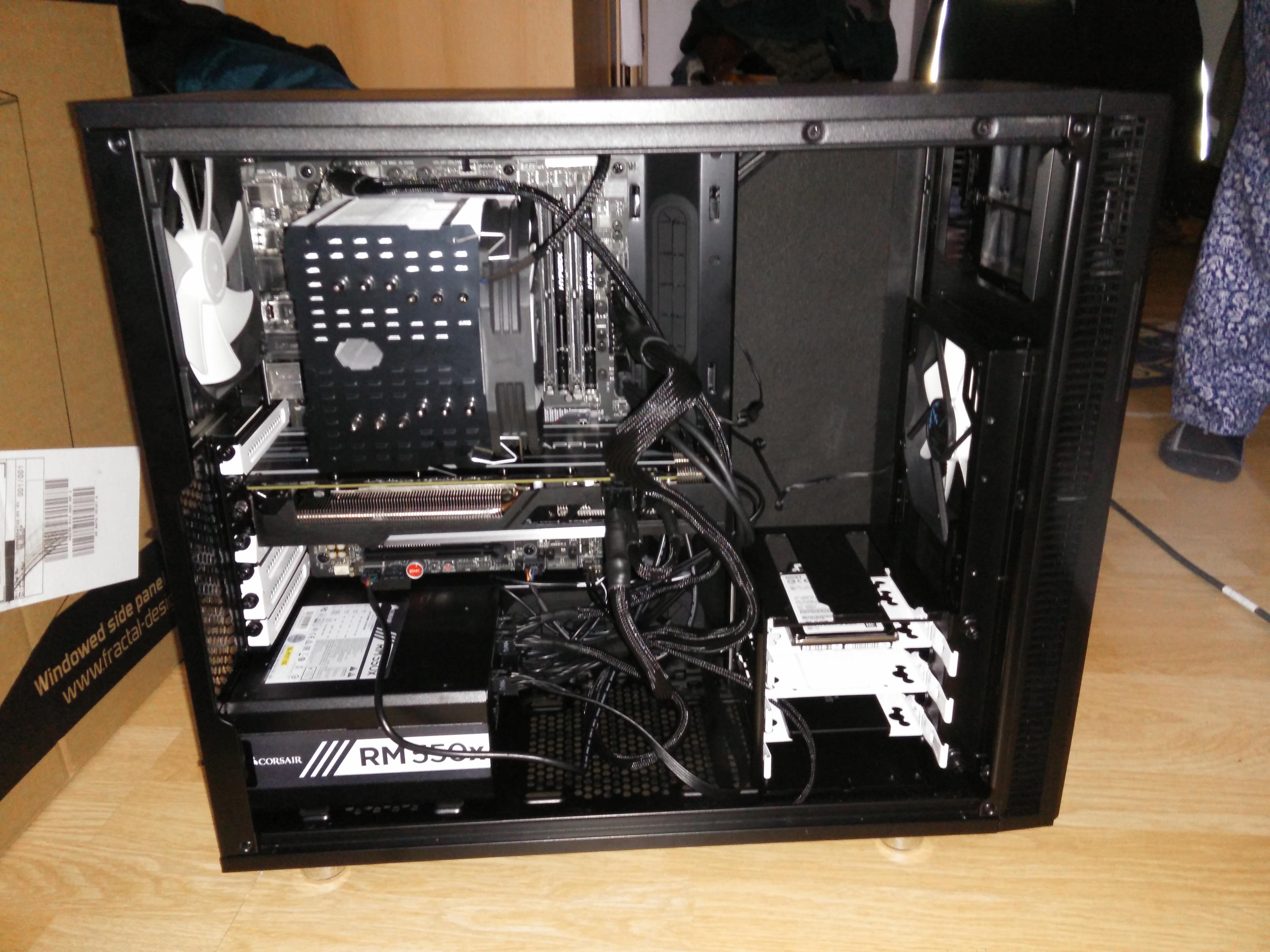

Mach doch mal ein Bild des gesamten PCs;) Vielleicht finde ich ja noch etwas was man verbessern kann.

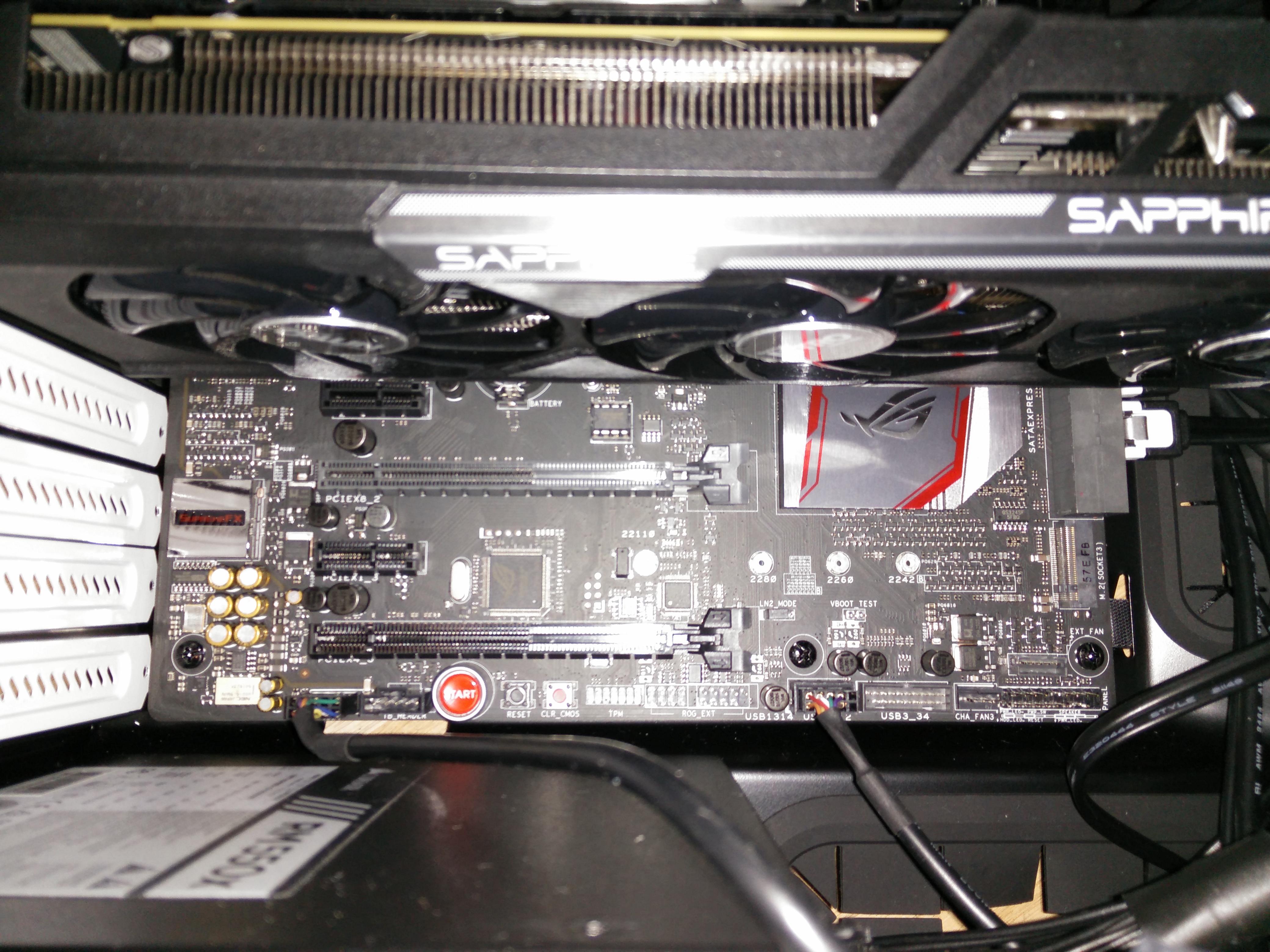

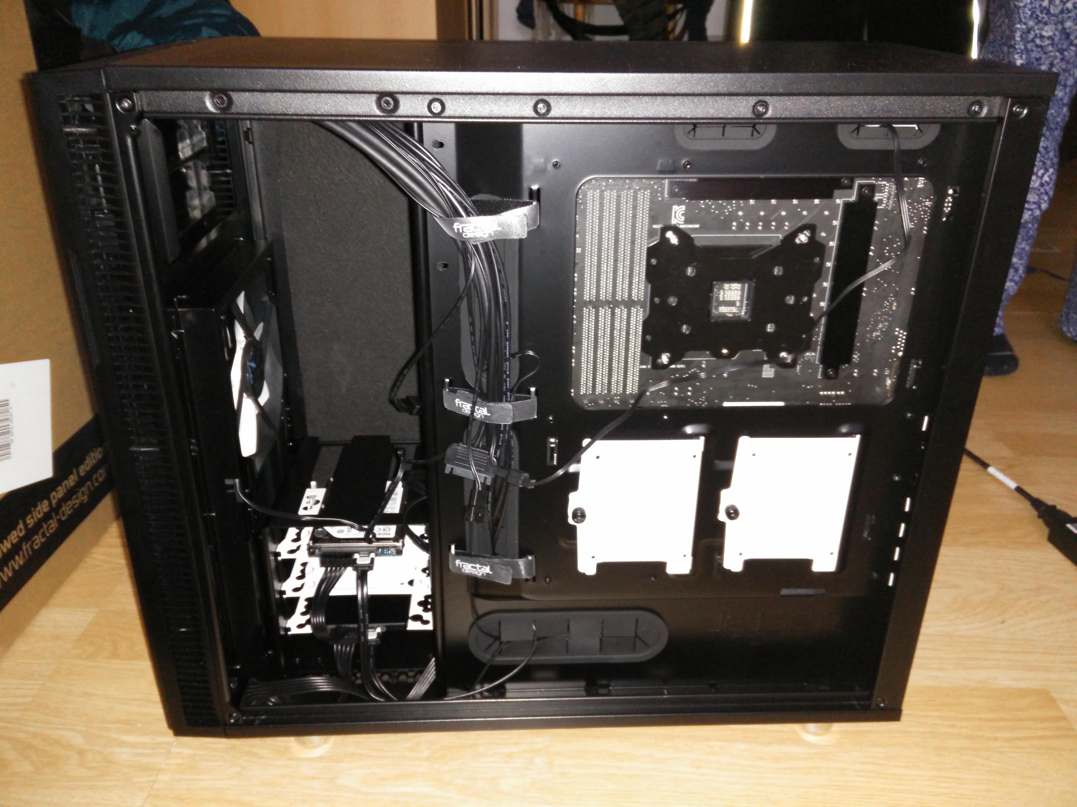

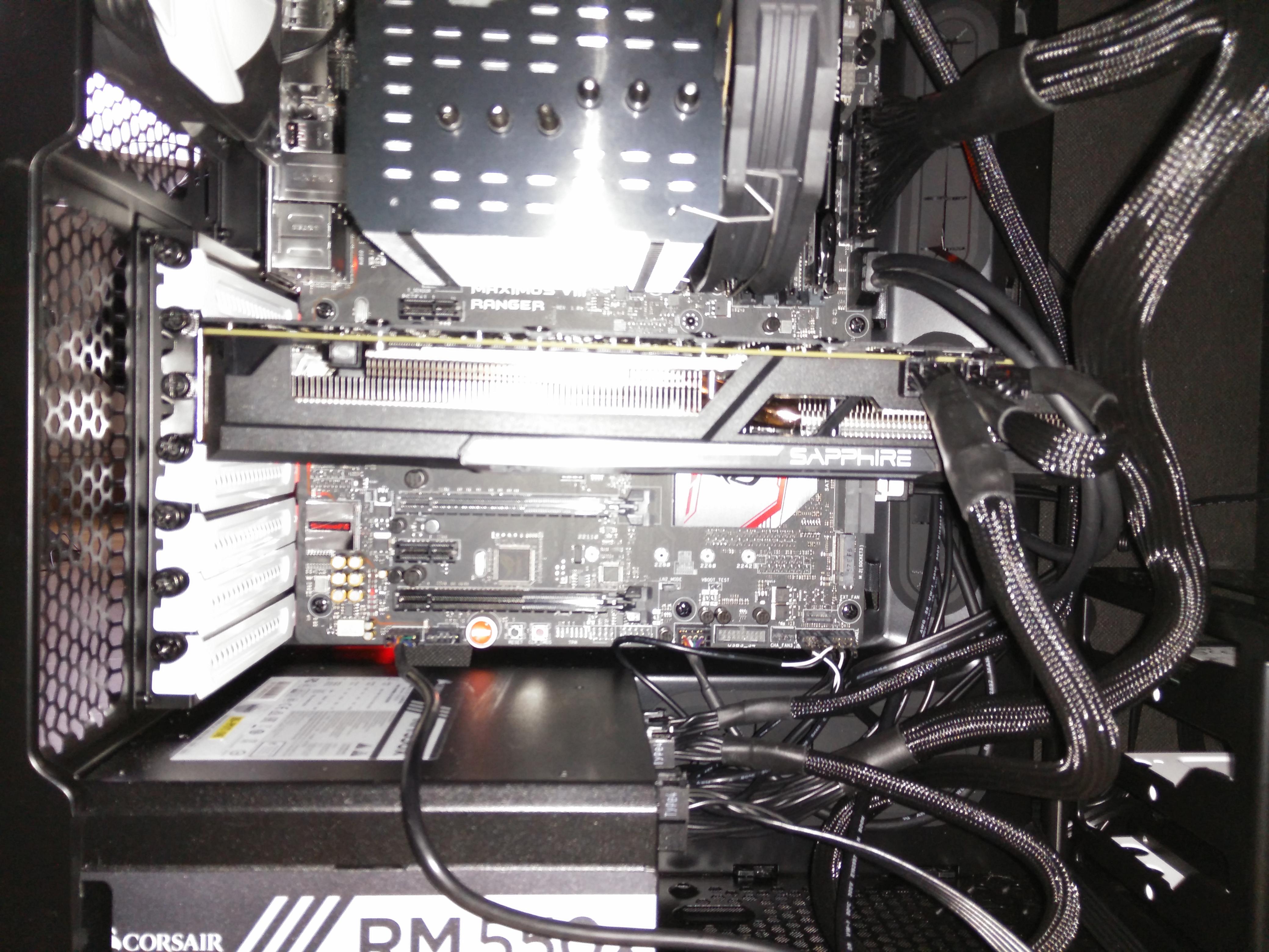

IMG_20151125_102227.jpgIMG_20151125_102445.jpgIMG_20151125_102354.jpgIMG_20151125_103113.jpgIMG_20151125_103053.jpg

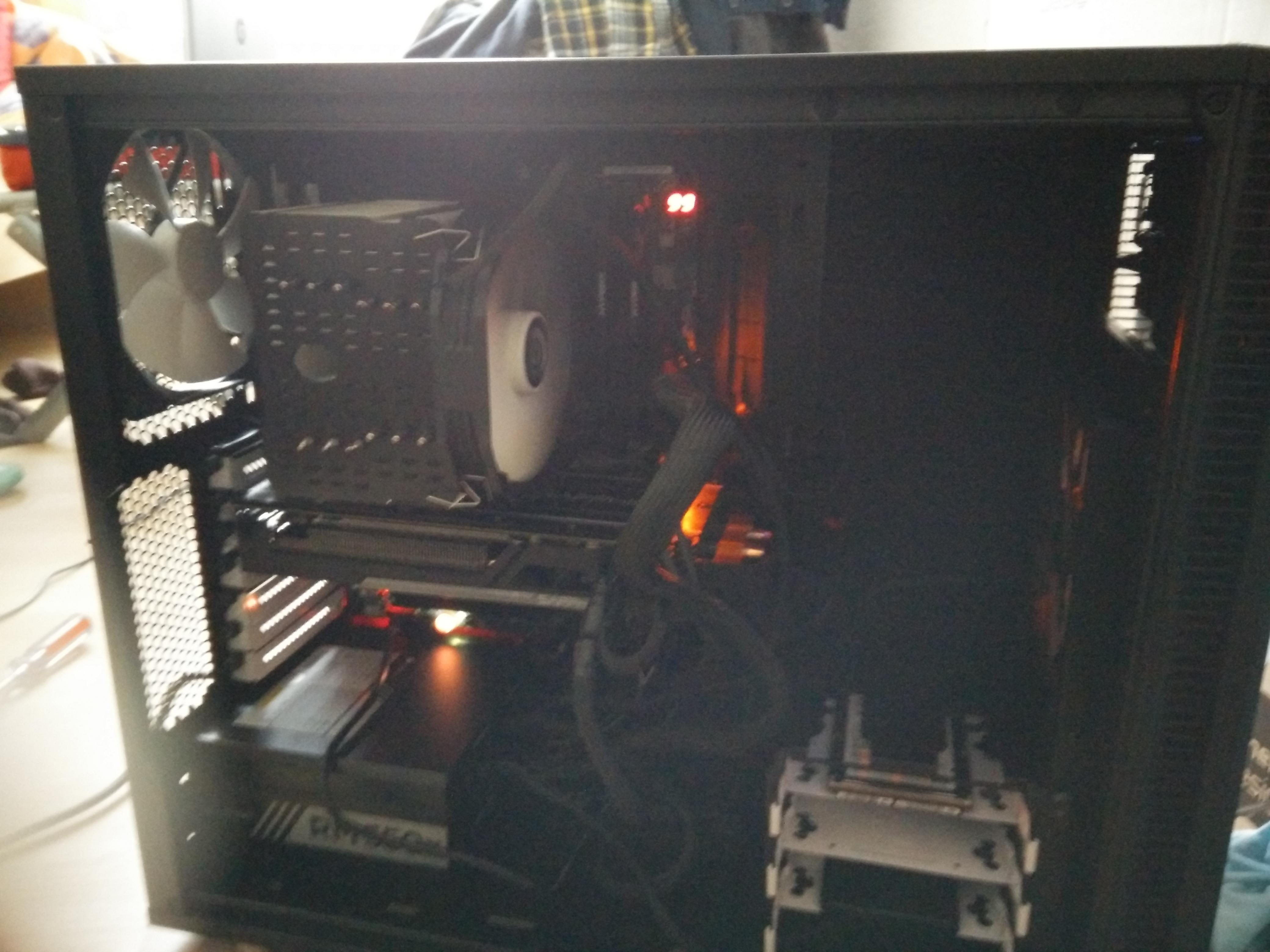

Blöderweise ohne Display getestet, hab bei meinen Eltern grad keinen stehen...
MB zeigt Fehler 99 auf "Super i/o Initialization"?
Muss demnächst einfach mit Display schauen... bin grad im Moment nur zwischenzeitlich da und nehms iwann zu mir wenn Zeit ist.
Komischerweise liefen die Gehäuseventilatoren nicht, genauso die LED die alle über dem FAN CONTROLL vom Gehäuse gehen...
Hat jemand schon irgendwelche Tipps? :{
(PS: Ich weiß dass es unübersichtlich ist, werds später ordnen. Und mit dem SATA ists blöd beide Speicher hinterm Mainboard zu haben, deswegen die Slot dort)

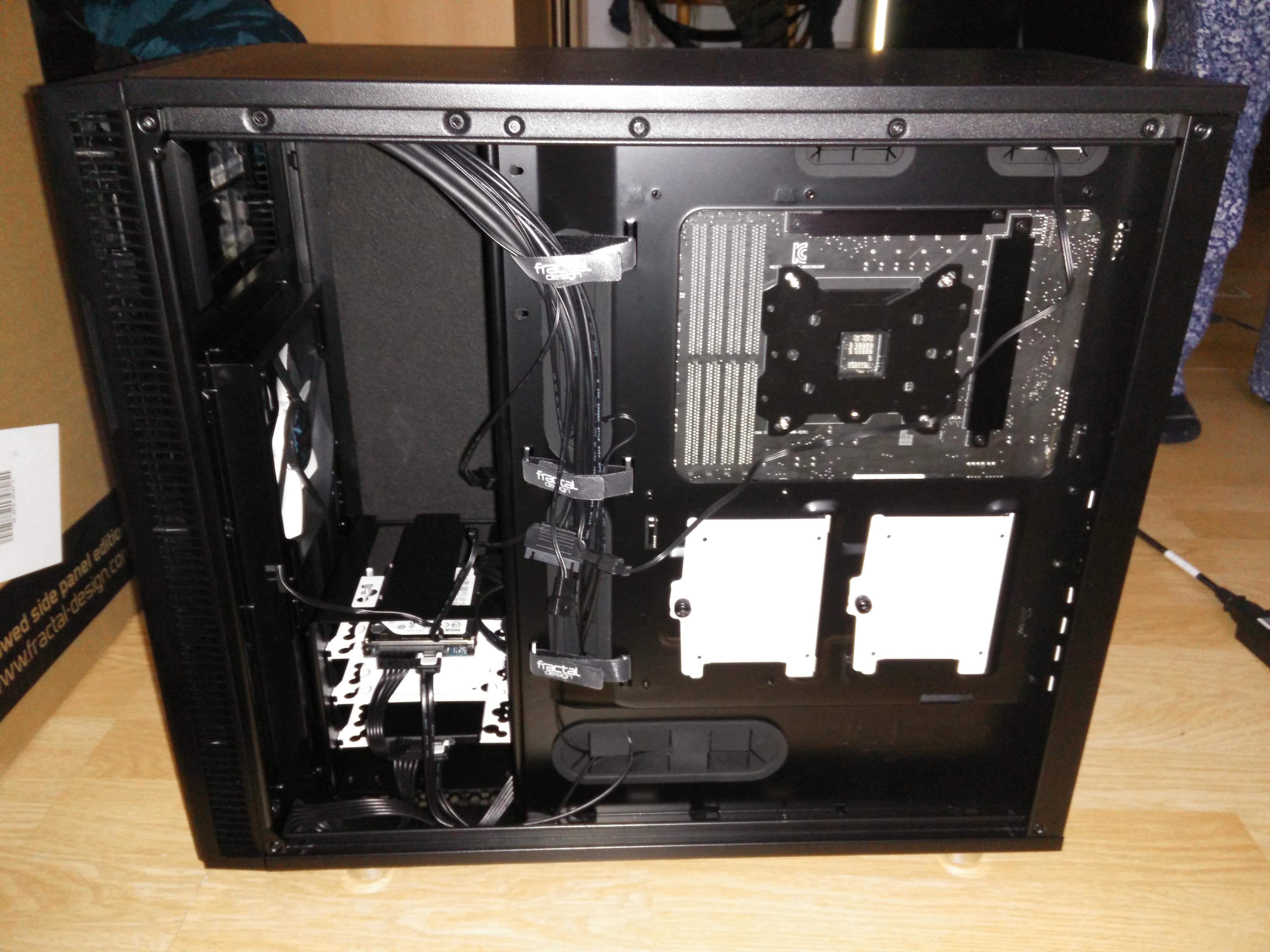

Also als erstes solltest du mal sämmtliche Kabel hinten rum verlegen sodass es nachher ungefähr so aussieht:

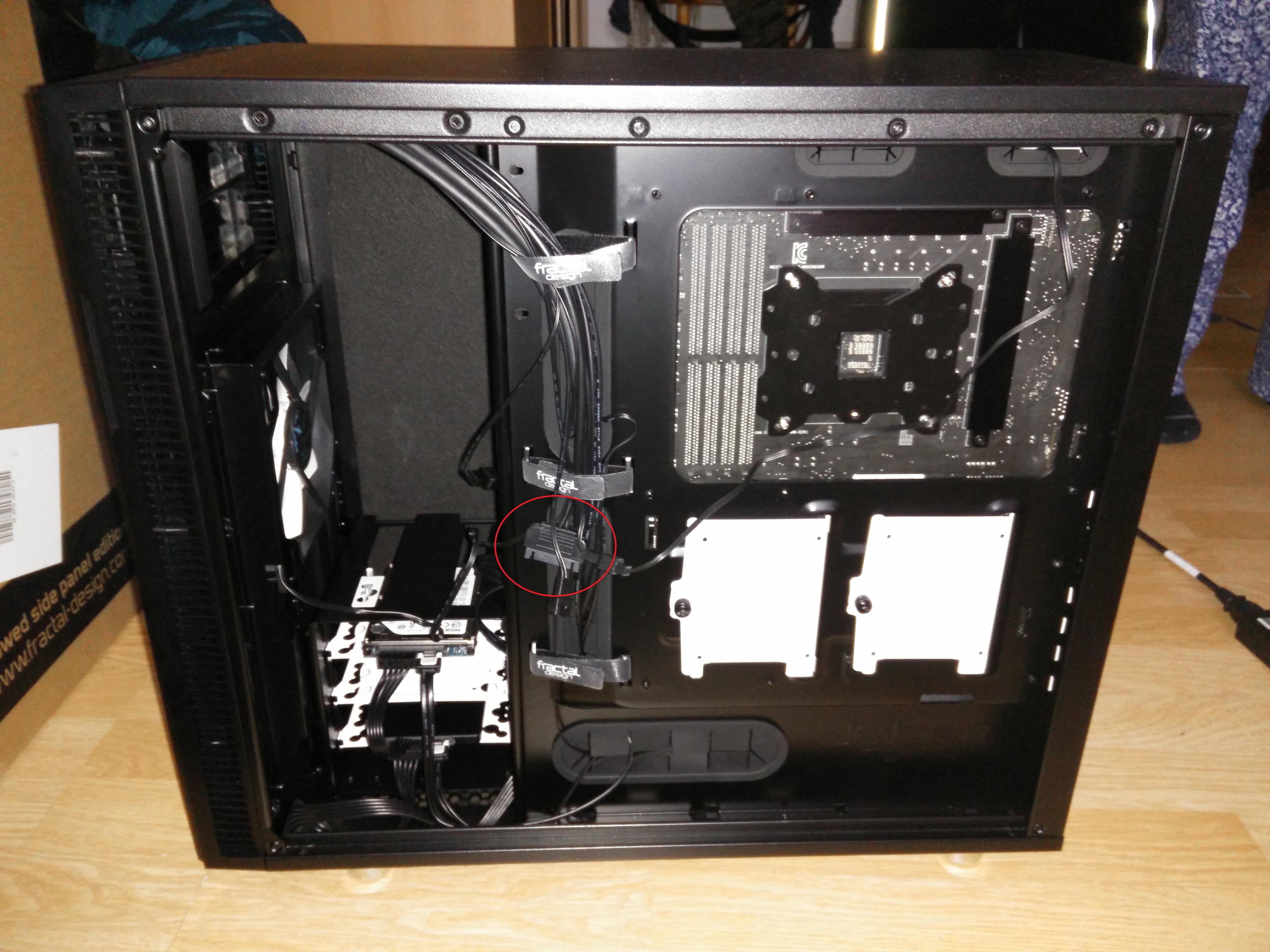

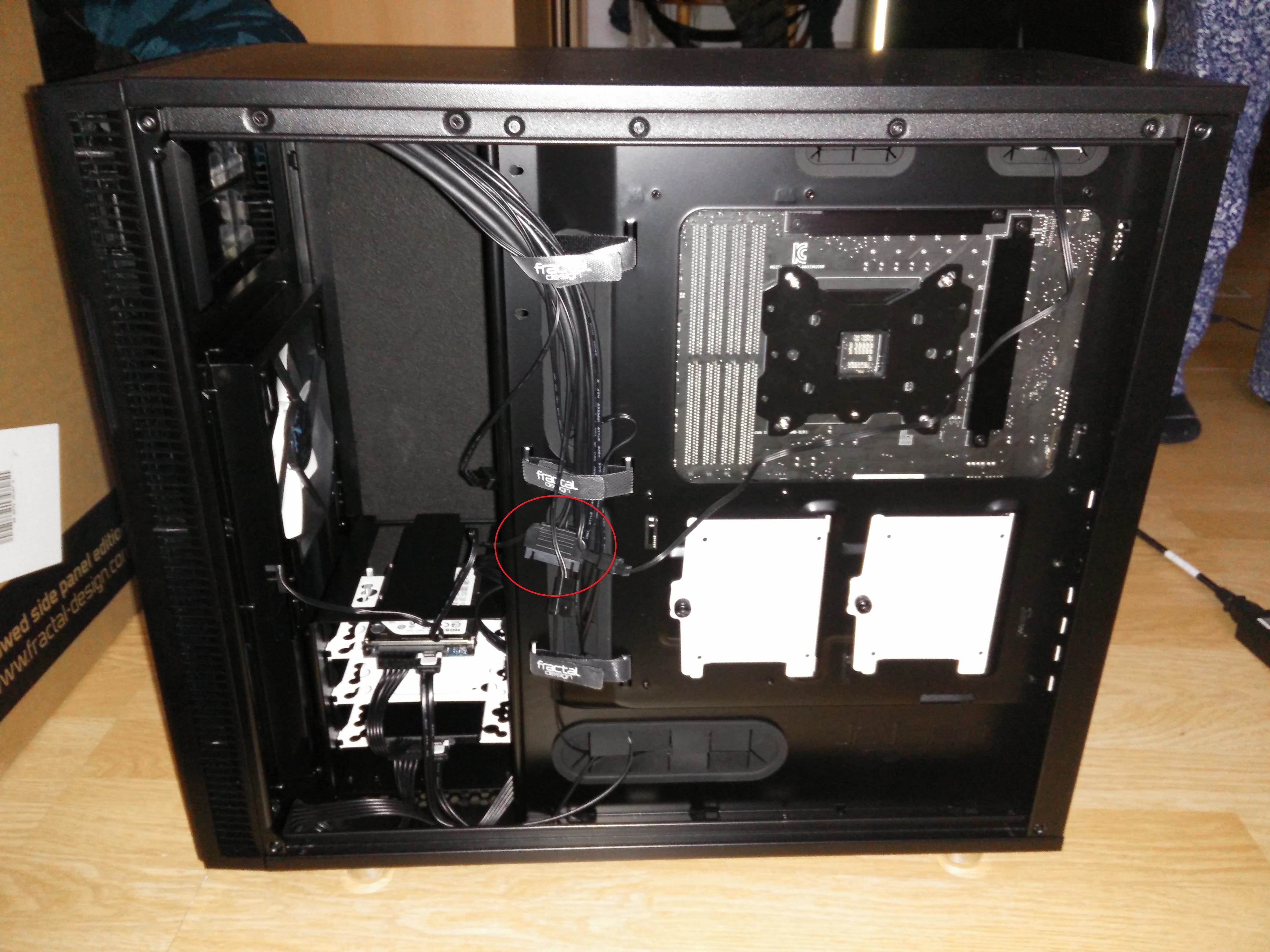

Die Lüfter laufen nicht da du die Lüftersteuerung nicht mit Strom versorgt hast:
Fehler 99 deutet nur darauf hin, dass das System nicht booten kann. Wenn auf der SSD kein Betriebssystem ist, ist das auch kein Wunder;) Also Monitor holen und gucken ob du ins BIOS kommst. Wenn das klappt kann auf dem Display stehen was will;)
edit: Welche LED geht nicht? Die Power-LED um den Startknopf rum?
Power LED leuchtet. Nanoxia Rigid UV LED Leiste.
Das Kabel zur Luststeuerung ist sehr kurz und hab auch noch kein passenen Slot dafür entdeckt D':
Das Ding was ich auf dem Bild eingekreist habe benötigt eine SATA-Stromstecker vom Netzteil. Also so einer wie an der SSD sitzt. Da du nur 2 Geräte an dem Kabel angeschlosse hast, dürften noch 2 weitere Stecker frei sein. Näheres dazu findest du in der Anleitung des Gehäuses.
Die LED-Leiste solltest du direkt auf dem Mainboard anschließen. Auf 7V bzw. 5V leuchtet die nämlich nur noch sehr schwach.
Aaaaahh okidoki, danke! :)))
