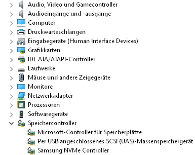

Woran sehe ich ob dieser installiert ist??
habe ihn hier heruntergeladen:
https://www.samsung.com/semiconductor/minisite/ssd/download/tools/
die Samsung_NVM_Express_Driver_3.2.exe ausgeführt, scheint aber still zu sein, kein setup, auch nicht als admin.

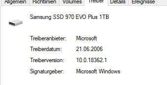

unter Programme wird auch nichts von Samsung aufgelistet und als Treiber für für die SSD angeblich einer von Microsoft verwendet.

da seh ich nur das.

Schau mal unter der Kategorie "Speichercontroller" im Gerätemanager.
Unter Programme und Funktionen sollte es auch gelistet sein, wenn es installiert ist.
Und beim Setup kommen normal auch Dialogfenster...
Unter Programme und Funktionen ist nichts von Samsung
unter Speichercontroller sehe ich das was ich auf dem screen gepostet habe.

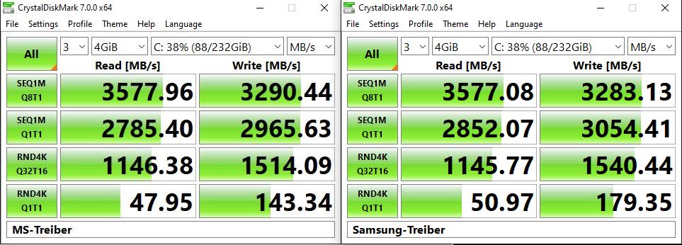

Hab ein paar Schreibzyklen geopfert und was Anfang des Jahres galt, gilt jetzt immer noch. Der Samsung-Treiber ist nicht wesentlich schneller. Die Probleme von einst bestehen mit dem MS-Treiber nicht mehr.
