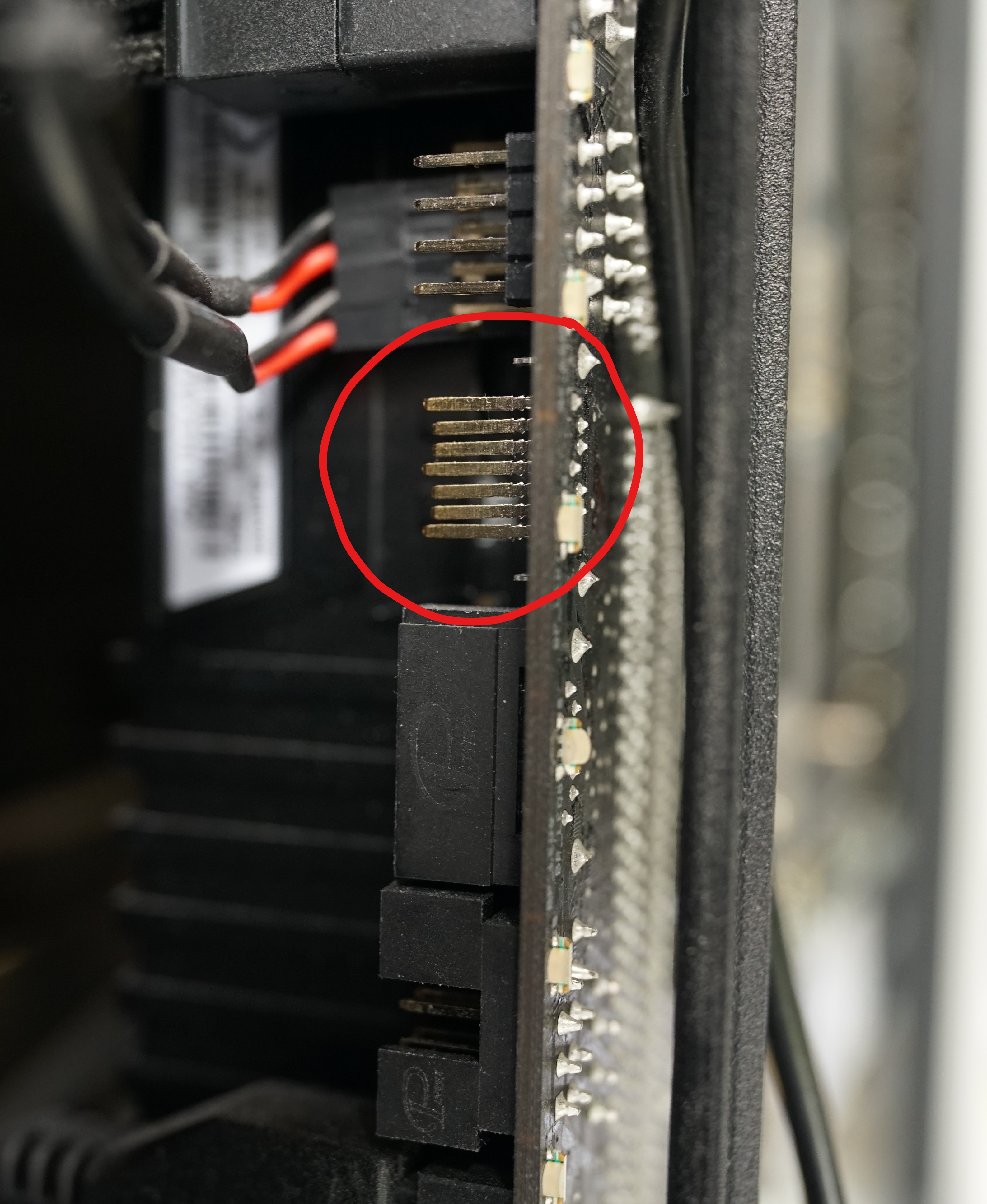

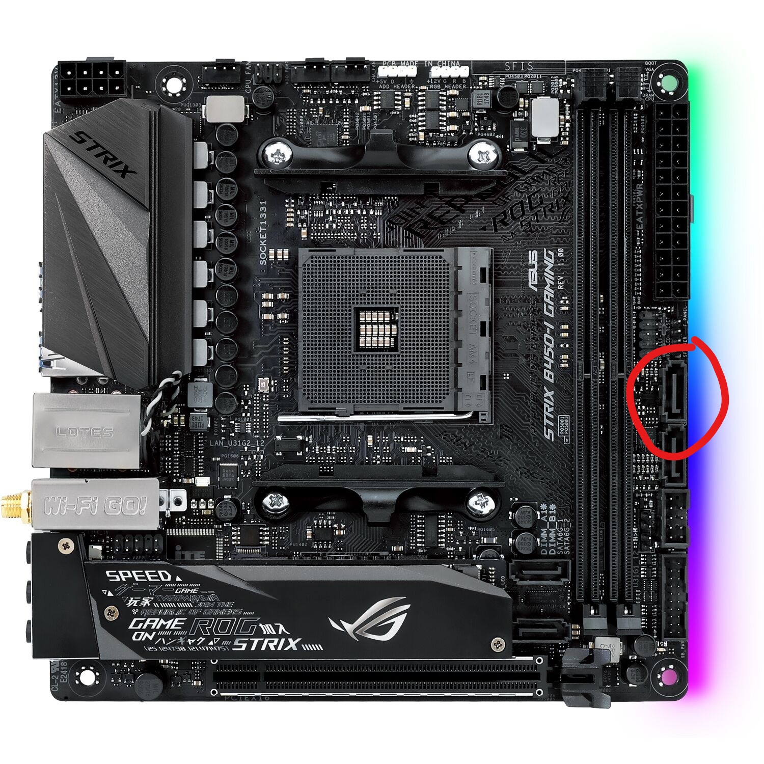

Kurz vorne weg, bei meinem Problem handelt es sich nicht um ein Problem, das spezifisch zu Amd Mainboards ist, da es sich aber um ein Asus B450-I Strix handelt habe ich das Thema mal hier erstellt.

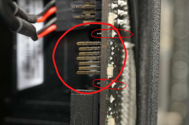

So nun zu meiner Problematik. Beim sauber machen meines Itx Pcs habe ich festgestellt, dass die Plastik Ummantelung eines Sata Ports auf meinem Mainboard fehlt, die Pins sind aber alle noch vorhanden und nur sehr leicht verbogen. Ich vermute, dass der Stecker mit dem Sata Kabel abgegangen ist als ich auf eine Pcie ssd umgestiegen bin.
Nun habe ich alle meine Sata Kabel nach dem Stecker abgesucht aber leider nicht gefunden und nach einer kurzen Suche im Internet habe ich auch keinen einzelnen Stecker gefunden.
Nun meine Frage:
Könnte man den Stecker selbst einfach wieder über die Pins schieben (und wo würde man so eine Stecker finden). Oder kann man das nicht reparieren ohne einen neuen Stecker anzulöten.
Oder ist das noch ein Fall für Garantie ? (Ich habe das Board März letzten Jahres bei Mindfactory gekauft)
Ich bin dankbar für jeglich Hilfe.
HIer noch ein Bild von den Pins mit fehlendem Stecker

Ansonsten kannst du die SATA Buchse theoretisch von jedem Schrott-MB verwenden. Die Pins sind i.d.R. leicht in die Kunststoffbuchse eingeklebt.

@TE kannst eine neue Buchse kostenlos von mir haben im Brief. Musst nur schauen ob Du das damit zusammen gebastelt bekommst, normal sind die Pinne fest in der Buchse und in deinem Zustand würde man eine neue auflöten.

Schick mir einfach eine PN mit deiner Adresse, dann sende ich dir eine per Brief zu. Wie und ob Du die Buchse dann wieder darauf bekommst musst halt schauen, so fest wie Original wird das nicht mehr ohne löten.

Ich hab jetzt mal 2 aus einem alten MB rausgebrochen (1€ per Paypal Friends, bei Interesse PN)
die beiden markierten Teile hängen eigentlich fest in der Buchse und sind durchgelötet.
Bei mir gingen sie so fest in den Buchsen dass die abgerissen sind bevor sie sich aus der Buchse gelöst haben.
Meine Buchsen haben aber auch eine leicht andere Form.
