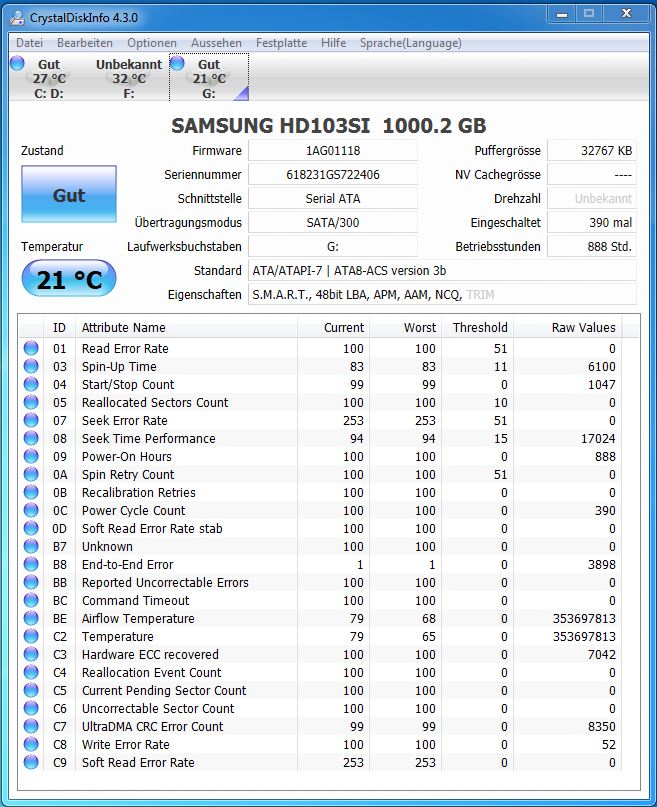

Bei jedem Hänger/Absturz stieg der SMART-Parameter "End-to-End Error" sprunghaft an. Zuletzt bin ich bei einem Wert von knapp 4000 angekommen. Google sagt, der Parameter deutet auf einen Fehler im DRAM-Cache der Festplatte hin, wenn Daten die im Cache sind, nicht richtig auf die Platte geschrieben werden können. Die restlichen SMART-Werte sind vollkommen in Ordnung.
Merkwürdig dabei, die unterschiedliche Interpretation der einzelnen HDD-Tools.
Crystal-Disk-Info sagt: alles ok!

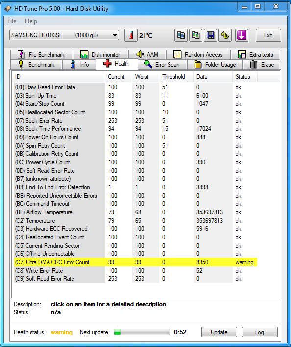

HDD-Tune sagt: warning!

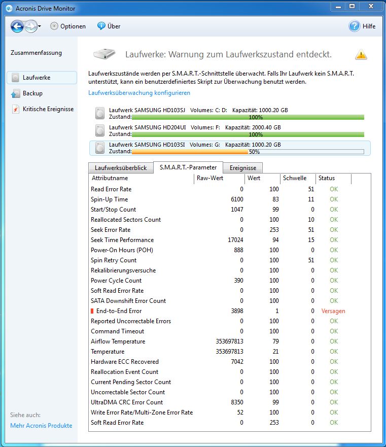

Acronis Disk Monitor sagt: versagen! Zustand kritisch.
Ich würde die Festplatte gerne auch austauschen lassen. Aber da der Fehler nicht dauerhaft auftritt und die restlichen SMART-Werte in Ordnung sind, habe ich Angst, dass der Support den Austausch ablehnt und ich die Kosten übernehmen soll.

UDMA CRC Fehler können auch vom SATA Kabel stammen. Hast du einfach mal nen andreen SATA Port und /oder ein anderes Kabel versucht?
Ne, hab ich noch nicht. Kabel könnte ich mal ein anderes probieren. Beim SATA-Port sieht es schwieriger aus, meine Graka verdeckt die Hälfte der Ports auf meinem Mainboard.
Wegen der End To End Fehler mit dem Programm des Herstellers testen, allerdings sollten zuerst der Grund für die CRC Fehler beseitigt werden, ein neues SATA Kabel wie bereits erwähnt ist anzuraten.
Das Samsung ES-Tool findest du hier: https://sites.google.com/site/realmadnex/home
Alternativ mit den neuesten SeaTools prüfen.
SeaTools hatte ich bereits drüber laufen lassen. Kurzer Festplatten-Selbstest: Alles ok.
Das Sata-Kabel und der Port habe ich gewechselt und den Langzeittest von SeaTools ausgeführt, hat geschlagene 4h gedauert. Ergebnis: alles OK.
Ihr werdet schon recht haben, es lag am Kabel oder am Port, die Platte ist vollkommen in Ordnung. Ich werde sie daher wieder normal benutzen und genau beobachten.

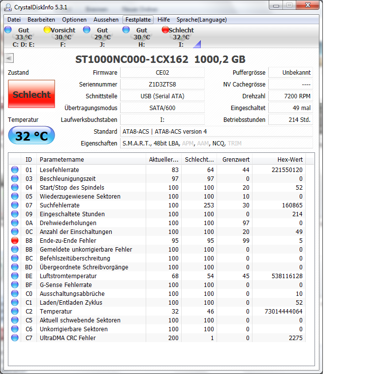

ich habe hier auch eine seagate 1tb mit kritischem zustand aufgrund von end to end fehlern!
Poste einen Screenshot von Crystal Disk Info, dann sieht man was deine HDD hat. Normalerweise zeigt End-to-End Error einen defekten Cache an, sodass eine Weiterverwendung nicht mehr zu empfehlen ist.
Das ist kritisch, die End-to-End sind Fehler auf dem internen Datenpfad. Die hat auch eine Menge Ultra-DMA CRC Fehler, was Fehler in der Kommunikation zwischen dem SATA Host Controller und dem Controller der Platte sind. Normalerweise sind dafür die SATA Kabel verantwortlich, aber in diesem Fall würde es mich nicht wundern, wenn dies nicht der Fall ist, sondern die Platine der HDD einen Schaden hat. Da die Ultra-DMA CRC Fehler schon alt sind, müsstest Du da schon mal was gemacht haben, also entweder wurde das SATA Kabel schon getauscht oder mal neu befestigt. Wenn beides nicht der Fall ist, spricht das für einen Schaden der Platine.
Das sollte eindeutig ein Garantiefall sein bzw. wenn die weniger als 6 Monate alt ist ein Fall für die Gewährleistung des Händlers.
danke für die antwort. die platte ist 3 wochen im einsatz. kabel wurde nie abgesteckt oder getauscht.
könntest du mir das erklären? kann man das aus dem protokoll herauslesen?
da sie innerhalb der gewährleistungsfrist ist, muss sie zum händler zurückgeschickt werden oder kann ich mich direkt an seagate wenden?
Wenn das eine USB-HDD ist, die noch nie intern an SATA anschlossen war, dann ist die HDD hin, weil das SATA-Kabel dann als Ursache wegfällt. Aber auch so ist die HDD ein Garantiefall, weil sie den SMART-Test nicht mehr besteht.
Die UDMA-CRC Fehler sind alt, weil der aktuelle normalisierte Wert wieder beim Ausgangswert von 200 ist, der schlechteste aber bei 1 war. D.h. aktuell sind keine oder nur sehr wenige dieser Fehler aufgetreten.
Schick die HDD zum Händler, wenn sie noch keine 6 Monate alt ist, denn dann greift ganz klar noch die gesetzliche Gewährleistung. Wenn du sie an Seagate sendest, gelten die Garantiebedingungen des Herstellers, d.h. du bist schlechter gestellt, weil du z.B. die Versandkosten o.Ä. tragen müsstest.
