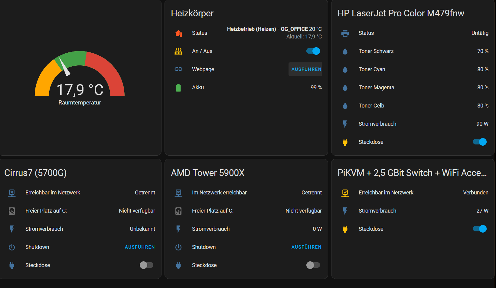

Also ich nutze die Shelly TRVs inzwischen - keine Cloud nur WiFi in Homeassistant.
Wegen "vieler" Räume wollte ich halt eines bei dem der Akku sehr - sehr - sehr :D - lange hält und ich den Akkustand übers Web angezeigt bekomme. Ich habe jetzt nach 10 Monaten Testphase (Sommer 1x die Woche Auf zu Modus) begonnen noch einige andere Räume nachzurüsten weil das bsiher unauffällig werkelte.
Ich glaube dass ich da maximal alle 3-4 Jahre den Akku neu laden muss (6500mAh) - geht einfach über USB-C Port
Betrieb erfolgt dann über Home-Assistant / bei komplexeren Sachen wie "Zeitplan" über die Webpage - hier mal mein privates Büro im OG
Über Homeassistant will ich nur a) schnell mal die Temp einstellen b) den Heiköroper ganz aus oder einschalten, Akkustand ablesen, Temp sehen und halt die Webpage mit 1-Click aufrufen
Da würde sicher noch mehr gehen, aber dafür geh ich einfach auf die Webpage des Thermostas das sind Sachen die ich selten brauche und Homeassistant soll übersichtlicher "DailyUse" bei mir sein
Der Akku wurde vor ~ 10 Monate einmal geladen.

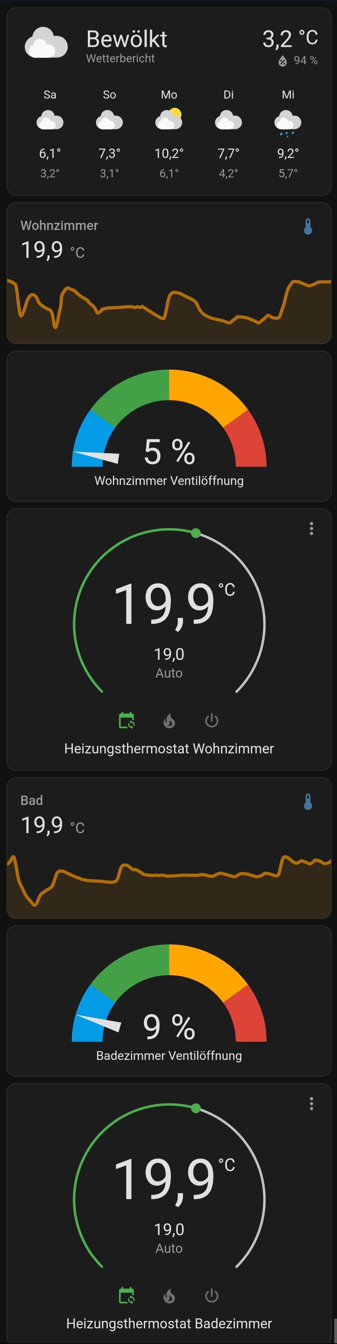

Ich bau mir immer pro Raum eine Homeassistant Seite - der Shelly dort ist dann z.B. so eingebunden z.B. im OG Office aus.

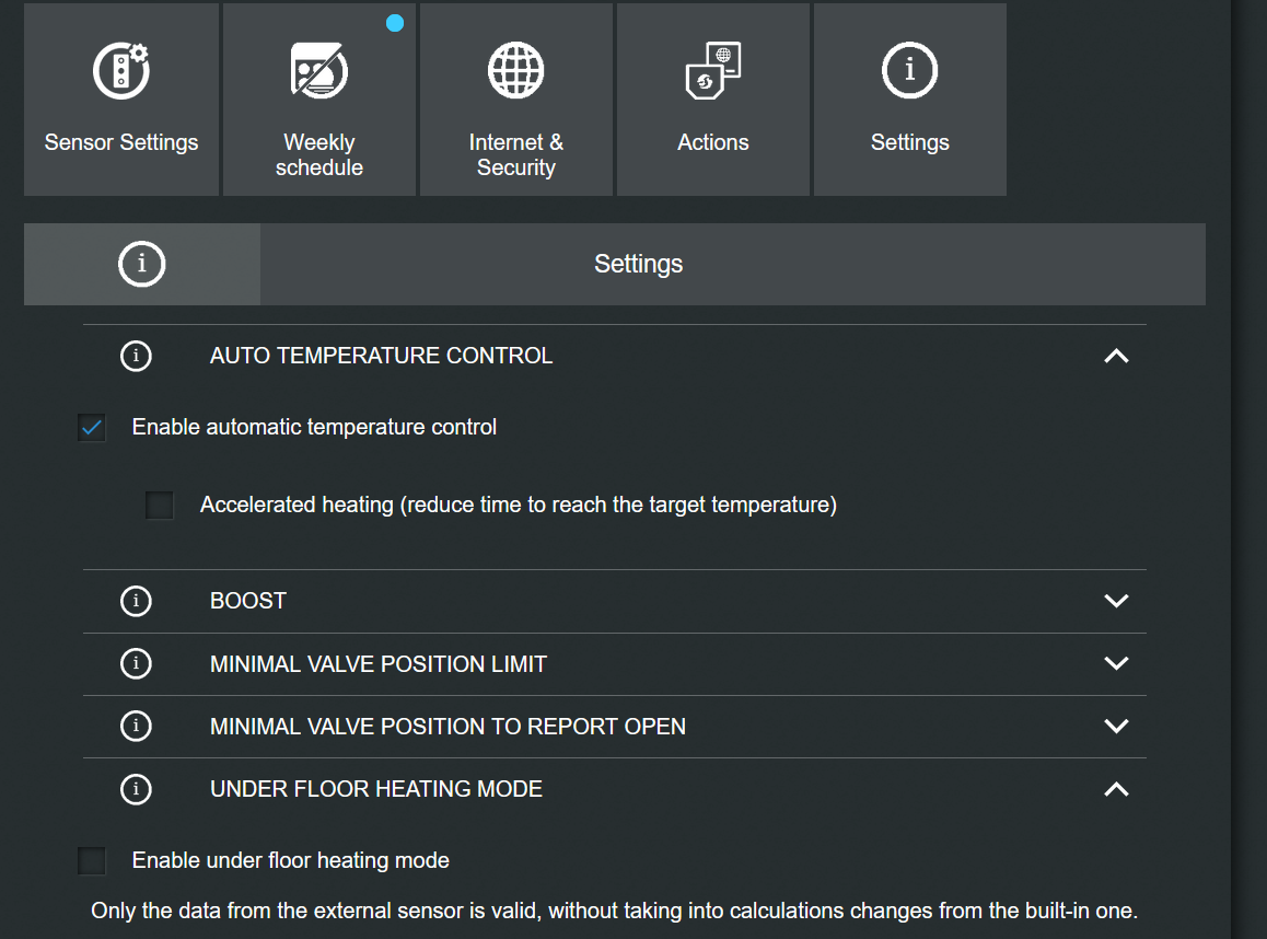

Vielleicht hat er auch einfach eine "Turbo" Funktion aktiviert, diese Einstellmöglichkeit haben die Shellys auch - Turbo = möglichst schnelles erreichen der Zieltemp = "Schwingkreisregelung" der Temp und alternativ Non Turbo = "langsames Erreichen" = Grenzwertannäherung von unten.
Bei Fubo-Räumen für die wir auch noch herkömmliche Thermostate nutzen weil der Hausbauer das in den 80ern wohl nachgerüstet - nur dann mit externer Sensorik - nutze ich eher Turbo - bei konventionellen HK weil die länger Wärme abstrahlen und speichern und damit "laggen" eher nie.
Das Laggen = Überheizen / Unterheizen ist tatsächlich nicht ganz so schön wenn es um mehr als 1-2 Grad geht +/- 1 bis Grad sind halt weil in beide Richtungen dann real 2 bis 4 Grad Unterschied das ist schon viel.
Ich finde das gut wenn man das Verhalten zur Auswahl hat - nicht jeder Raum ist doch von den Anforderungen oder techn Heizsystemen her gleich evtl Fubo, Rippen oder FlachHK etc etc z.B. Bad <-> Wohnzimmer <-> Flur etc
Also so eine Einstellung "Accelerated Heating"

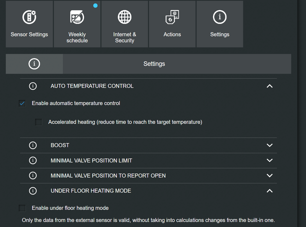

Bohnenhans schrieb:
Naja vielleicht hat er auch einfach eine "Turbo" Funktion aktiviert, diese Einstellmöglichkeit haben die Shellys auch - Turbo = möglichst schnelles erreichen der Zieltemp = "Schwingkreisregelung" der Temp / Non Turbo = "langsames Erreichen" = Grenzwertannäherung von unten.
Alos so eine Einstellung "Accelerated Heating"
So smart sind die von Bosch dann auch wieder nicht. Es gibt einen Turbomodus fürs schnelle Aufheizen, dann kannste aber keine Zieltemperatur angeben, der stellt sich von allein aus. Und verschiedene Ansteuerungsverhalten vom Thermostat schon gleich gar nicht.
