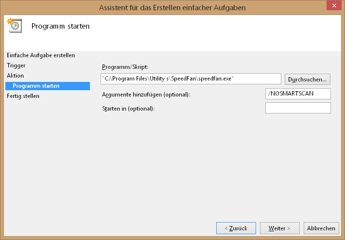

Also das mit /NOSMARTSCAN konnte ich in die Verknüpfung auf den Deskton hinzufügen und es geht. Aber wie füge ich den Parameter in SpeedFan.exe oder wo?
Ich habe nehmlich in der Aufgabenplannung SpeedFan hinzugefügt und habe das selbe Problem. SpeedFan startet aber funktioniert nicht und scannt ewig die SSD...
Das hinzufügen des Schalters /NOSMARTSCAN geht auch in der Aufgabenplanung
auch hier den Leerschritt und dann /NOSMARTSCAN
