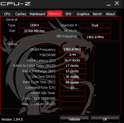

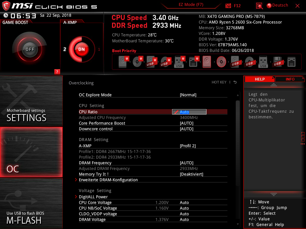

Speicher läuft nur mit CL 16, obwohl im Bios Profil 2 eingestellt ist.

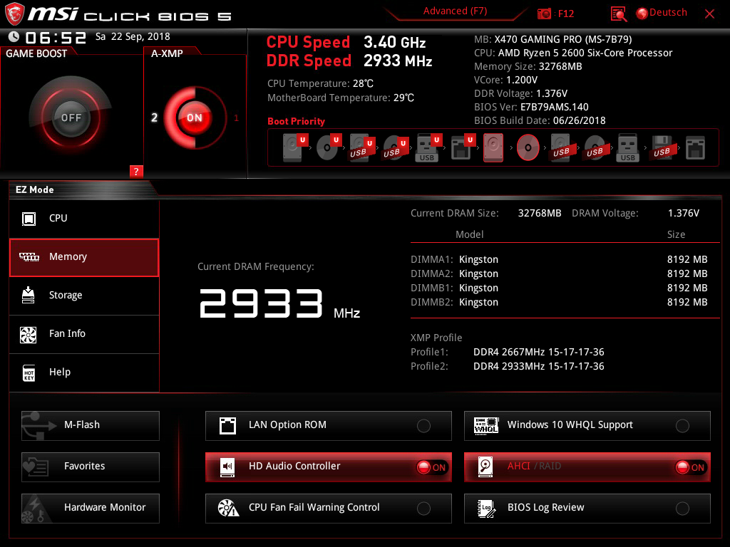

Auch wenn du uns die wichtigste Info schuldig bleibst, um welchem RAM handelt es sich genau, siehst du auf deinem BIOS Screenshot, das im xmp Profil nur CL 15 bei dem RAM geht. Bei Ryzen und deinem Board gehen nur gerade CL Werte, deshalb geht er auf 16.

Ich will ja nicht CL14, Ram sollte CL15 sein, taktet aber laut CPU Z nur mit CL 16
Meine Frage ist ja, wie stelle ich das im Bios ein , damit er mit CL15, so wie er sollte , taktet?

Im BIOS hast Du das Profil #2 aktiv, das einem 15-17-17-36 entspricht. Trotzdem zeigt Dir CPU-Z beim Memory nur 16 statt den erwarteten 15 an. Und die Erklärung dafür: Siehe das Posting von @JJJT - was ich so in dieser Form auch nicht wusste.
Nein, die CAS-Latenzy (also der Wert, über den wir hier gerade sprechen) lässt sich nur auf gerade Werte setzen. Wurde hier im Forum schon diskutiert, z. B. hier Letztlich würde ich sage zählt das, was Du in CPU-Z siehst. Also läuft Dein Speicher mit einer CAS-Latenzy von 16 Zyklen.
