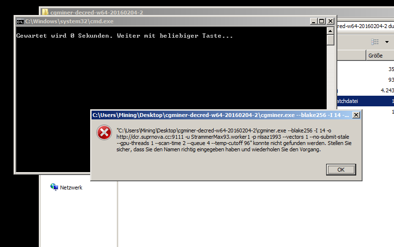

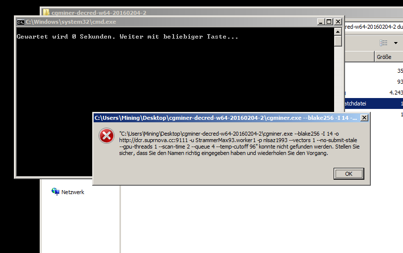

Der Fehler hier liegt in der Start-Anweisung, Start interpretiert die ersten Anführungszeichen als Fensternamen, der Dateipfad muss also getrennt in Anführungszeichen geschrieben werden:
Code:
@echo off
:start
Timeout /t 30
start "Fenstername" "C:\Users\Mining\Desktop\cgminer-decred-w64-20160204-2\cgminer.exe --blake256 -I 14 -o http://dcr.suprnova.cc:9111 -u StrammerMax93.worker1 -p 123abc --vectors 1 --no-submit-stale --gpu-threads 1 --scan-time 2 --queue 4 --temp-cutoff 96"
Timeout /t 3600
Taskkill /F /IM cgminer.exe /T
cls
GOTO start
Super, und was muss in "Fenstername" rein? Oder soll da Fenstername drin stehen?
Edit habe es.
Die Parameter mussten auserhalb von der Klammer hin, dann läuft alles so wie es soll.
Vielen Dank an alle und besonders an @frogger9

nur den Pfad in Anführungszeichen setzen:
Code:
start "" "C:\Users\Mining\Desktop\cgminer-decred-w64-20160204-2\cgminer.exe" --blake256 -I 14 -o http://dcr.suprnova.cc:9111 -u StrammerMax93.worker1 -p 123abc --vectors 1 --no-submit-stale --gpu-threads 1 --scan-time 2 --queue 4 --temp-cutoff 96
Die Frage ist andernfalls, wo die Batch liegt?
Bei Fenstername kann irgendetwas oder auch gar nichts stehen.
