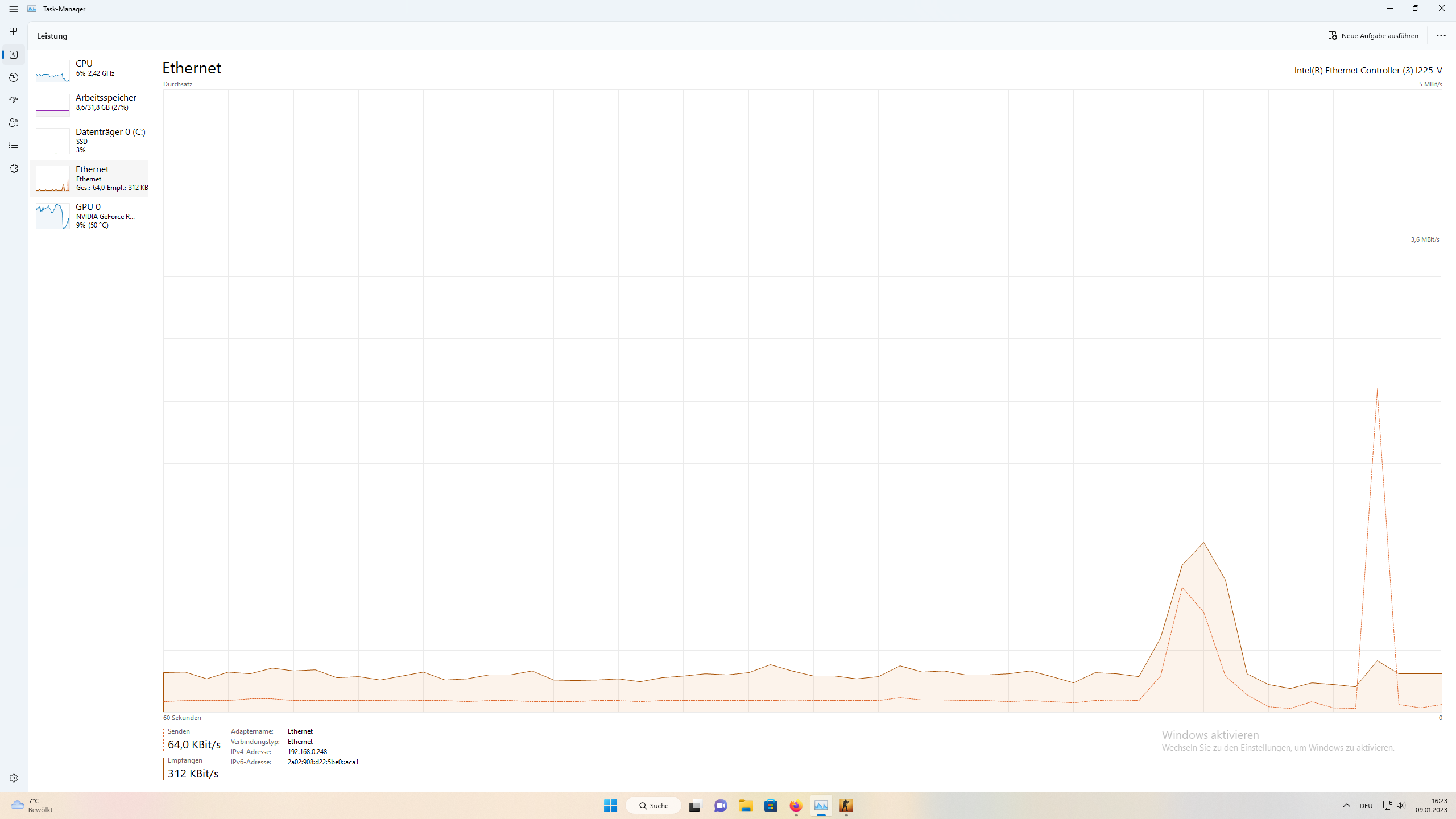

Check mal bitte die die Ethernet Auslastung im Taskmanager wenn die Ruckler auftreten, siehe mein Beitrag #338.
Reaktionen: idkwdym
vielen dank.
stimmt, das video. ich muss aber sagen, dass man das live mehr sieht :/

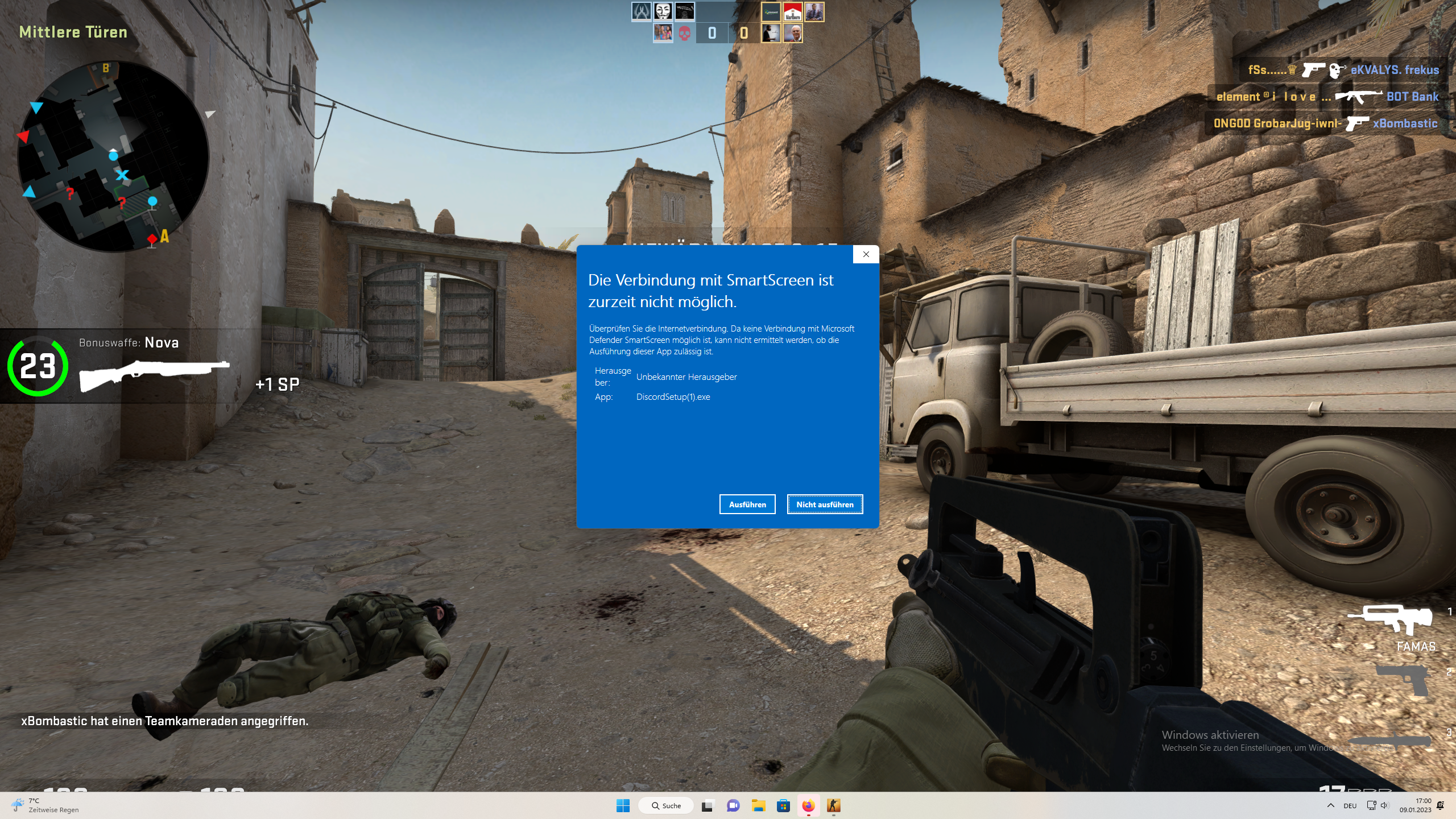

WAS ZUM?! WAS IST DAS? wollte nur discord runteladen
drück einfach ausführen, das ist irgend so nen windows schutz feature. der registriert wohl jede app die du startest wie es aussieht.
