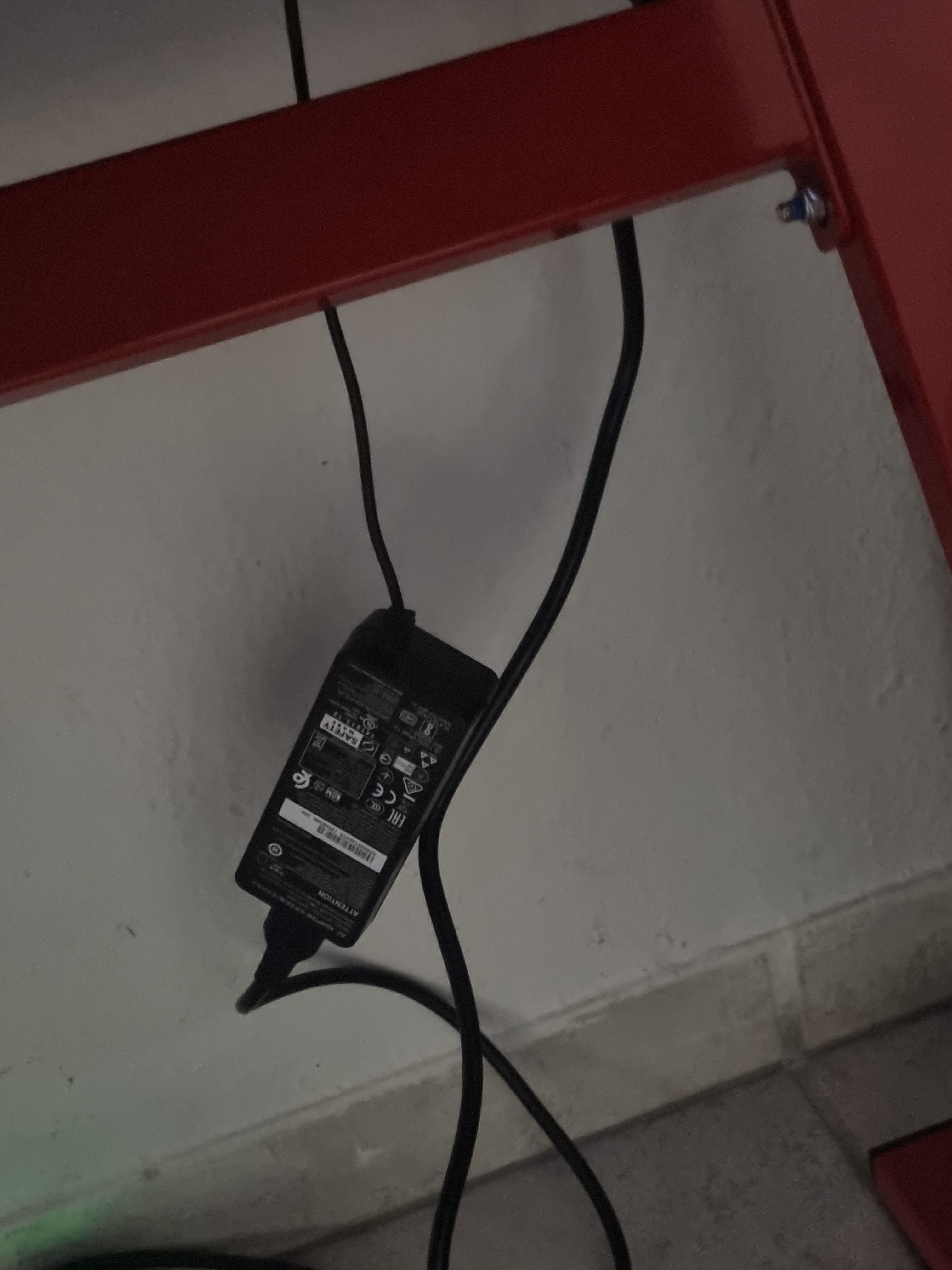

Oft hat sich der verdammte befestigte Kabel am Schreibtisch gelöst und hing so. Der Kabel ist von dem Monitor.
Kann es sein, dass dadurch was zum schlafen kam und somit die graka?
Nein, ein Monitor kann eine Grafikkarte nicht zerstören. Auch nicht dessen Kabel.

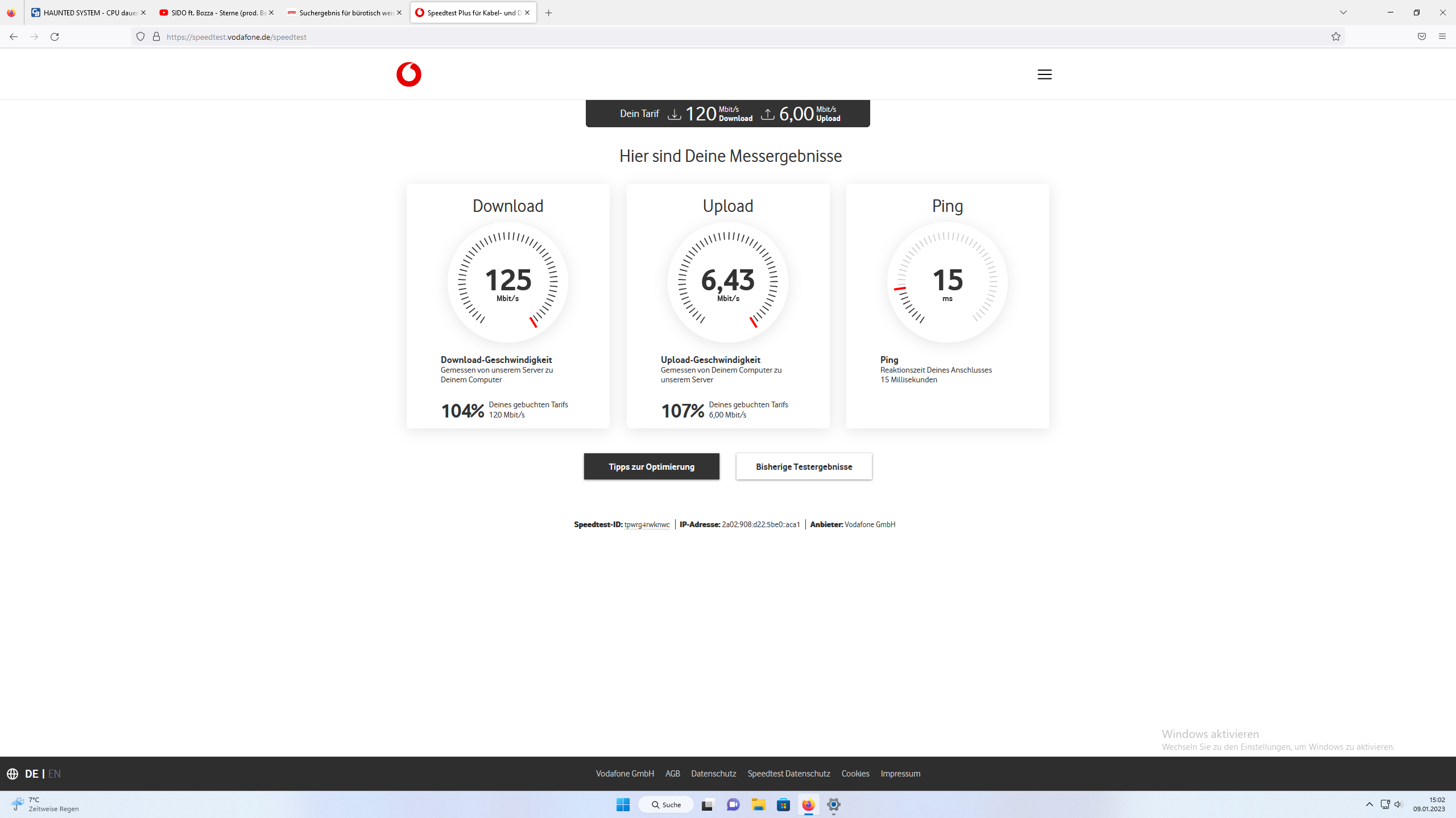

Da sich das Problem auf Multiplayer beschränkt und bei einem gleichzeitigen Steam Downlod das Problem mit Rucklern behoben, wäre noch der Router oder Netzwerkkarte bei der Konfiguration eine mögliche Ursache.
Ich würde übrigens mal empfehlen neben dem Spielen mal einen anderen Download einer sehr großen Datei als Dauerlast in mindestens zwei der problematischen Spiele anzustoßen. Läuft hier auch alles ruckelfrei, müsste man am Netzwerk ansetzen.
Vielleicht hilft auch schon eine 10€ Realtek 1GBit Netzwerkkarte.
