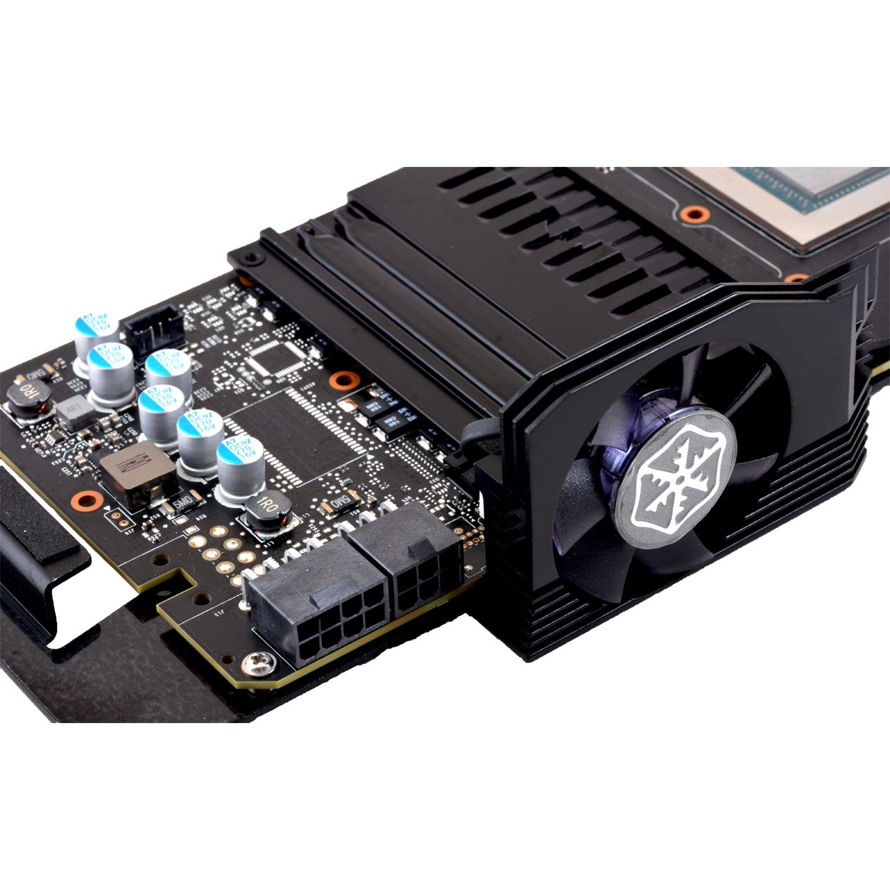

Wen würde ich es mal mit der Inno3D GeForce GTX 1080 Ti iChill X4 oder Ultra Version versuchen oder iChill Black, da ist der ganze hintere Spulenabschnitt abgedeckt. Ist zwar keine coole pimped Gigabyte Asus MSI EVGA wen es trotzdem wieder sein sollte, fiept es unter der Abdeckung.
