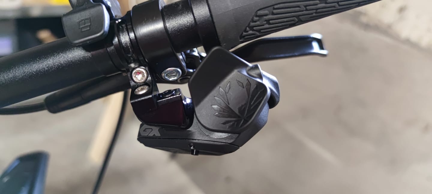

GX Eagle AXS Schaltwerk
Akku für Eagle AXS Schaltwerk u. eine Akkuabdeckung
GX Eagle AXS Controller mit Befestigungsschelle inkl. Schrauben
Ladegerät und Ladekabel
Minitool
Einstellwerkzeug für Kassette

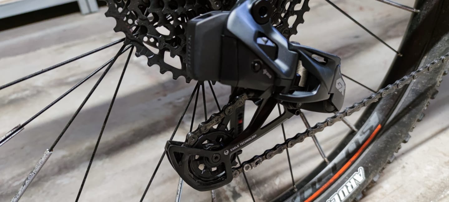

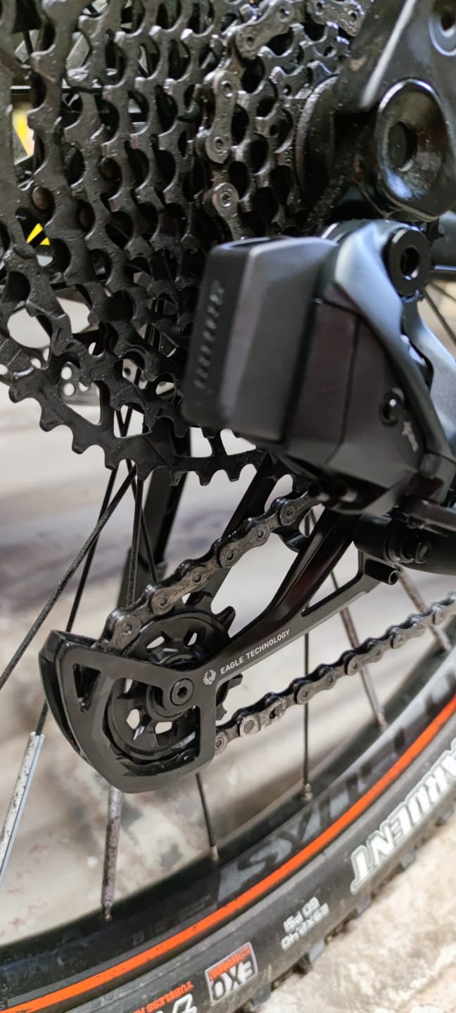

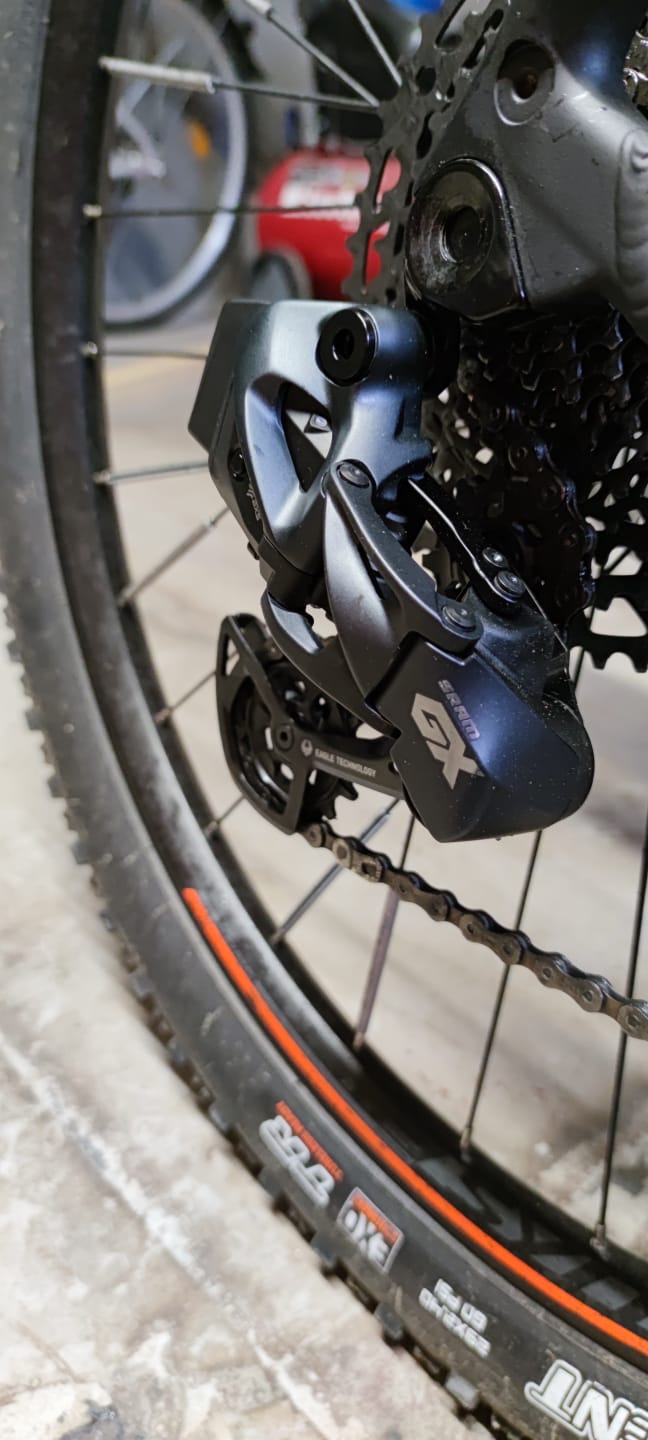

Das Schaltwerk sieht von der Farbgebung her sehr edel und wertig aus.
Der Schaltkäfig bei der GX ist aus Stahl (im Gegensatz zu dem der X01 oder XX1, dort ist er aus Carbon).
Das pairen von Schaltung u. Controller geht schnell. Dazu drückt man am Schaltwerk den kleinen Knopf so lange bis er blinkt und dann am Controller, fertig. Schaltung und Controller verbinden sich.
Das Schalten der Gänge geht rasant und ohne murren von der Hand, und das auch unter Last. Wenn überhaupt dann hört man hinten am Schaltwerk nur ein leises Surren was als Bestätigung gesehen werden kann das der Schaltbefehl angekommen ist.
Man tippt die Schaltwippe an dem Controller an und zack, der Gang wird gewechselt, ohne Kraft und alles nur mit einem Finger, nämlich dem Daumen.
Diesen kann man auch getrost auf dem Controller liegen lassen, ein versehentliches Schalten sollte nicht vorkommen, auch nicht wenn es mal etwas ruppiger wird.
Drückt man die Wippe zum Lenker hin wird in den nächst höheren Gang geschaltet, drückt man sie vom Lenker weg in den nächst kleineren Gang.

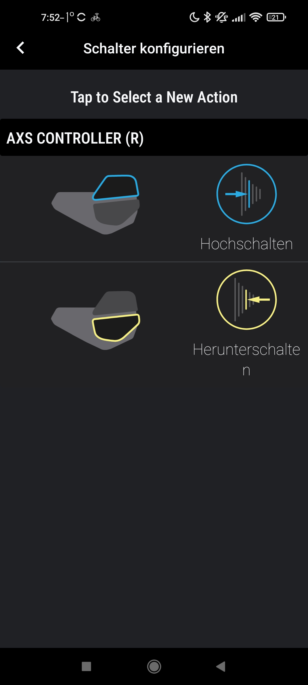

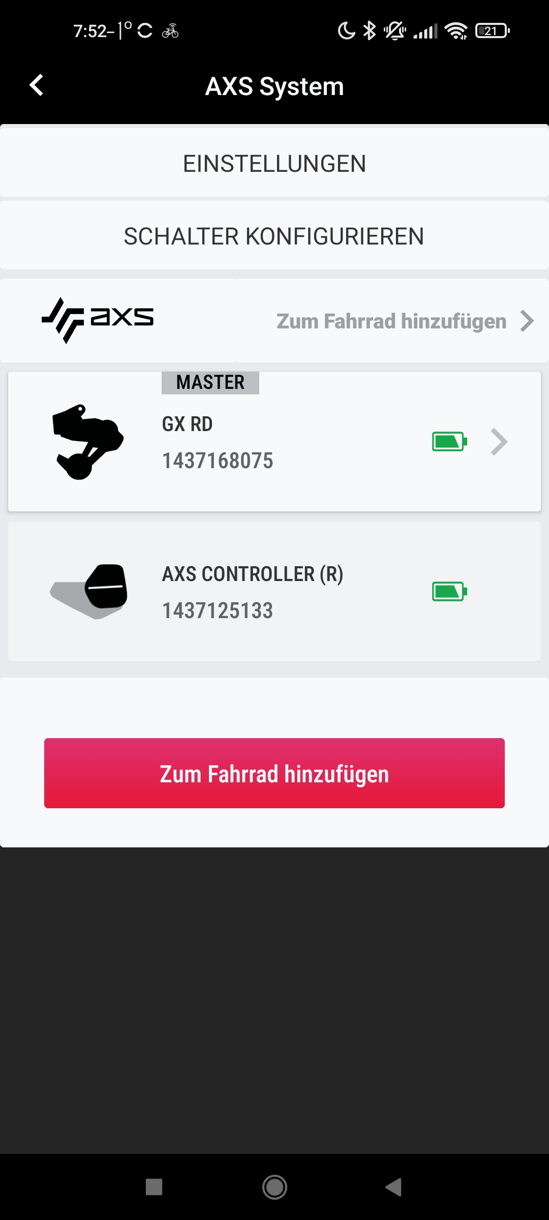

Man kann muss aber nicht unbedingt, wobei es für mich zwei nützliche Dinge gibt welche man über die App ändern bzw. überprüfen kann.

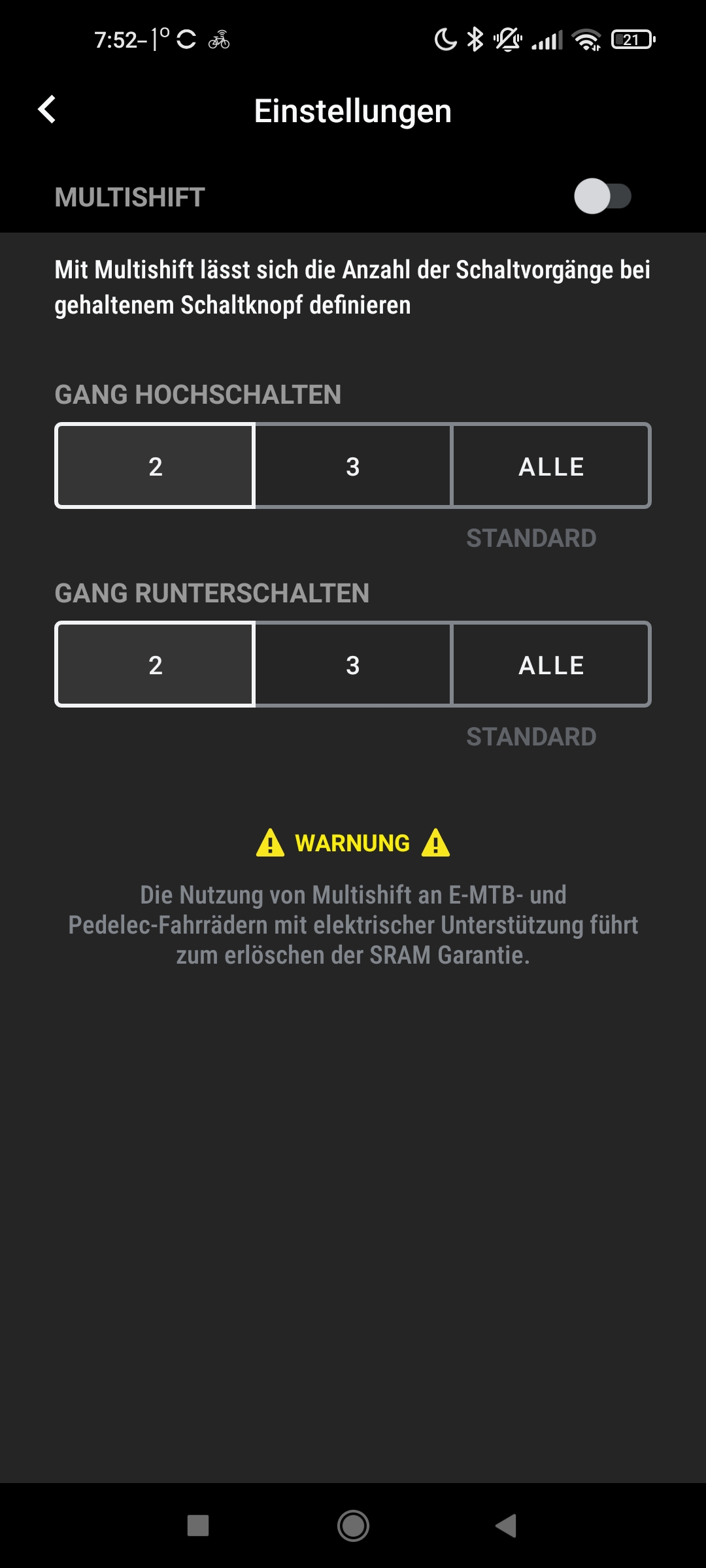

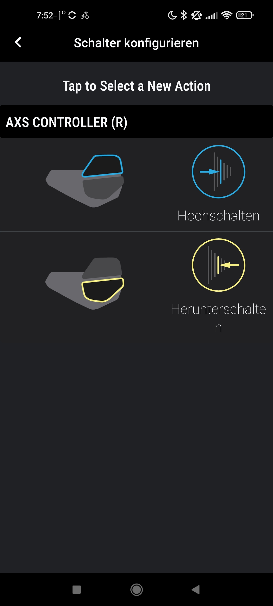

Ändern lässt sich die Tastenbelegung der Wippschalter ( siehe Screenshot )

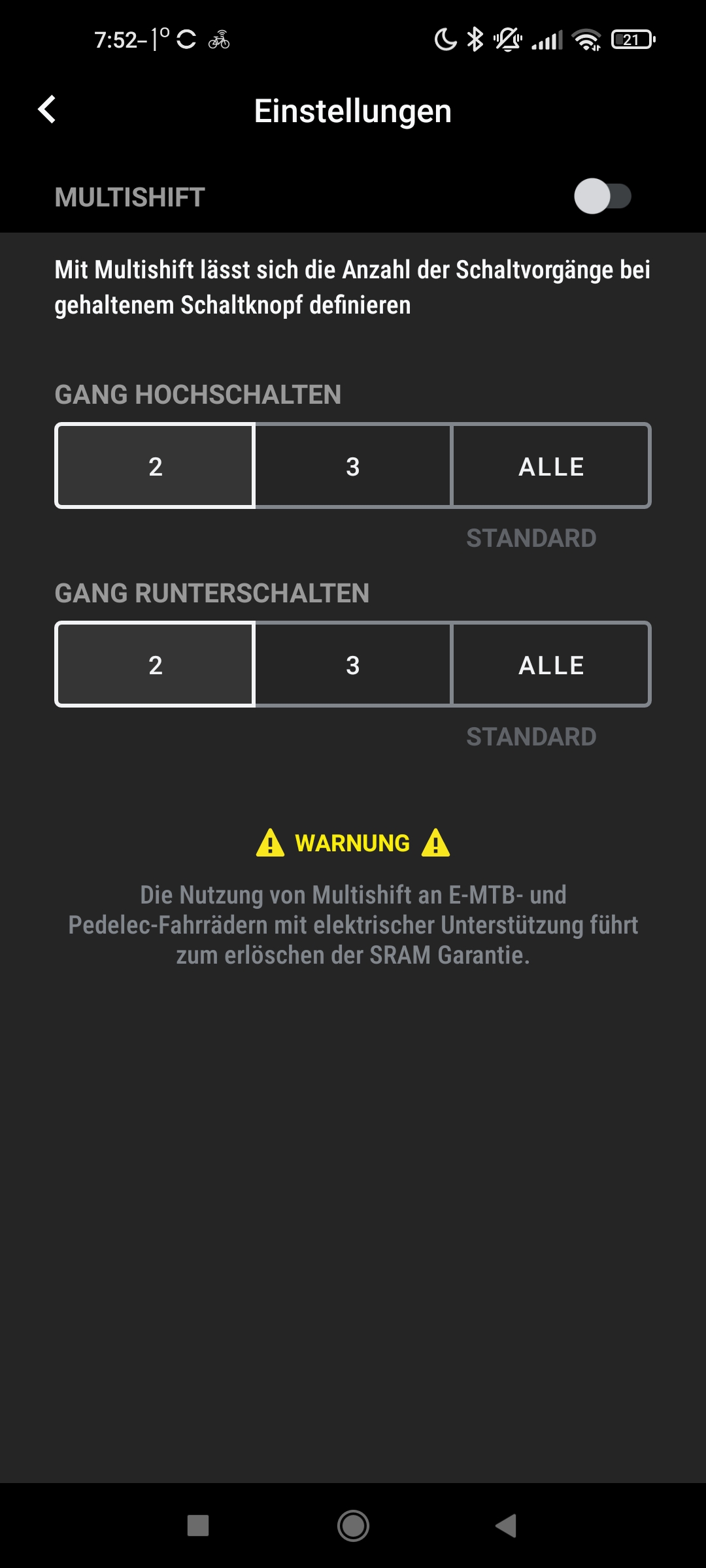

Ändern lässt sich auch wieviele Gänge durchgeschaltet werden, wenn man Multishift nutzt. Da kann man wählen zwischen zwei u. drei Gängen oder komplett.
SRAM weißt aber in der App daraufhin das bei der Nutzung von Multishift an E-Bikes die Garantie der Komponenten erlischt.

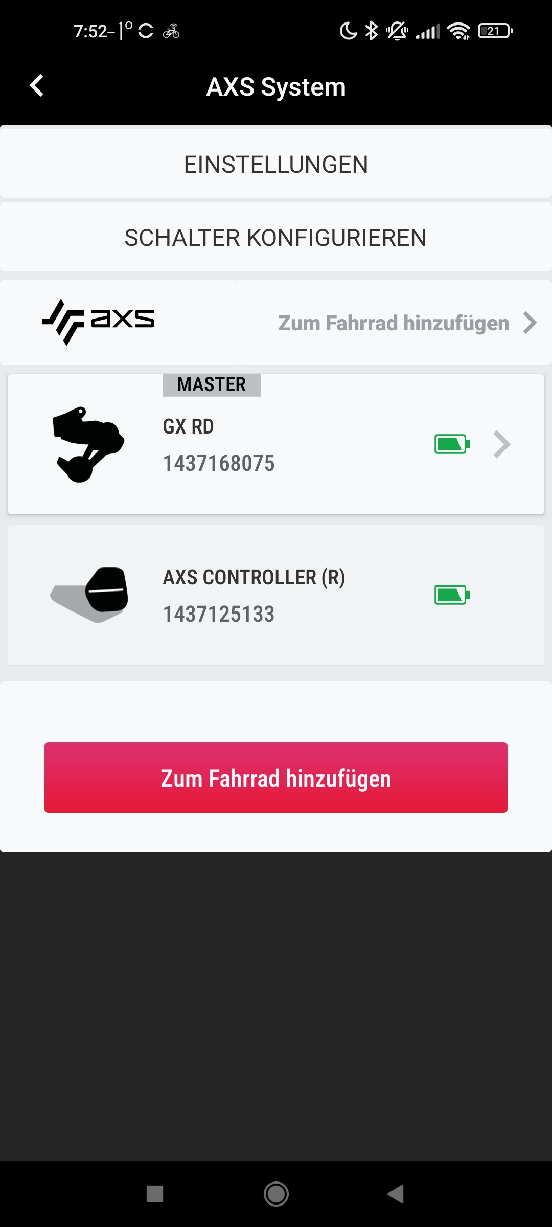

Kontrollieren lässt sich der Akku bzw. Batteriestatus von Schaltwerk u. Controller.
Ich habe Multishift bei mir deaktiviert.
