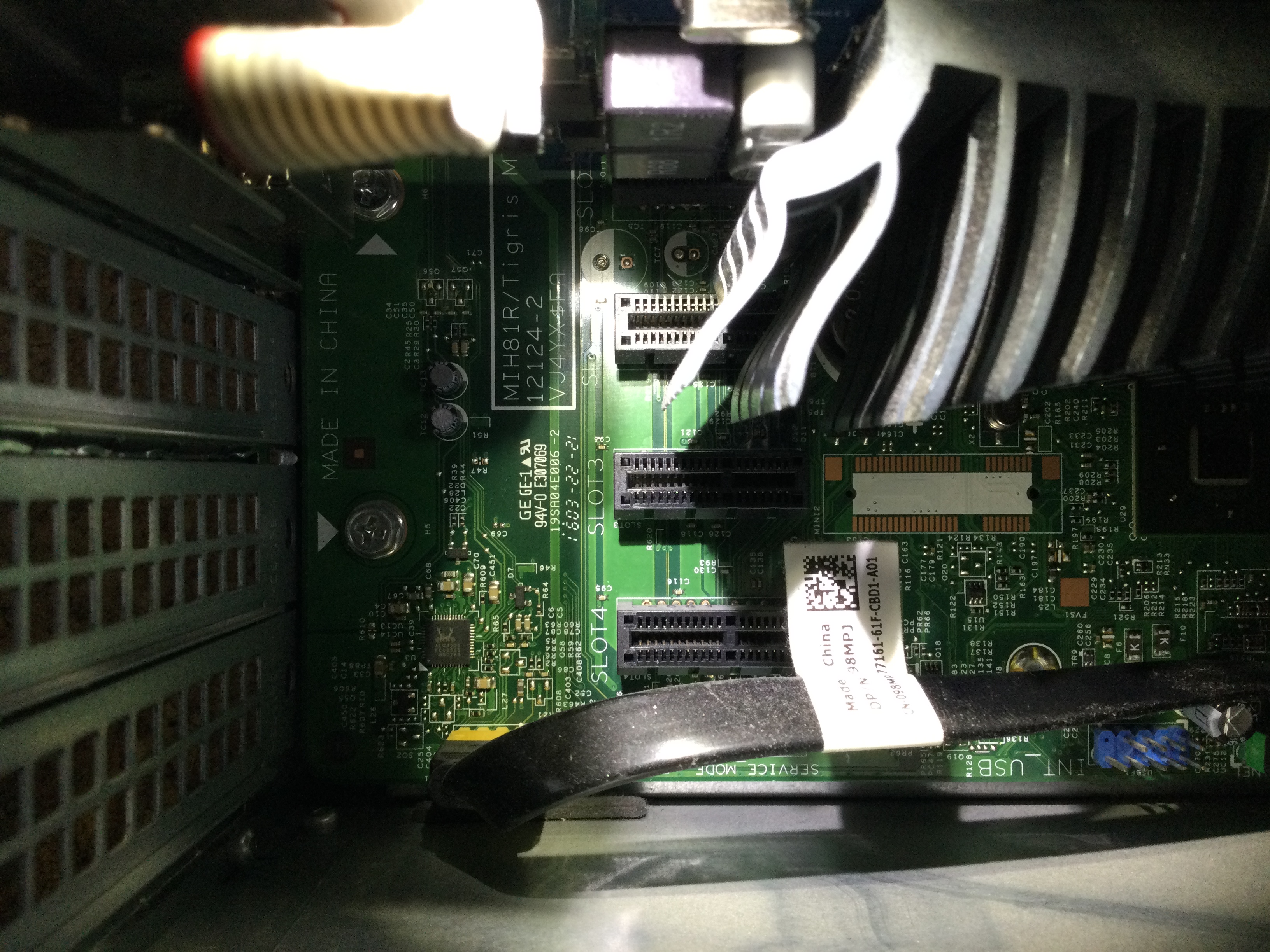

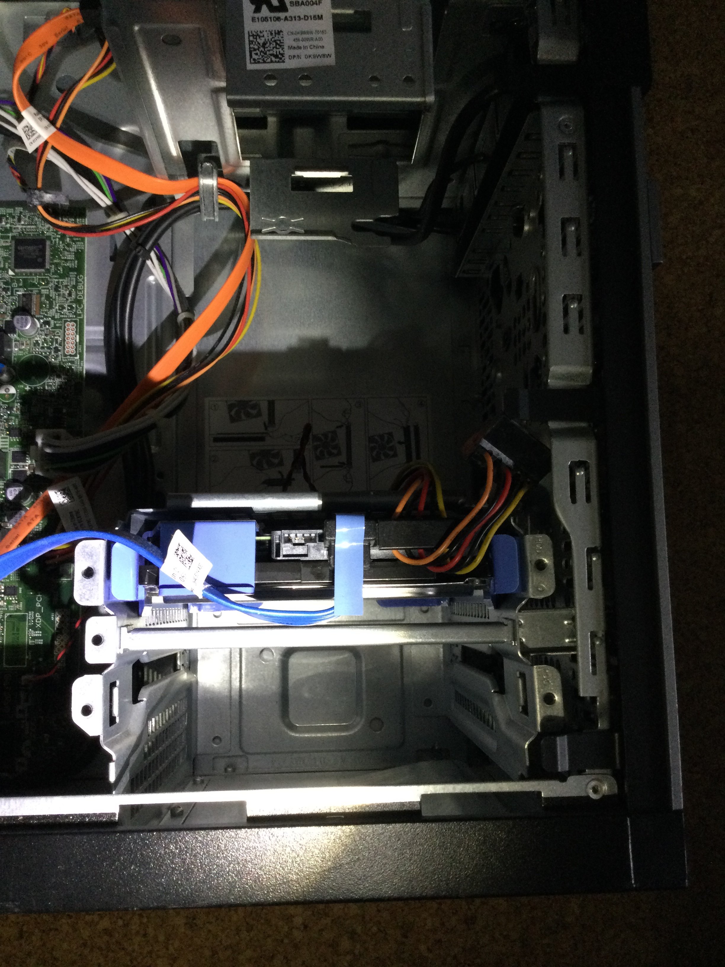

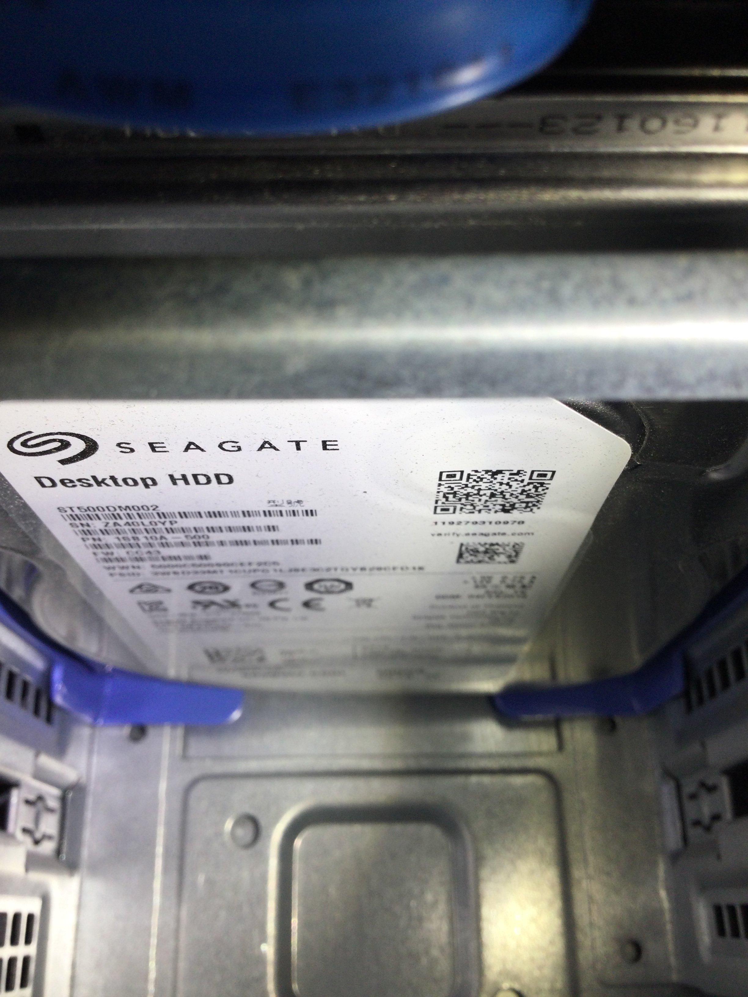

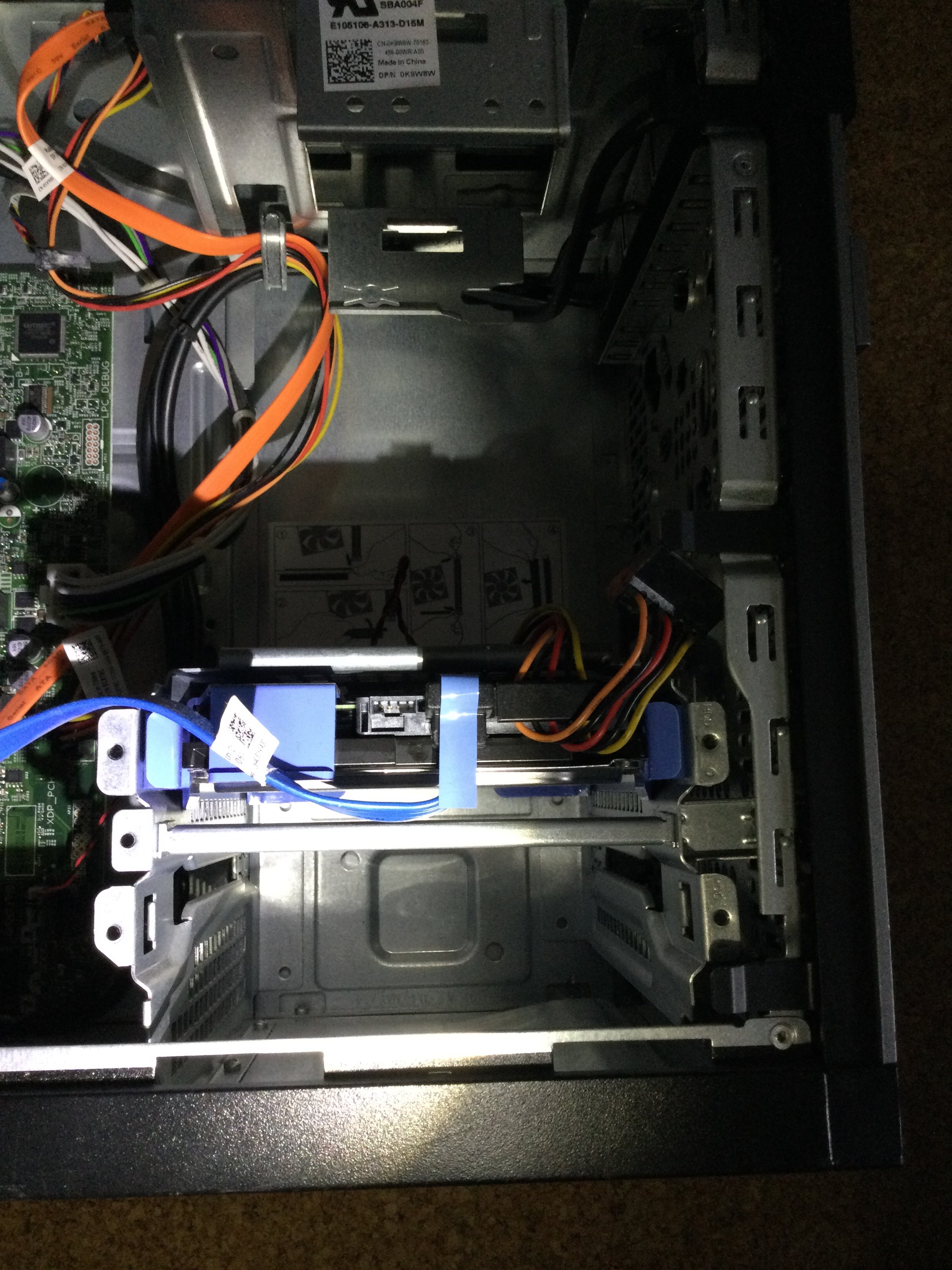

ich hab aus unserer Firma einen gebrauchten PC erworben und möchte die vorhandene HDD gegen eine SSD Festplatte tauschen. Ich nutze den PC für allesmögliche, jedoch keine Spiele. Ich möchte jedoch, dass er schnell betriebsbereit ist und das kopieren von Daten auf einen externen USB Laufwerk hin und zurück nicht zu lange dauert. Es ist ein DELL PC Optiplex 3020, Windows 10 mit 8GB RAM, 500 GB HDD und einer ASUS EN 210 Silent Grafikkarte. Die vorhandene HDD soll gegen eine SSD getauscht werden. Kosten bis zirka 100€~120€
Ich hab was von SATA und PCI Festplatten hier bereits gelesen. Hab die Samsung EVO 970 in Betracht gezogen, sofern die bei meinem System funktioniert. Was meint ihr?

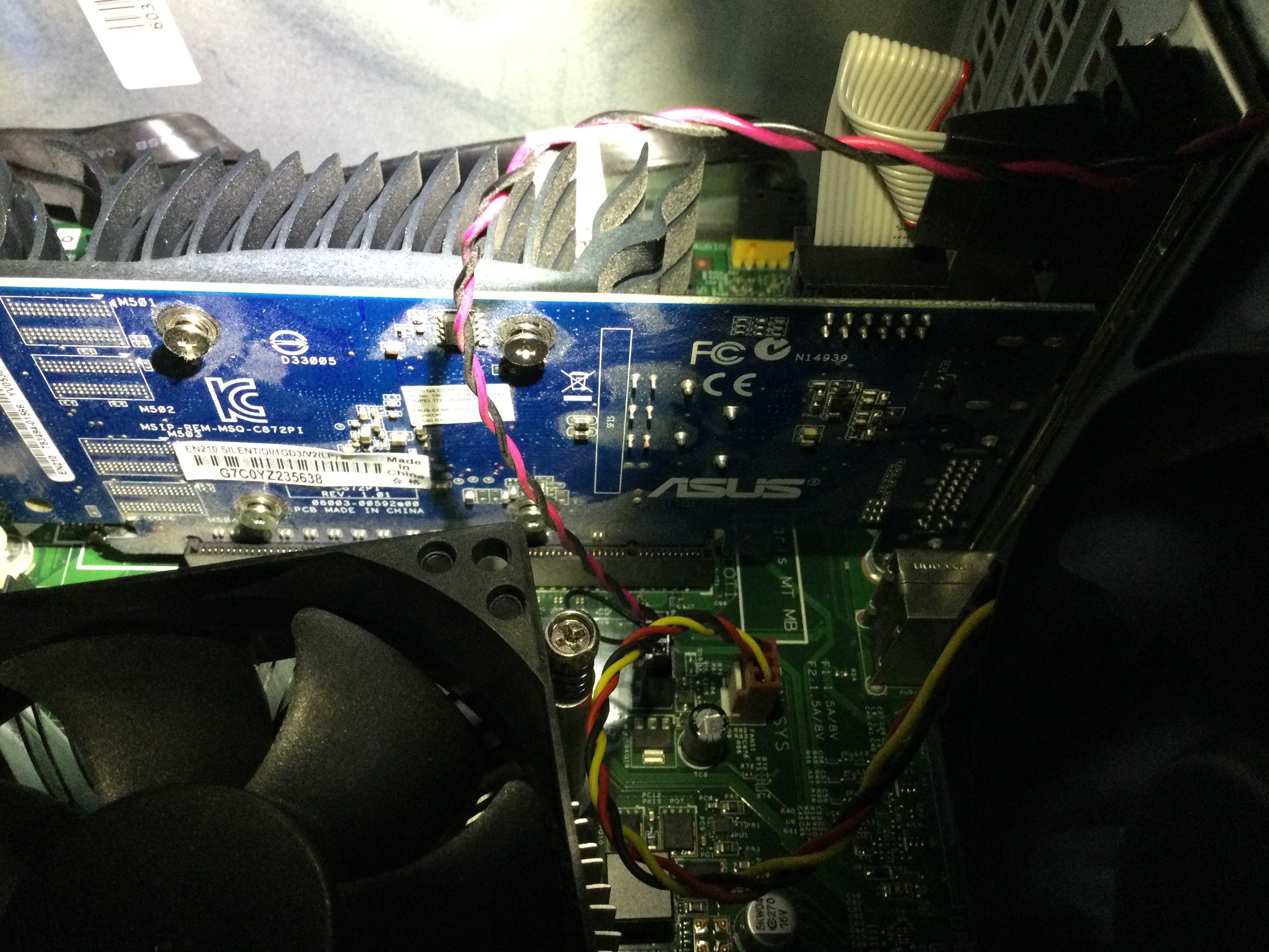

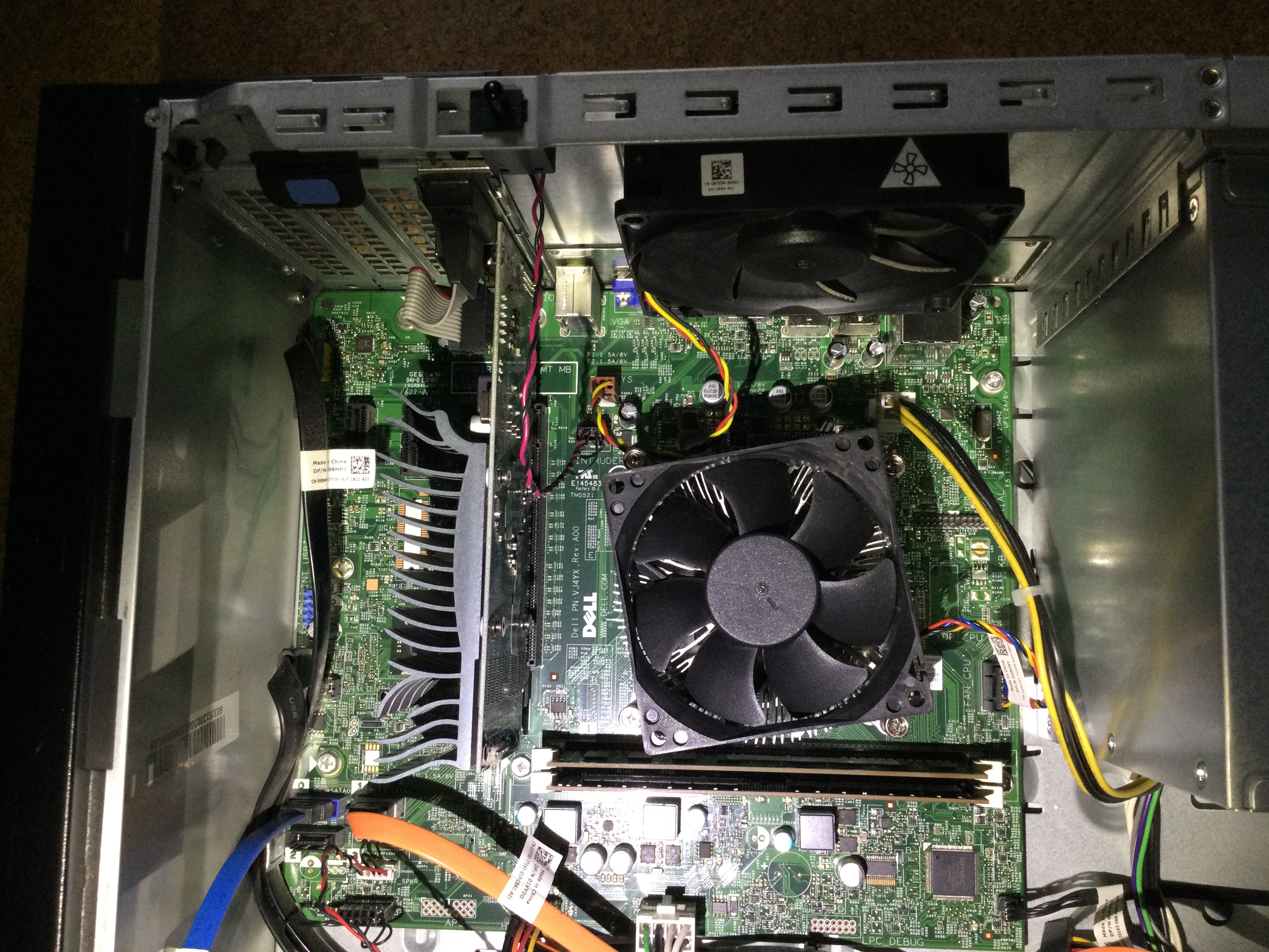

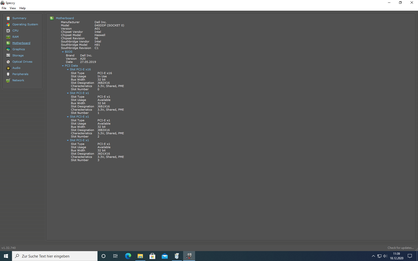

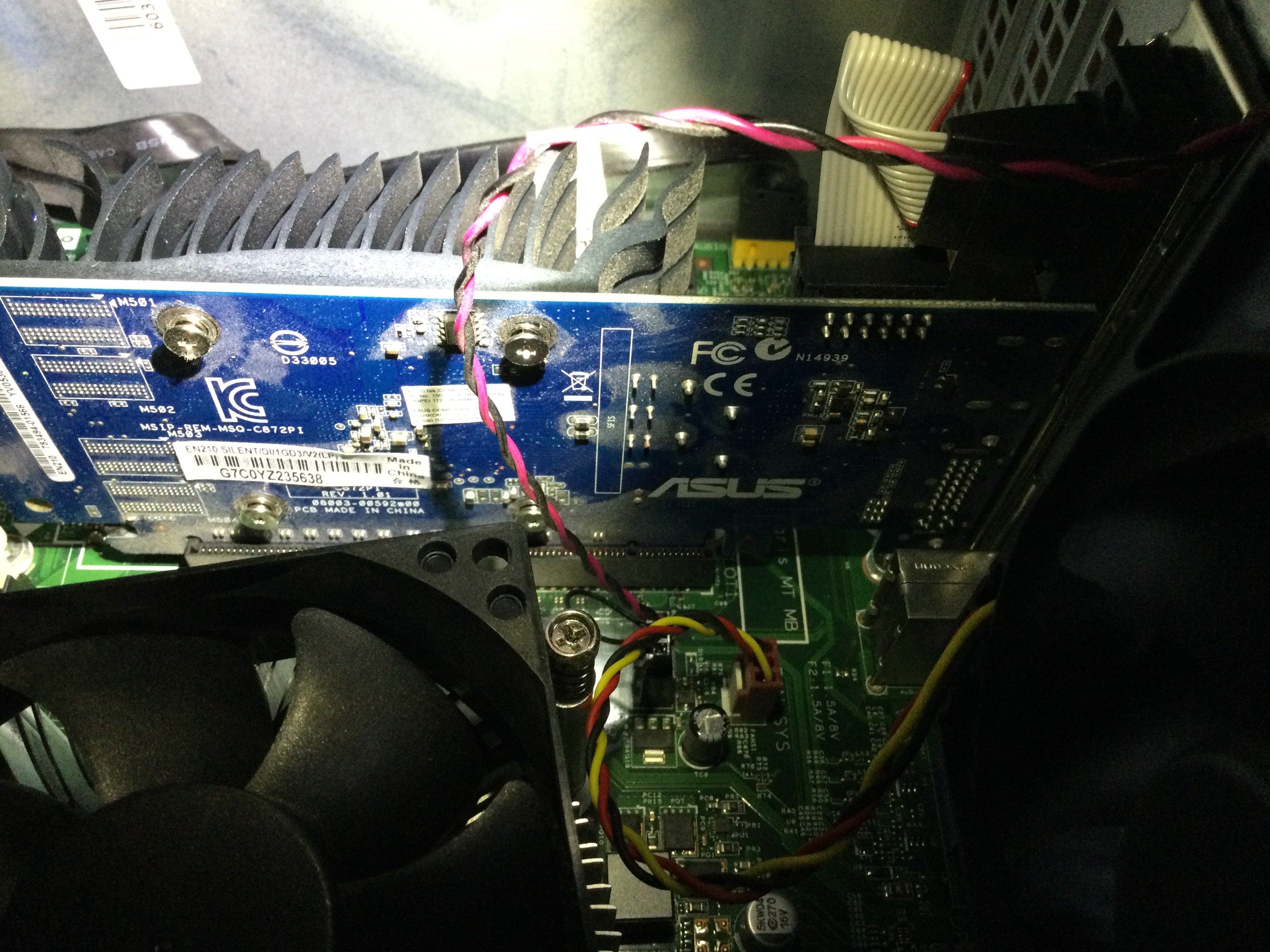

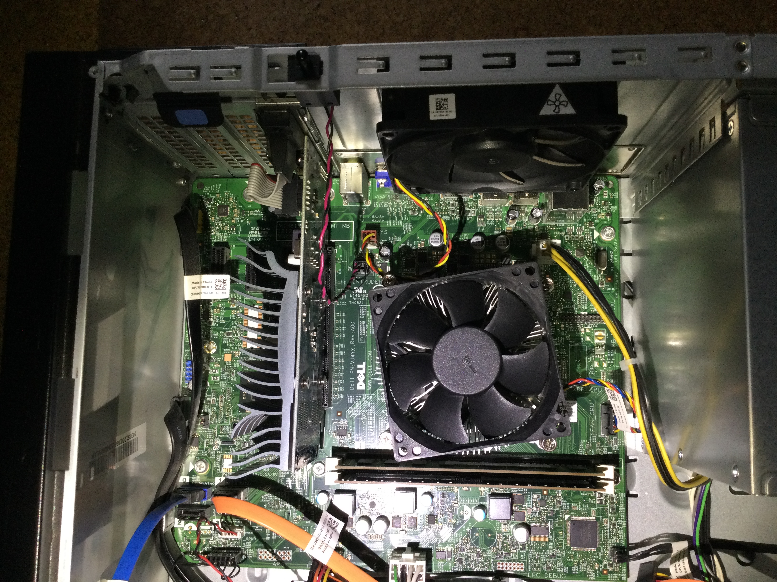

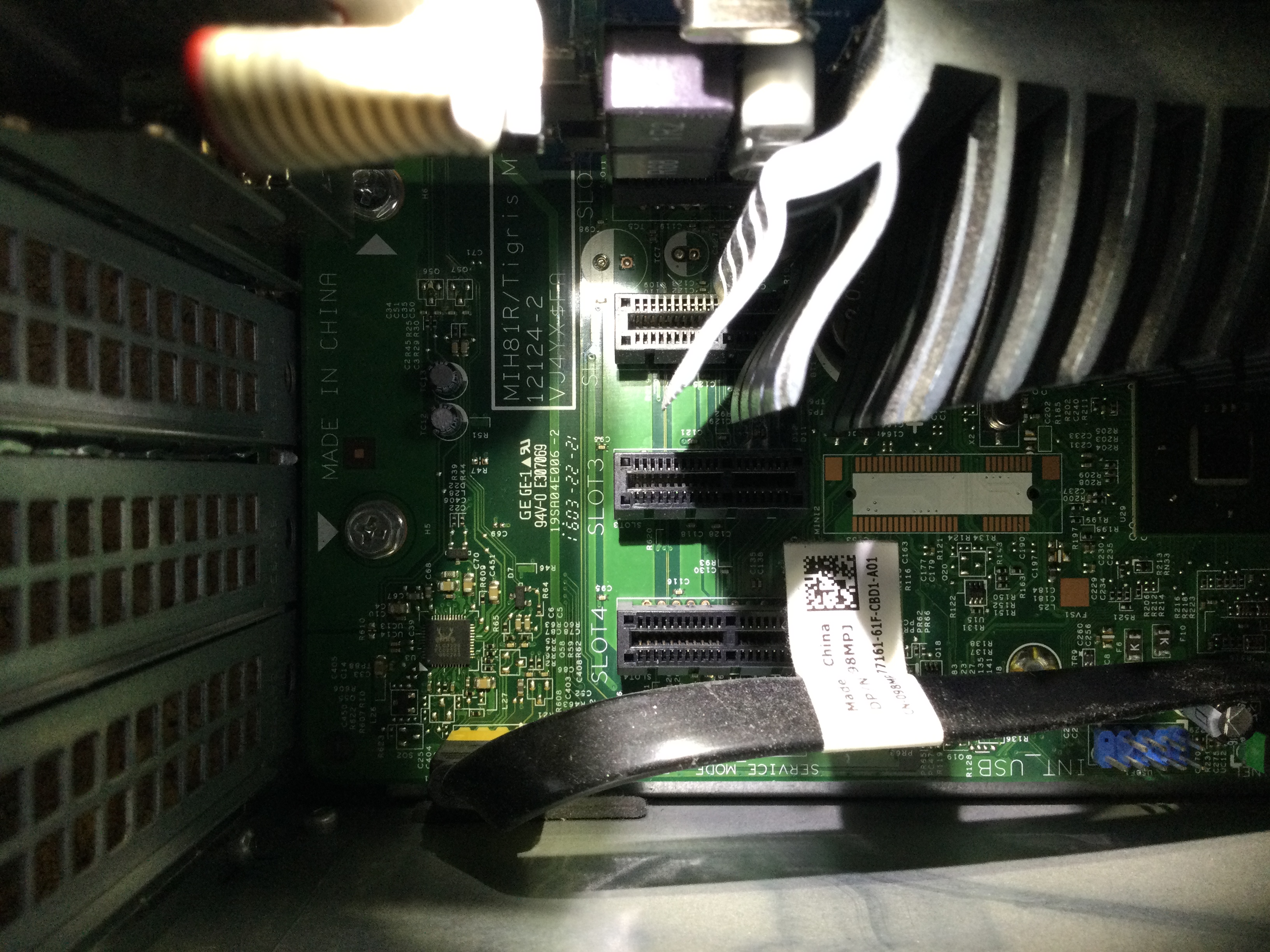

Also das mit der Samsung 970 EVO wird so nix, denn der PC hat keinen M2-Anschluss für diese Art der SSD., wenn ich das richtig sehe.
Daher such Dir eine 2.5" SSD raus, denn dann brauchst nur die alte HDD vom Kabel trennen und die neue SSD da anschließen.
Mit M.2-SSD wird es wohl von den Schnittstellen her nicht funktionieren.
Nimm eine SATA-SSD, wie z.B. die Samsung 860 Evo und es wird funktionieren.
inge70 war schneller.
Reaktionen: inge70

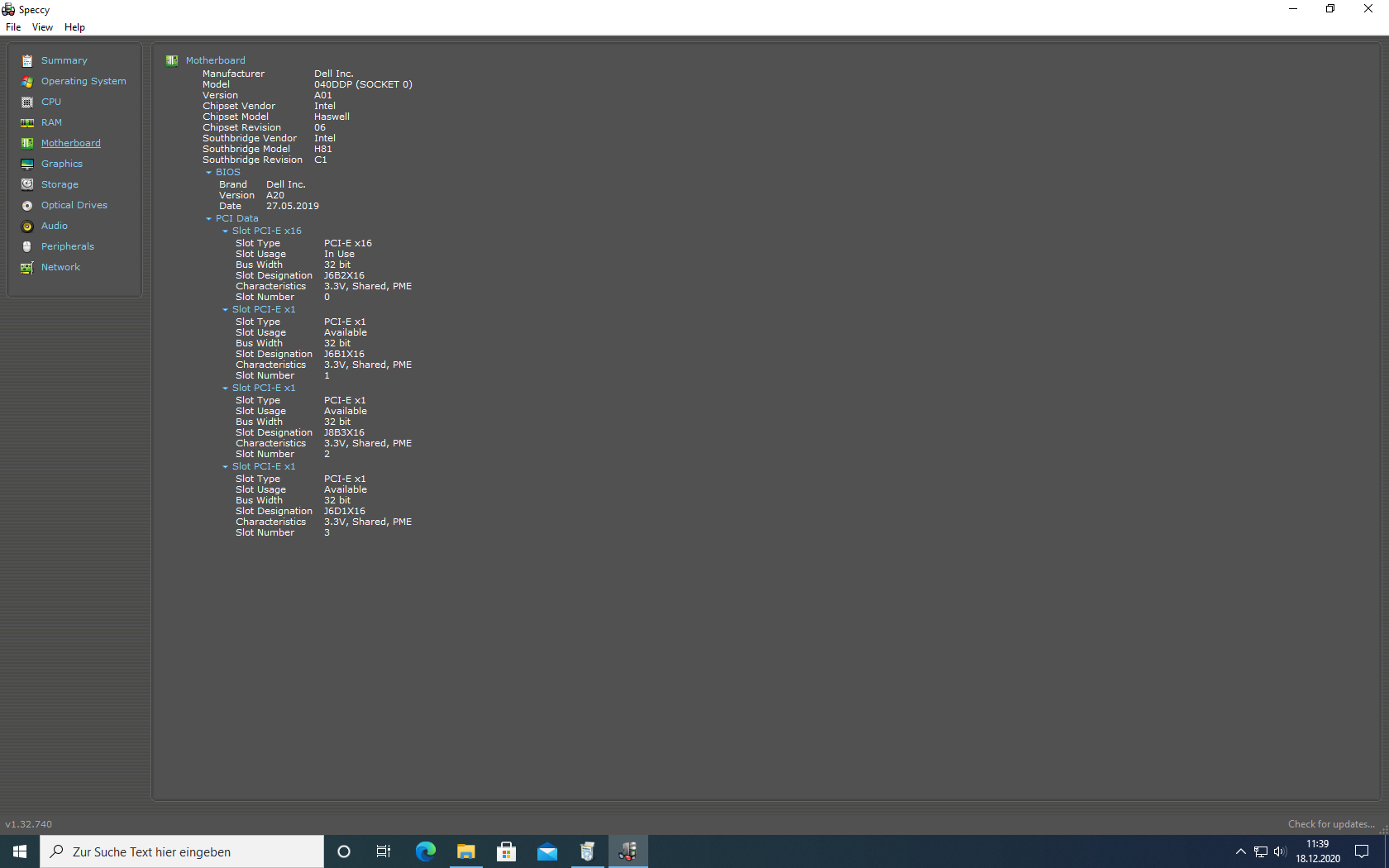

Wenn dein PC überhaupt NVMe SSDs unterstützt (die haben diese Platinen-Speicherstick-Form mit M.2 Anschluss), dann wirst du einen Adapter als PCIe Karte brauchen, um die überhaupt zu betreiben, denn einen M.2 Slot auf deinem Mainboard sehe ich auf den Fotos nicht.
Je nachdem mit wie vielen PCIe Lanes (Leitungen) die noch freien Steckplätze versorgt werden, kann die M.2 dann auch so eingebremst werden, dass die M.2 massiv ausgebremst wird.
Empfehlen für diesen Rechner würde ich dir z.B. eine Crucial MX500 oder Samsung 860 Evo, die per SATA angeschlossen werden (das selbe Kabel wie deine vorhandene Festplatte). Das Booten / Laufen von Windows 10 wird dadurch massiv beschleunigt, zwischen einer SATA und einer NVMe SSD ist für einen Multimedia / Office Anwender messbar aber nicht spürbar und kein Vergleich zu einer HDD. Das Upgrade ist definitiv sinnvoll.

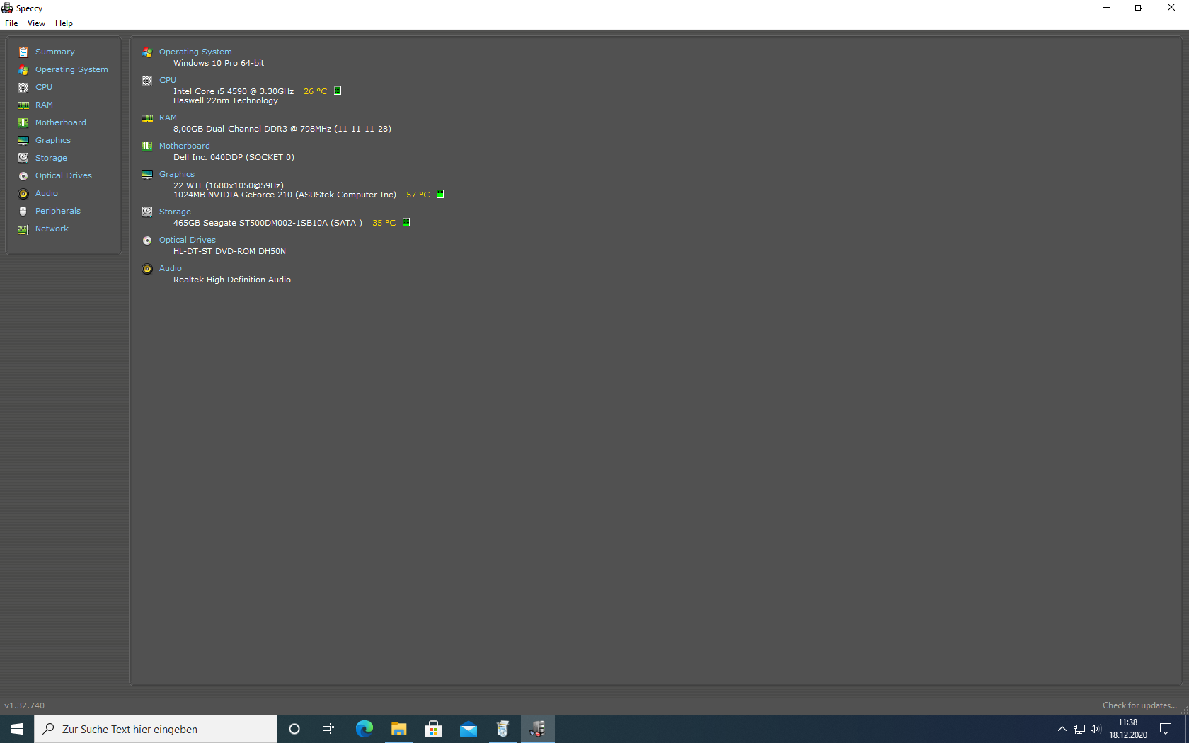

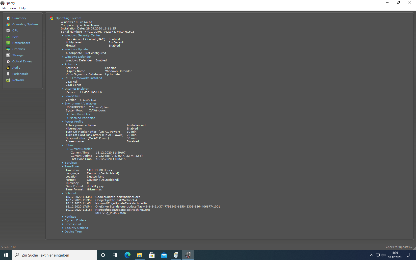

welche Daten benötigt ihr noch und wie kann ich die abrufen?
ma
frosch006 schrieb:
vom Kopieren meinte ich einen USB Stick 3.0
Begrenzen da nicht eh immer eher die billigen Sticks? Wenn du so ein 64GB oder mehr Stick hast für unter 20€ dann wird da nur ein Bruchteil von dem was USB 3.0 kann übertragen. Ein richtiger Stick, mit ordentlichen Übertragungsraten, kostet 100€ und mehr, bzw mittelgute so um die 60€.
System-Tools zum Auslesen der Hardware
Würde HWiNFO als Zip-Datei herunterladen, entpacken und als Administrator mit 'Summary-only' ausführen.

Der Computer wird, wie geschrieben, keine M.2 Schnittstelle besitzen:
Die M.2 Schnittstelle | Delock

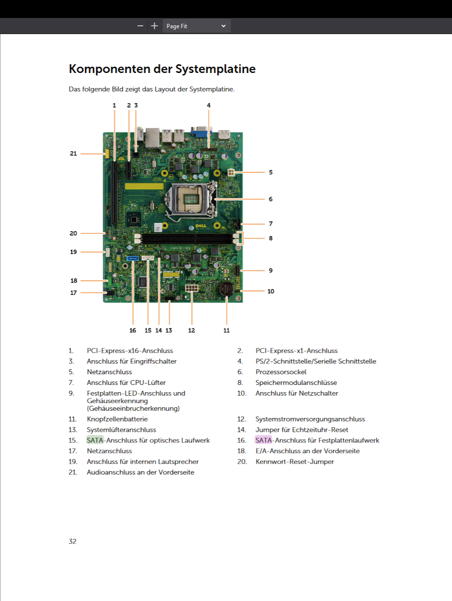

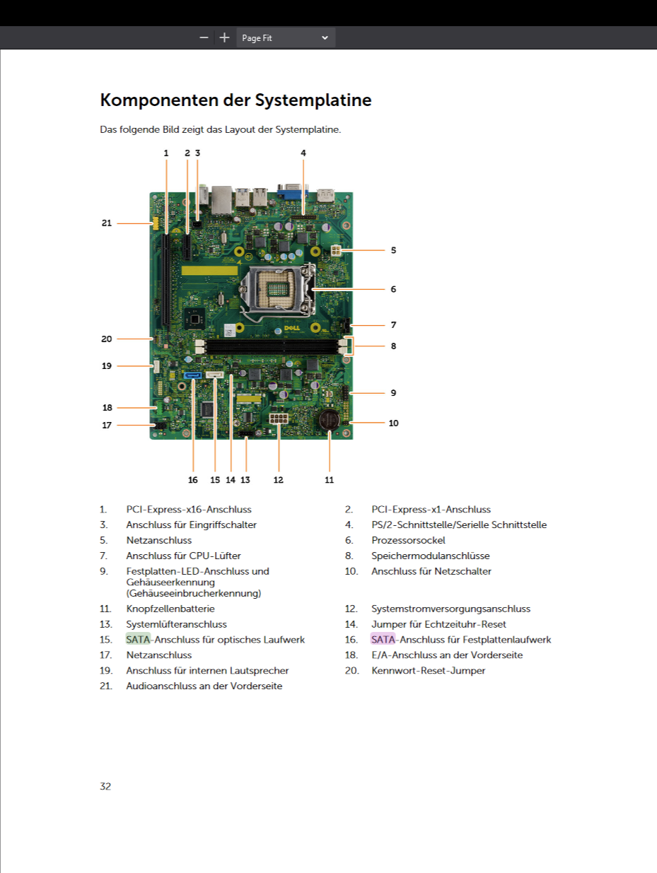

Dies müsste das Handbuch zum OptiPlex 3020 sein:
Dokumentation zu OptiPlex 3020 durchsuchen
Dell OptiPlex 3020 – Kompaktgehäuse Benutzerhandbuch

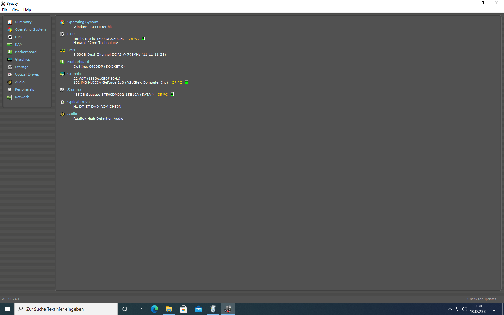

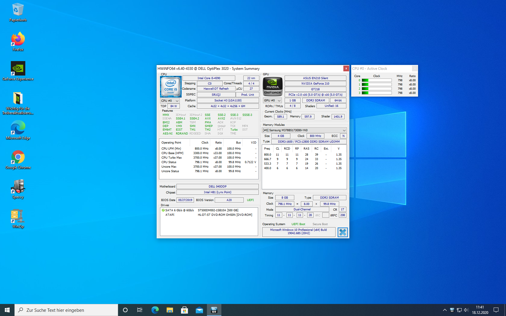

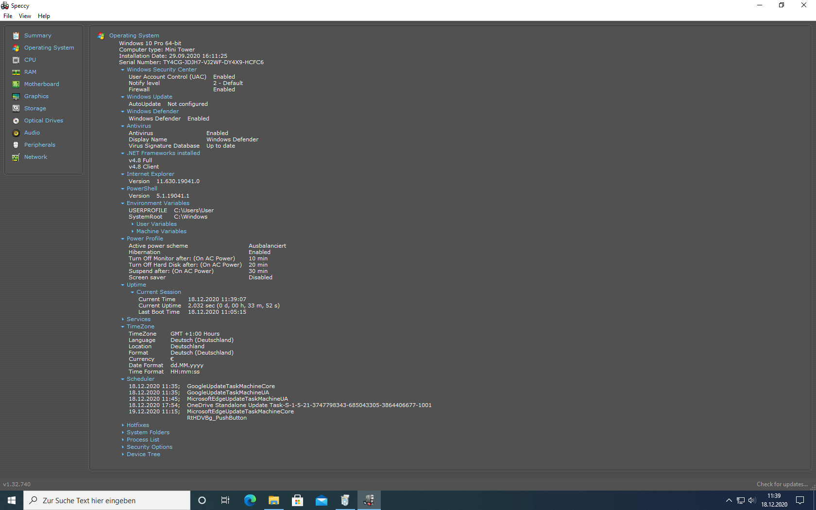

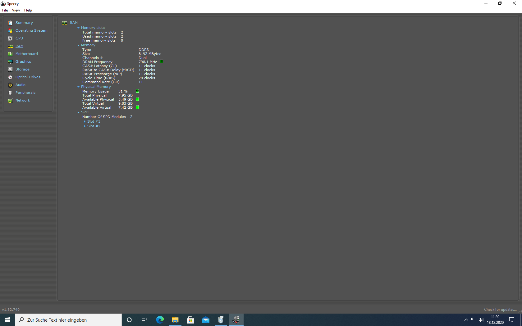

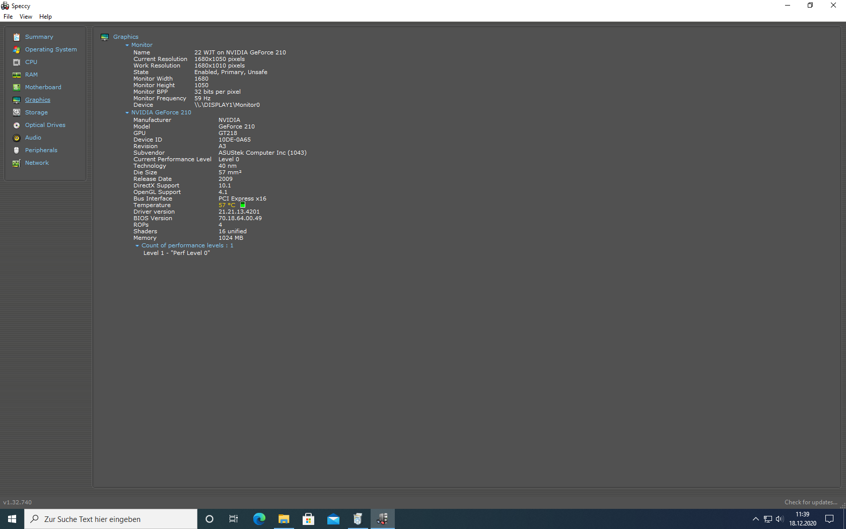

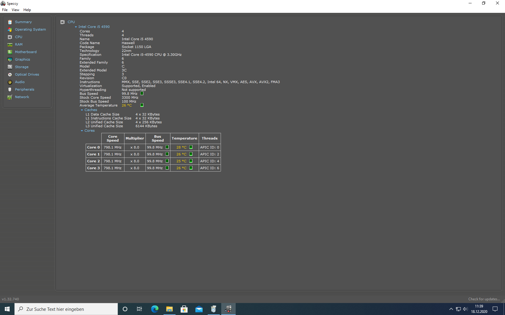

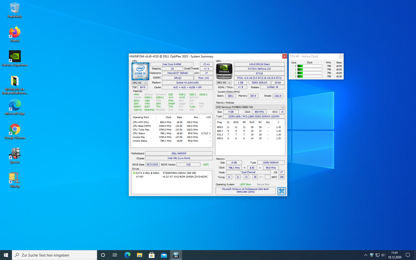

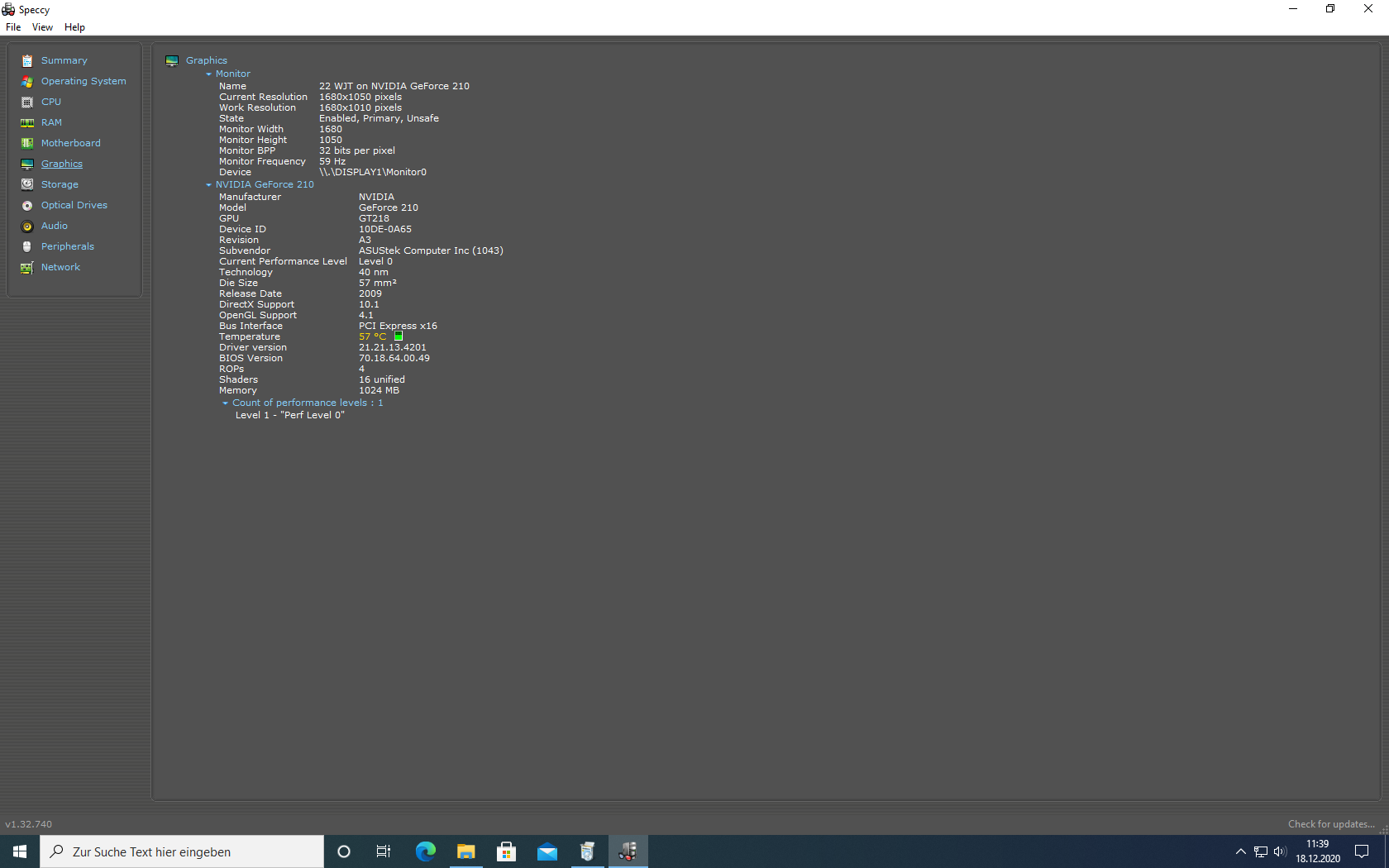

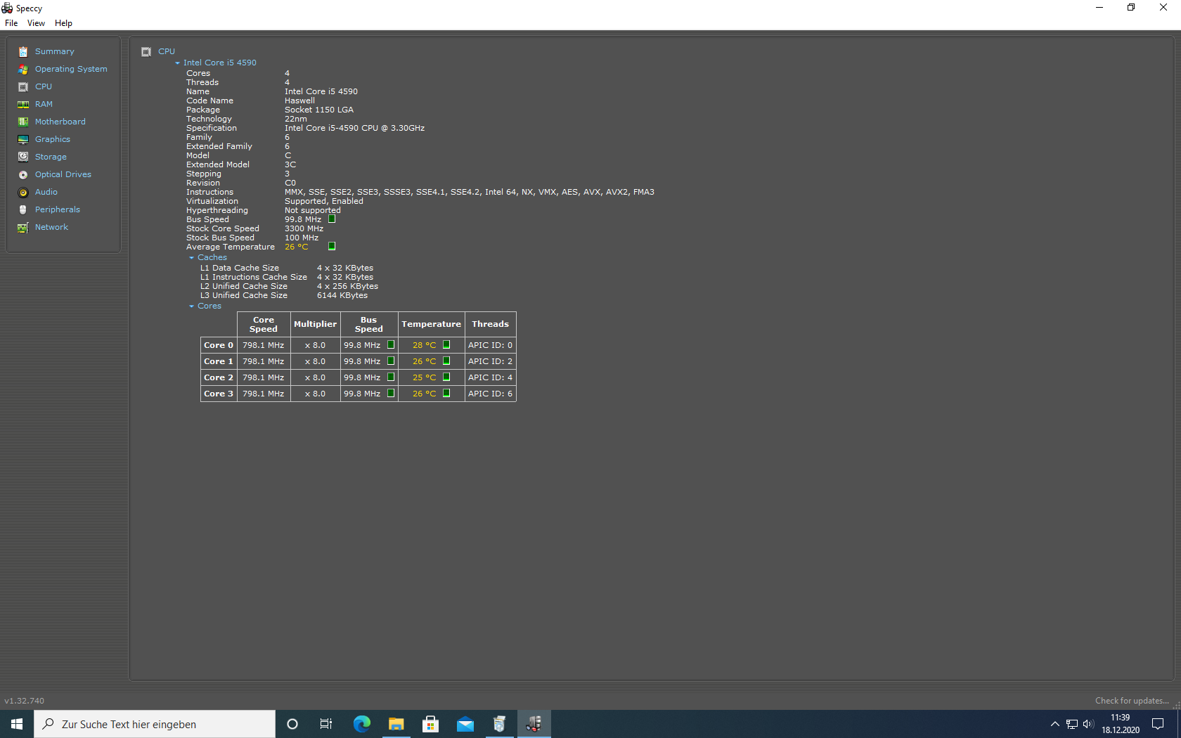

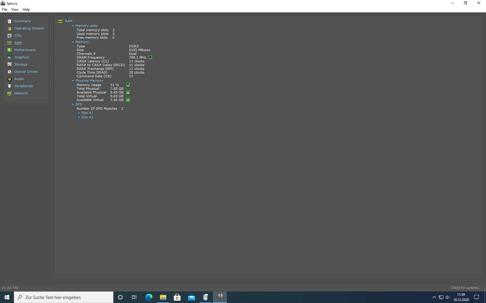

hier mal einige Fotos vom PC.
