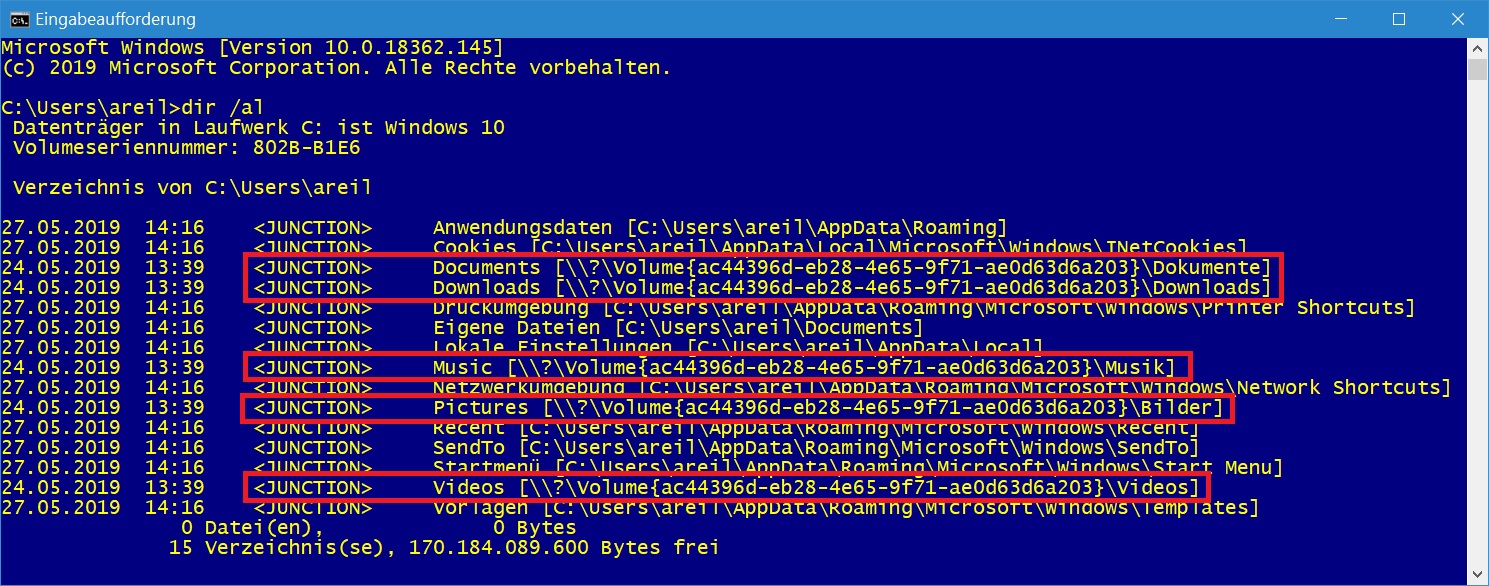

Meine eigenen Dateien liegen auf D:. Allerdings habe ich darauf geachtet, dass ich das auch richtig mache:
So überstehen die verlegten Ordner sogar Funktionsupates, ohne dass sie wieder neu zugeordnet werden müssen, weil Windows die ursprünglichen Ordner wieder erstellt. Mit Mountvol die VolumeID des gewünschten Laufwerks ermitteln und dann mit: mklink /j "%homepath%\Pictures" "\\?\Volume{ac44396d-eb28-4e65-9f71-ae0d63d6a203}\Bilder" die Verlegung vornehmen. Dann kannst Du sogar den Laufwerksbuchstaben des Ziellaufwerkes ändern, ohne dass die Verknüpfung verloren geht.
Reaktionen: pedder59
Danke für die Info, gibt's dazu einen etwas ausführlicheren Guide?
oder ist es wirklich so simpel
1) Mountvol
2)
mklink /j "%homepath%\Viedos, Music, Documents...

@Giggity
Dazu hab ich noch nichts ausführliches geschrieben - ist nämlich auf meinem eigenen Mist gewachsen. Ich will das aber noch, inklusive auch des Verschiebens der eigentlichen Dateien, auf Mausklick ermöglichen. Bin ich nur noch nicht angegangen, weil ich das erst vor kurzem so gemacht habe. Danach habe ich dann zunächst das Update auf die 1903 abgewartet, um zu prüfen ob meine Annahme, dass Windows die Junctions dann nicht mehr ersetzt, zutrifft. Hat zugetroffen, anders als bei den vorangegangenen Funtkionsupdates blieben die so verlegten Ordner im Benutzerprofil verlinkt.
