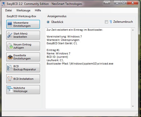

Schau mal in der Datenträgerverwaltung nach.Da du auf E: den Ordner Boot hast,wird es wohl die primäre "AKTIVE " Partition sein.
Win7 hat also seine Startdateien bei der Installaton dorthingeschrieben.Du kannst jetzt an der Eingabeaufforderung "bcdedit" eingeben,
es werden dir die Booteinträge angezeigt.Der Windows-Start-Manager Eintrag zeigt dir auf welche HDD/SSD die Startdateien sind (wie bootmgr etc.).Dann noch zwei Einträge "Windows-Startladeprogramm".Den erste Eintrag wo hinter Bezeichner {current} und bei
device partition=C: steht,ist der richtige des aktuell gestartteten BS.Beim zweiten Eintrag steht dann hinter Bezeichner in etwa so was:
{b32177b7-f876-11e3-9cad-c3645f6b51f1} und bei device partition=E:.
Diesen Eintrag löscht du wie fogt:bcdedit /delete {b32177b7-f876-11e3-9cad-c3645f6b51f1}.
Bei dir dann das in Klammern eingeben was dir bcdedit anzeigt.
Alternative mit easybcd (runterladen) oder bcdedit (Eingabeaufforderung, enthalten in Win), da wird Dir angezeigt wo die Startdaten liegen, bearbeiten kann man auch was, dazu solltest Du aber fit sein, besser geht es mittels dem Tool "easybcd" mit der grafischen Oberfläche.
CMD starten>>
bcdedit
CMD starten>>
bcdedit
Bezeichner {bootmgr}
device partition=\Device\HarddiskVolume2
description Windows Boot Manager
locale de-DE
inherit {globalsettings}
default {current}
resumeobject {7b654de3-fd94-11e0-9252-ee4e04b7843a}
displayorder {current}
toolsdisplayorder {memdiag}
timeout 5
device partition=C:
path \Windows\system32\winload.exe
description Windows 7
locale de-DE
inherit {bootloadersettings}
recoverysequence {7b654de5-fd94-11e0-9252-ee4e04b7843a}
recoveryenabled Yes
osdevice partition=C:
systemroot \Windows
nx OptIn
Befehle:

Sorry zu lange auf dem Klo gesessen. :lol:
