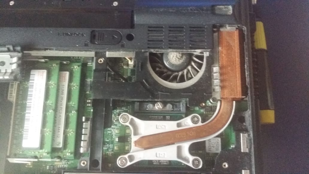

Ich möchte das alte Notebook (ca. 12 Jahre alt) endlich mal vom Staub und vom Dreck befreien innen. Das Notebook gehört meiner Mutter. Es wurde noch nie, in den 12 Jahren vom Staub & Dreck befreit. Er wird, wenn die Temperatur ansteigt auch immer Langsamer.
Das Notebook, erreicht im Leerlauf ohne jeglichen Programmen (Neuinstallation Windows 7) 83 Grad auf beiden Kernen, was ich nicht als Normal empfinde.
Wie sollte Ich da am besten vorgehen?. Wir haben einen Handstaubsauger & nur einen Normalen Staubsauger, den man nicht verstellen kann (die Stärke).
Würde es sich Lohnen, die WLP zu erneuern? Würde dann eine morgen aus Saturn holen ^^. Wie sollte Ich dann die alte von der CPU & vom ''Kühlkörper'' (Mir fällt der Name, des orangenes Dings nicht ein:D) entfernen?

Wenn du eh schon dabei bist dann würde ich die WLP wirklich auch mit erneuern. MX4 oder sowas.
Respekt das nach 12 jahre das gerät noch ausreichend ist ;)
So lange der Lüfter noch geht, kann man reinigen.
Ich würde erst mal versuchen, ohne den Heatsink zu entfernen, den Staub aus den Kühlrippen und vom Lüfter zu bekommen. Für die Lüfterblätter geht ein QTip mit Glasreiniger sehr gut.
Wenn die Temp dann wieder OK ist, kannst du es so lassen, wenn nicht, dann würde ich ebenfalls empfehlen die WLP zu ersetzen. Kann aber gut sien, dass du das Gerät dann weiter öffnen musst als auf dem Bild zu sehen.
Viel Erfolg :-)
da brauchst du nix absaugen.nimm einen pinsel und dreh das ding auf den kopf. wenn du den lüfter rausbekommst (kabel abbekommst) einfach abspülen und trocknen lassen.logo WLP tauschen.die paste soll die oberfläche glätten-dazu braucht es nich die ganze tube ;)
ja,das ganze ding abschrauben.mach vorher fotos und verwechsel die schrauben nicht! alte WLP entferne ich einfach mit einem Q-Tip.

Ich muss auf jeden fall den weiter aufschrauben. Da man den Lüfter nicht anders raus bekommt. Man sieht ja auf dem Bild, dass der Lüfter noch vom Gehäuse überdeckt ist.

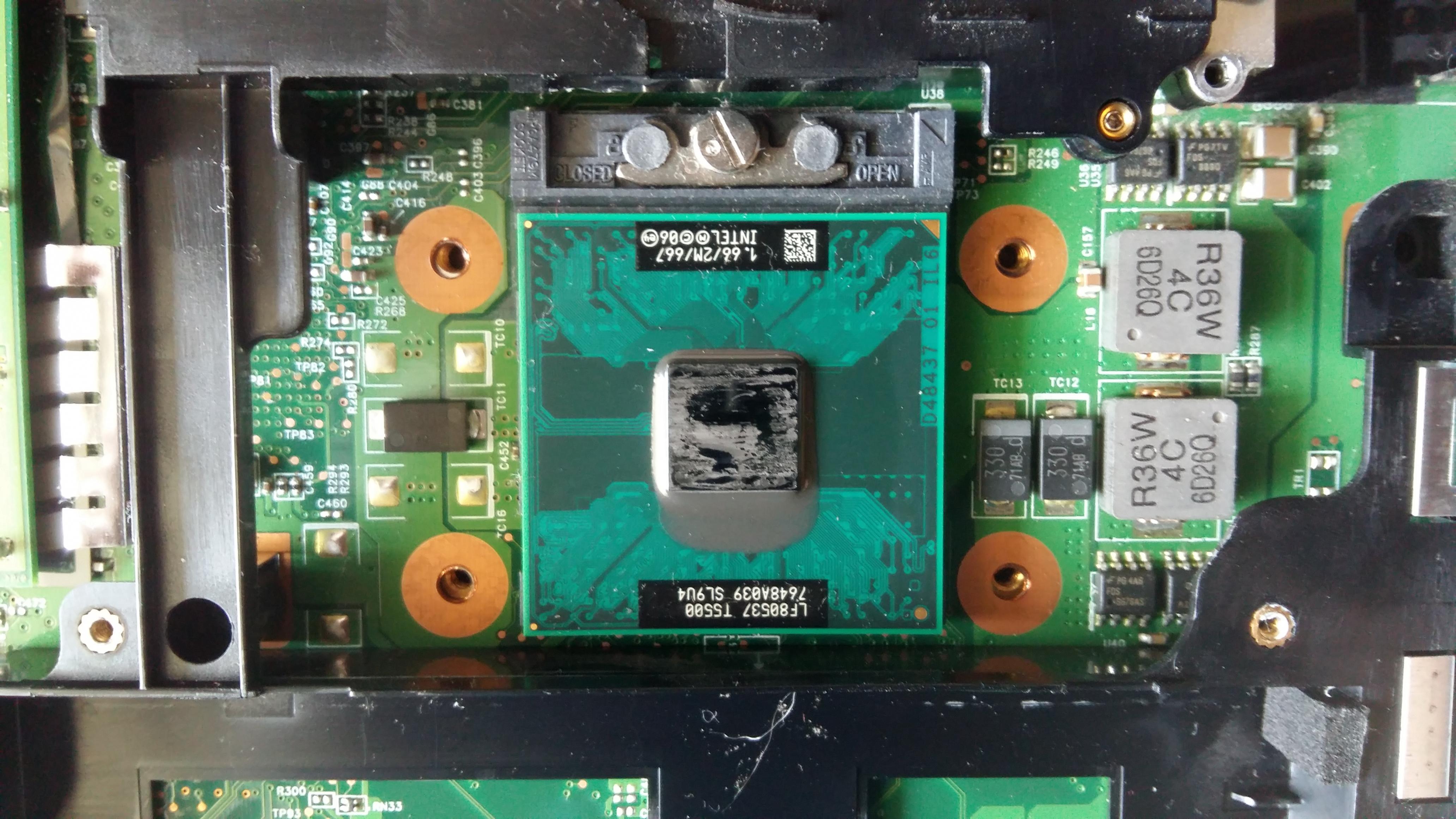

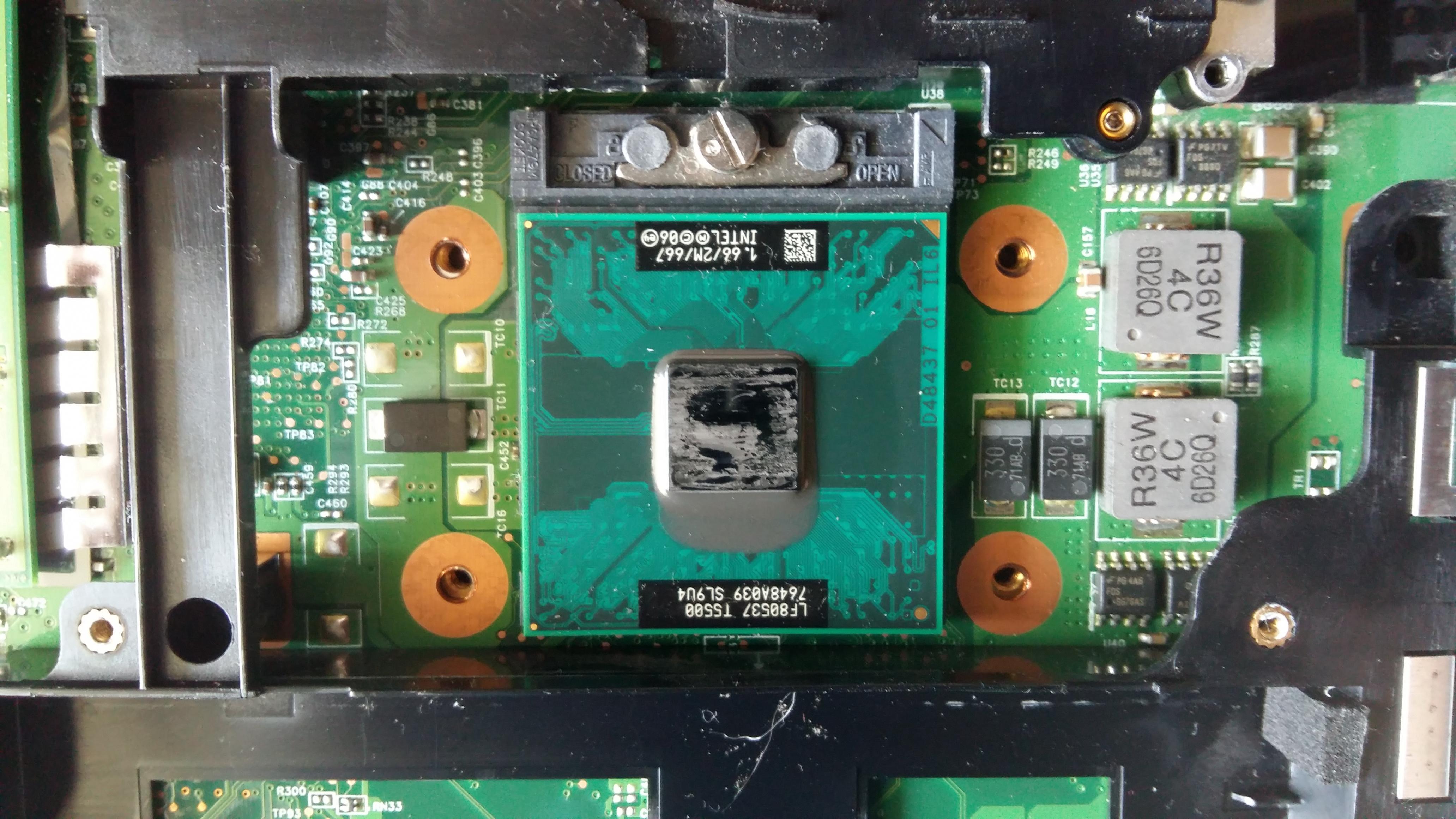

Habe gerade herausgefunden, dass der ein Sockel M hat.. Das bedeutet, dass die CPU Pins hat.
Was würdet Ihr mir raten um die Pins nicht zu verbiegen oder zu beschädigen?
chris12 schrieb:
die cpu verbaut lassen.
darunter gibts nichts zu reinigen.
Okay, und was würdet Ihr empfehlen
Nagellackentferner oder Desinfektionsmittel o.Ä.?
Ich frage euch, weil ich sowas noch nie gemacht habe...
Ich hab mit Nagellackentferner gute Erfahrungen gemacht. Ansonsten kannst du auch etwas mit Isopropylalkohol verwenden.
Bei Nackellackentferner kann es Probleme geben. Denn da sind öfter mal noch andere Substanzen enthalten als die reinen Lösungsmittel.
Besser reinen Isopropylalkohol oder Bremsenreiniger verwenden.
Hallo Leute!
Ich war heute morgen so gegen ca. 11:00 Uhr in der Stadt und habe mir alles nötige Besorgt :D.
Also WLP & Feuerzeugbenzin. Beim Feuerzeugbenzin, hat mich die Kassiererin blöd angeguckt :freak:, vielleicht lag es daran, dass ich Minderjährig bin:lol:. Der Nette Verkäufer bei Cyberport hat mich auch schief angeguckt. :evillol: (Er hat mich gefragt, was ich vor habe mit der WLP und ich habe halt gesagt, dass ich sie am Notebook erneuere.)
Nur das Auseinanderbauen hat sich als Kompliziert gestaltet.
Ich musste um nur den Lüfter rauszubekommen, den ganzen Laptop auseinanderbauen, und das Wort, Wörtlich.. Erst Tastatur ''rausklipsen und rausschieben, dann den verdammten Bildschirm entfernen.
Den
Heatsink konnte ich ohne Probleme entfernen. ​

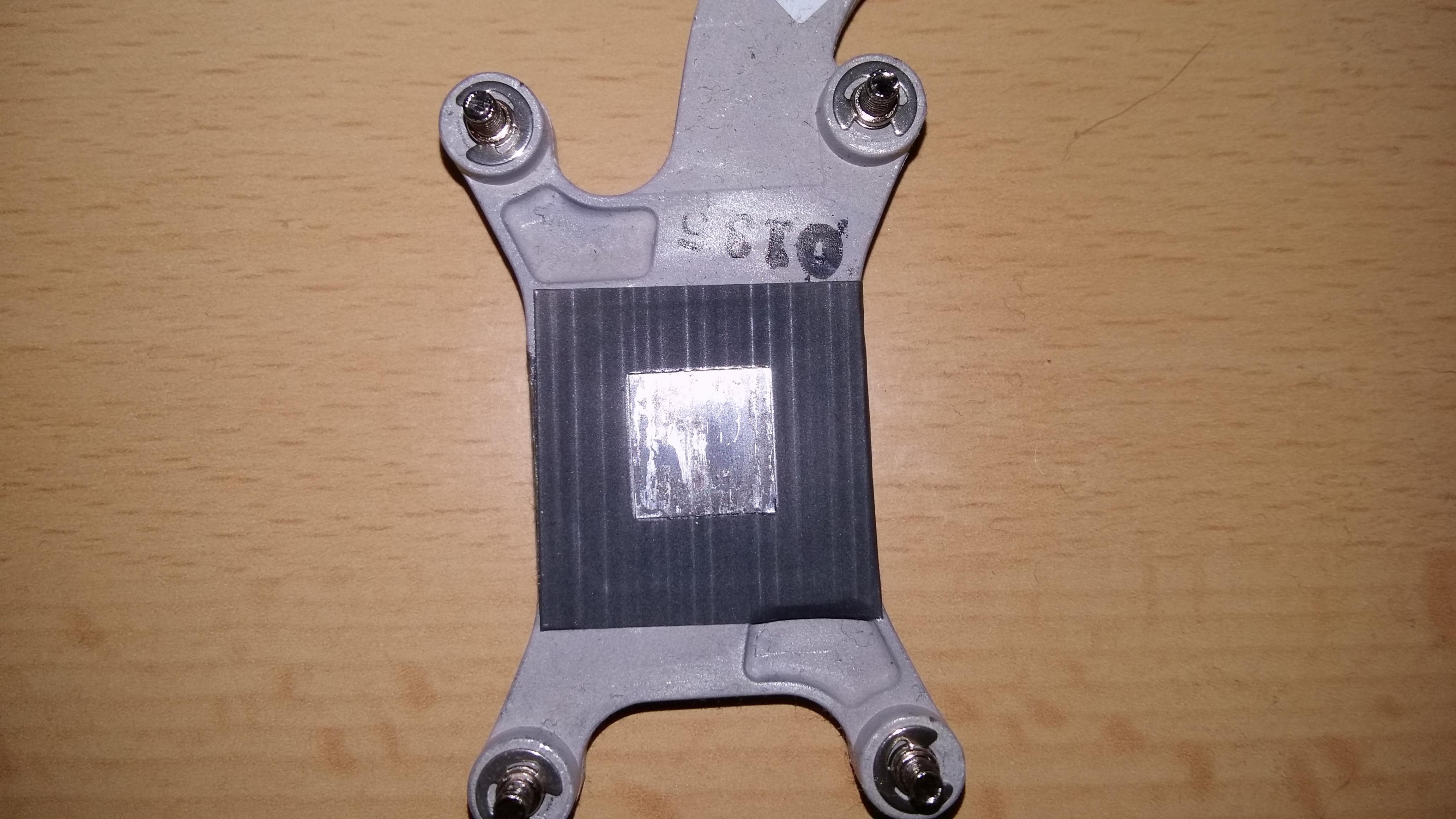

Am Lüfter ''Eingang'' war ein 2 cm dicker, Staubfilz..
Jetzt läuft er mit 10 Grad unterschied im Leerlauf..
Also ich habe gestern Abend nochmal die Temperatur gemessen (War Max. 66 Grad, jetzt Max. 57 Grad)
Jetzt schwankt sie aber zwischen 35 und 40 Grad.
Jetzt läuft er endlich schön Ruhig.. :freaky:..
Das war auch ein Voller Erfolg für meinen ersten ''Großen'' Eingriff in die Technik.
Das gleiche werde ich am Ende des Jahres an meinem Toshiba Satellite L50D-C-115 machen, da ich Ihn ungerne öffnen
möchte während der Garantiezeit.
Was mich gewundert hat, war dass, fast keine WLP auf der CPU war. Aber dafür auf dem Heatsink etwas schwarzes. Naja, Ihr könnt es auf den Bildern begutachten.. ^^. Ich kann es irgendwie nicht glauben, dass es eine WLP ist. Da sie so gut wie gar nicht auf dem Chip, der CPU war.

Bei WLP ist ja nicht die Menge entscheidend - sie dient nur dazu, Unebenheiten zwischen Kühler und CPU/GPU auszugleichen und somit den optimalen Wärmeaustausch zu gewährleisten. Also ich hoffe, du hast nicht die halbe Tube dort reingedrückt ;)
Aber das mit dem kompletten auseinanderbauen ist mir bestens bekannt. Hab das mal an einem Acer Notebook machen müssen - es war der pure Zorn und ohne Youtube Videos nebenher hätte ich es wohl nie hinbekommen. Aber als ich nach Stunden endlich damit fertig war, lief das Teil dafür wieder absolut problemlos.
Lustig nur, dass ca. 2 Jahre zuvor ein Bekannter den Laptop auch mal auseinandergebaut und die WLP erneuert hatte. Ich frag mich nur, was der genau damit angestellt hatte, denn die Performance danach war noch immer schlecht und wir wussten danach nie, wo der Fehler lag. Da macht man's mal selber und es funktioniert ^^
Jedenfalls: congratz zur gelungenen Operation. Wenn man ein Notebook komplett auseinandernehmen und wieder zusammenbauen kann, dann sind normale, aktuelle Rechner ein Kinderspiel.
Brauchst dir keine sorgen machen, habe nur einen kleinen Klecks auf die CPU gemacht.. ^^
Was mich halt auch noch wundert, dass die alte WLP nicht ''ausgetrocknet'' ist. Naja, wenn es überhaupt WLP war..

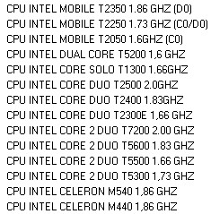

Ich werde auch nach RAM schauen, aber es würde mich interessieren wie viel RAM das Ding unterstützt.
Es ist ja ein 64 bit Prozessor, hat aber 32 bit Windows installiert, das wird sich vielleicht ändern, wenn ich eine SSD einbaue.
Habe außerdem noch eine Liste gefunden, aus dem Fujitsu Forum, welche CPU's das Ding unterstützt.
Ich würde dann evtl. ein Intel Core 2 Duo T7200 mit 2,00 GHz einbauen. Ich frage mich halt, ob die Kühlung dann von Ihm noch ausreicht.
Kommt auf das Bios des Gerätes an, was unterstützt wird.
Ich habe hier auch noch Lapi mit T7200 und 4gb Ram mit Win8.1 32bit am Laufen. (Asus R1f Bj2006).
In deinem Amilo müßte selber Chipsatz Intel 945gm drin sein...
