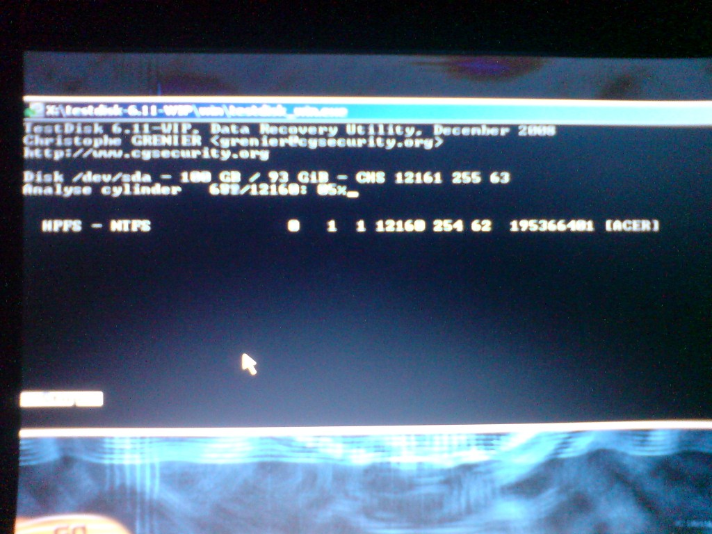

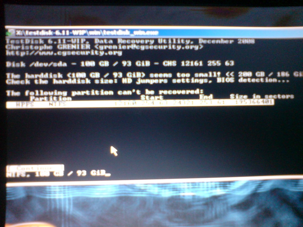

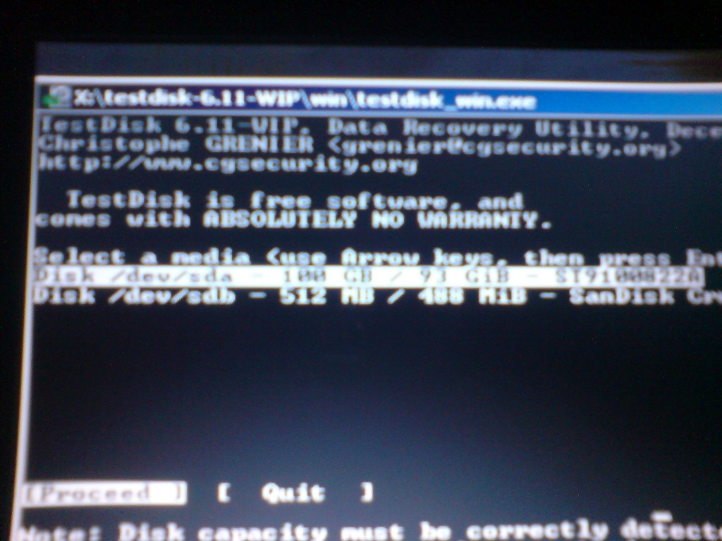

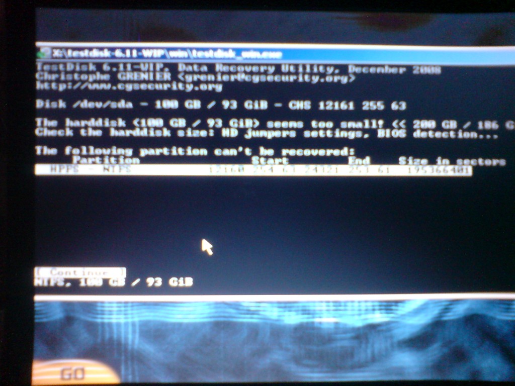

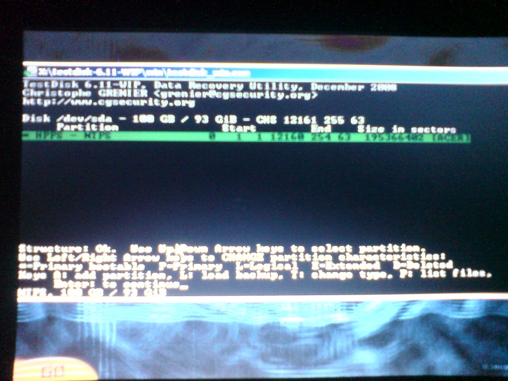

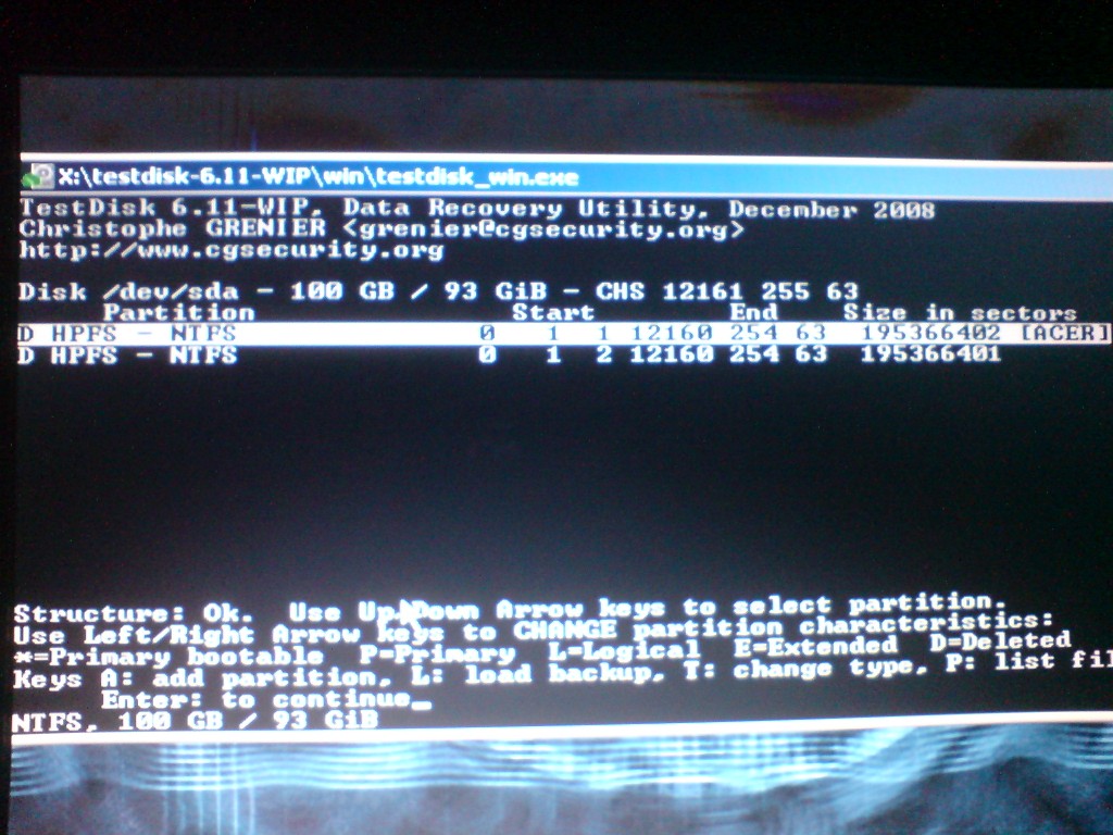

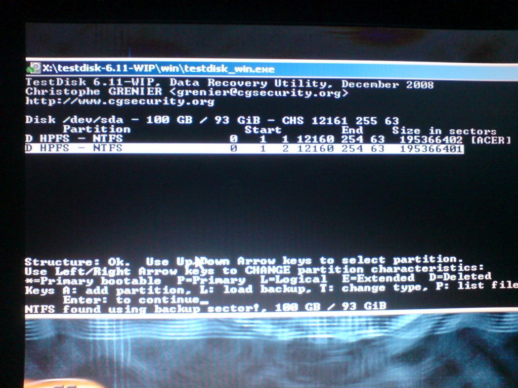

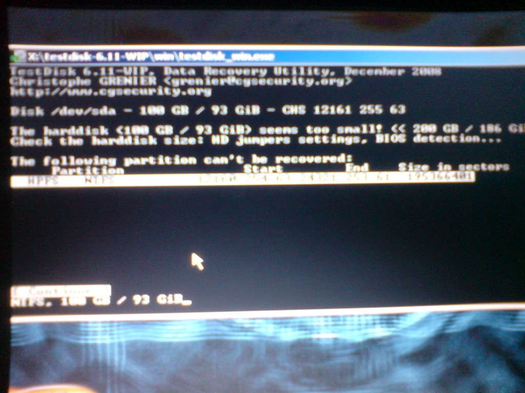

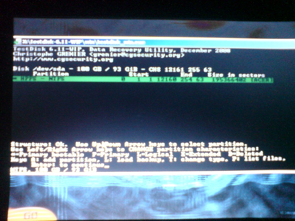

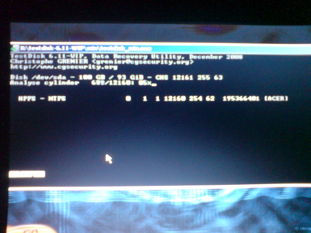

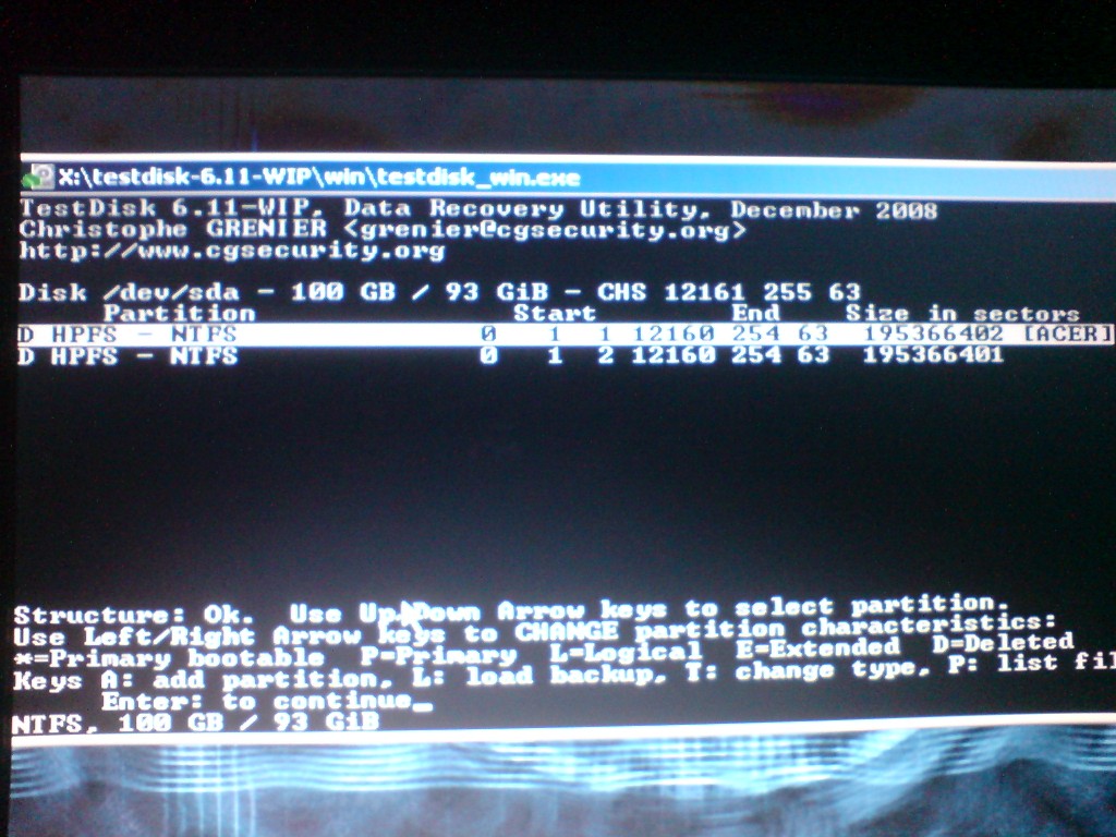

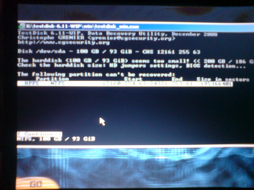

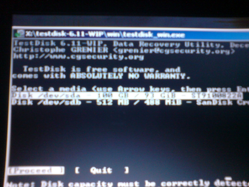

Im Anhang befindet sich jetzt das benötigte Material. Die Log-Datei hat ziemlich viele Fehlermeldungen. Liegt vielleicht daran, dass ich das ganze mittels BartPE und Kommandozeile gestartet habe und da diverse Windowsfunktionen nicht zur Verfügung stehen.
Hoffe die Qualität der Fotos reicht. Die Tiefensuche bringt außerdem eine zweite Partition hervor (wahrscheinlich die, die erstellt werden sollte mit so ca. 20 GB) und unten einer Auswahl für "NTFS backup found using backup sector!" (ist alles am letzten Bild zu sehen).

Problem gelöst :D
Obwohl ich gewusst hab, dass die Daten weg sein könnten hab ich mal chkdsk versucht (unter anderem auch deshalb weil die Daten ja so aussehen als würde sogar Windows sie erkennen, jedoch nur die Partitionsgröße falsch ist).
Chkdsk hat ein paar falsche Bytes gelöscht und daraufhin lief wieder alles normal.
Vielen Dank trotzdem ;)
