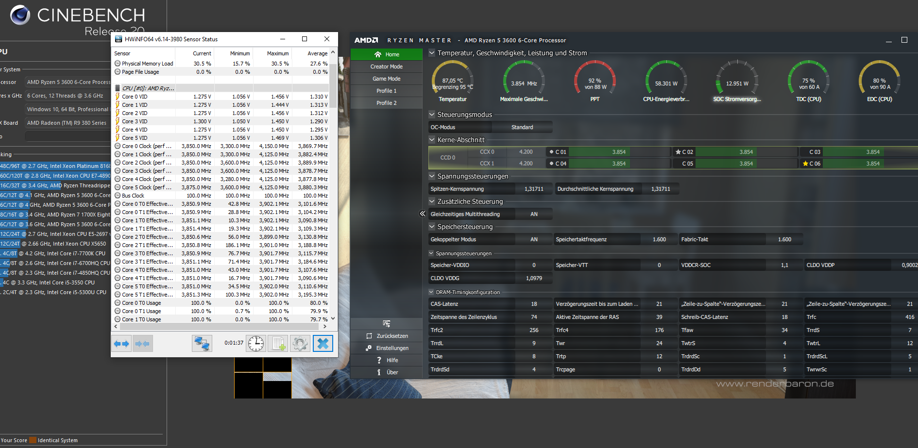

Wie auf dem Screenshot zu sehen, sind die Temperaturen viel zu Hoch und das PPT ist zusätzlich auch im roten Bereich. Wobei ich vom PPT keine Ahnung habe ob das normal ist. Beim EDC habe ich gelesen, dass soll normal sein. Wenn ich meine Handfläche über den CPU- Kühler halte dann kommt mir kühle Luft entgegen(Die sollte eigentlich warm sein?!?). Der Kühler ist mehrfach ein und ausgebaut worden + die WLP erneuert. Windows ist auf dem aktuellsten Stand sowie alle Treiber und das Bios ist die neuste Version. Das diese CPU 80+ erreicht mit einem Boxkühler ist kein Geheimnis mehr aber 91,5 hatte ich in der Spitze in Cinebench. Im Bios ist alles auf Standarteinstellungen. Einstellungen des Arbeitsspeichers mit XMP oder manuell haben keine Verbesserung gezeigt.
Ryzen Master deinstallieren und nochmal mit einem vernünftigen Programm gucken.

Die Temps sind normal mit dem kleinsten aller AMD-Ryzen (Boxed)Kühler...
Für mehr Leistung kauf dir den von der Preis-Leistung vernünftigsten Kühler, den Arctic Freezer 34 für 21 Taler.

Ja, das ist ja auch ganz logisch. Die Werkseinstellung/AMD Vorgabe für den 3600er Prozesser ist eben 88 Watt.
Wenn du also schwere Rechenlast wie z.B. CineBench15/20 auf alle Kerne legst, wird diese Grenze erreicht und der Porzessor drosselt.
Über die PBO-Einstellung am Mainboard/BIOS kannst du diese Grenze anheben und so ein wenig mehr Leistung erreichen, bei nem guten Stück mehr "Energieverbrauch".

PPT ist das Powertarget.
Wenn du cinebench laufen lässt gerätst du da zwangsläufig über 90%.
alle Kerne mit maximal möglicher Leistung und so.

Der Panzer ist jetzt im Einsatz und die Temperatur liegt bei max 66,5. Trotzdem schon extrem Grenzwertig der Boxkühler. Vielleicht sollte AMD einen anderen Boxkühler mitliefern.
