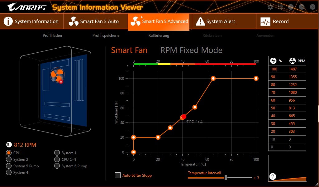

Hab jetzt mal das App-Center und die Smart-Fan App geladen. Das Ding hat mit jetzt das Lüftersystem kalibriert mit folgender Kurve.
Bin nicht sicher wie es vorher war. Aber nun sollten die CPU Lüfter kurz vor 60 Grad Vollgas geben, was vorher nicht der Fall war, da sie auf 100% hörbar sind was sie vorher nicht waren.

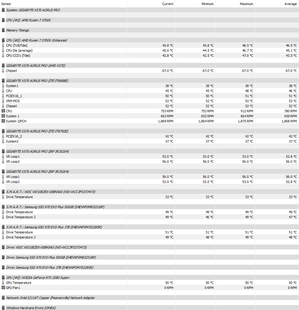

Schmeiss mal HWMonitor runter und installiert HWINFO.
Dann mal im IDLE und unter Game Last mitlaufen lassen und hier posten.
CPU, GPU, Mainboard, Chipsatz und Laufwerkstemperaturen sind interessant,
wie auch die Lüfterdrehzahlen.
Wenn wir das haben, können wir richtige Tips geben.

Erstes Bild ist AC-Odyssey

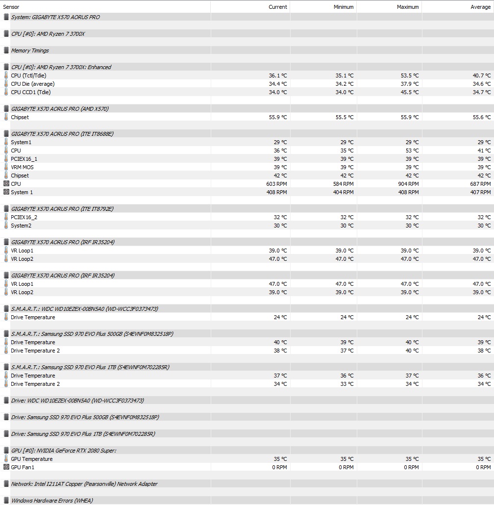

und zweites Bild wäre IDLE ca. 5 Min. nachdem ich das Spiel beendet habe

Hier wäre nochmal ein IDLE kurz nach dem Einschalten des Rechners nachdem er ein paar Stunden ausgeschaltet war.
