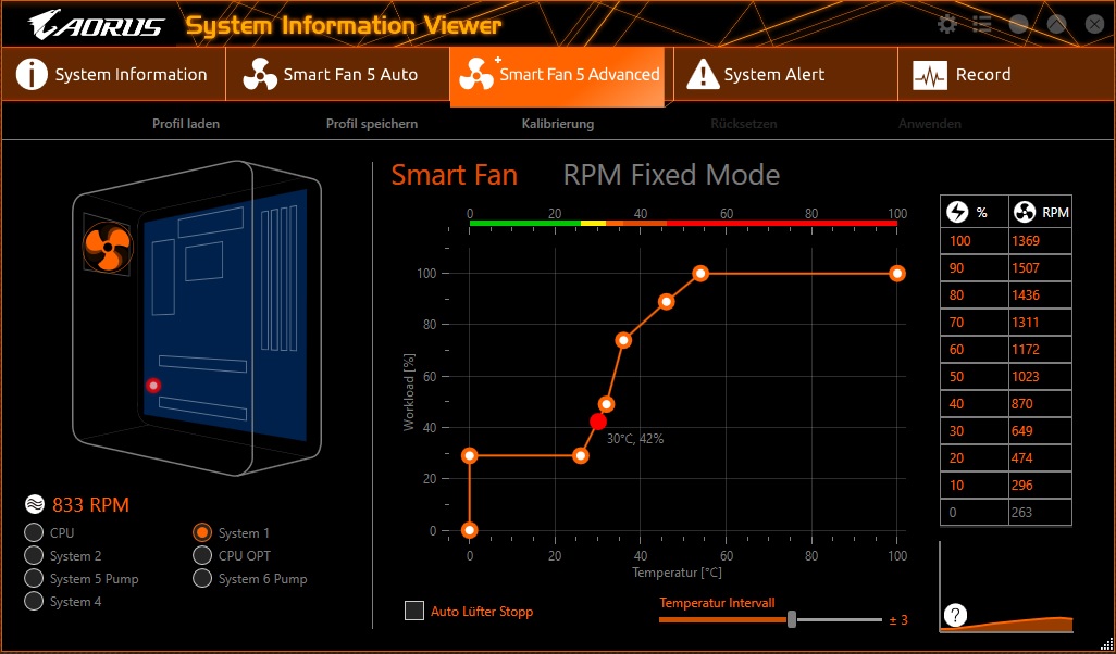

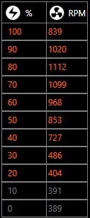

modena.ch schrieb:Rechts siehst du ja die Drehzzalen und Prozent.
Ja nur das passt irgendwie vorne und hinten nicht zusammen.
Jetzt zeigt er mir bei 100% 908 RPM und bei 90% 1056 RPM an XD
Das macht irgendwie keinen Sinn XD
würdest du die CPU Lüfterkurve genauso oder ähnlich einstellen?
Hab mit den Einstellungen grade mal den AC-Odyssey Benchmarktest gemacht.
CPU: 50-65 Grad
System: Konstante 35 Grad
GPU: Max 63 Grad

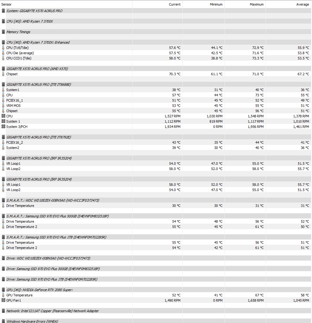

Hagen_67 schrieb:Korrigiert mich gern, aber dieTemps sind unter Last doch jetzt absolut in Ordnung unter LuKü.
Ja glaube das hat jetzt schon einiges geholfen.
CPU geht nicht mehr über 70 Grad raus
System liegt zwischen 35 und 37 Grad
GPU geht auch nicht über 65 Grad

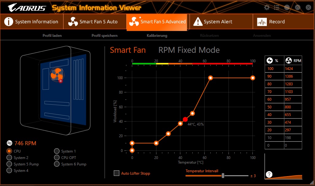

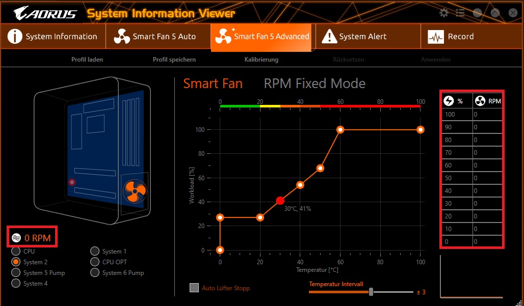

So die 2 Arctic Lüfter sind da und eingebaut
Bräuchte jetzt nurnochmal Hilfe. Da Haut was nicht so ganz hin.
Also Kurz zur Info nochmal.
Habe den Stocklüfter der hinten nach vorne gebaut und an den Hub angeschlossen. Der Hub hängt jetzt an SYS_FAN2. Im BIOS steht SYS_FAN2 auf AUTO
An der CPU ist nichts geändert.
Die beiden neuen sind zusammengesteckt und an SYS_FAN1 angeschlossen. Im BIOS habe ich SYS_FAN1 auf PWM umgestellt.
Weder im BIOS noch in der SmartFan Software wird mir unter SYS_FAN2 eine Aktivität angezeigt. Kann also auch keine Lüfterkurve für die Frontlüfter einstellen.
CPU:
SYS_FAN1 (also die 2 neuen im Heck):
SYS_FAN2 (also die 3 Stocklüfter am HUB):
Wie zu sehen ist, werden die Lüfter am HUB irgendwie nicht erkannt. Die Fronlüfter drehen aber und lassen sich auf steuern. Also wenn ich die Kurve mal Testweise auf 100% stelle drehen die Lüfter Vollgas. Nur die Anzeige geht irgendwie nicht.
Also die Regelung scheint zu funktionieren. Grade mal bisschen Last drauf gegeben. Man merkt schon deutlich wie er vorne mehr Luft einzieht als im IDLE. Ich frage mich nur warum nichts angezeigt wird. Im Bios wird unter SYS_FAN2 eben falls nichts angezeigt.
Vorher waren ja nur 2 am HUB und an SYS_FAN1 angeschlossen. Da ging alles.
Danke

Versuch mal den Sysfan 2 mit DC übers Bios anzusteuern.
Ansonsten nimm Sysfan 5 direkt darunter oder
CPU_Opt etwas weiter oben.
Hast mal ein Bios Update versucht? Der Bug dass sich mit 100% die Lüfter langsamer drehen als bei 90% sieht man auch bei den Arctics. Normal ist das nicht....
Sonst hat vielleicht der SysFan 1 nen Dachschaden.
