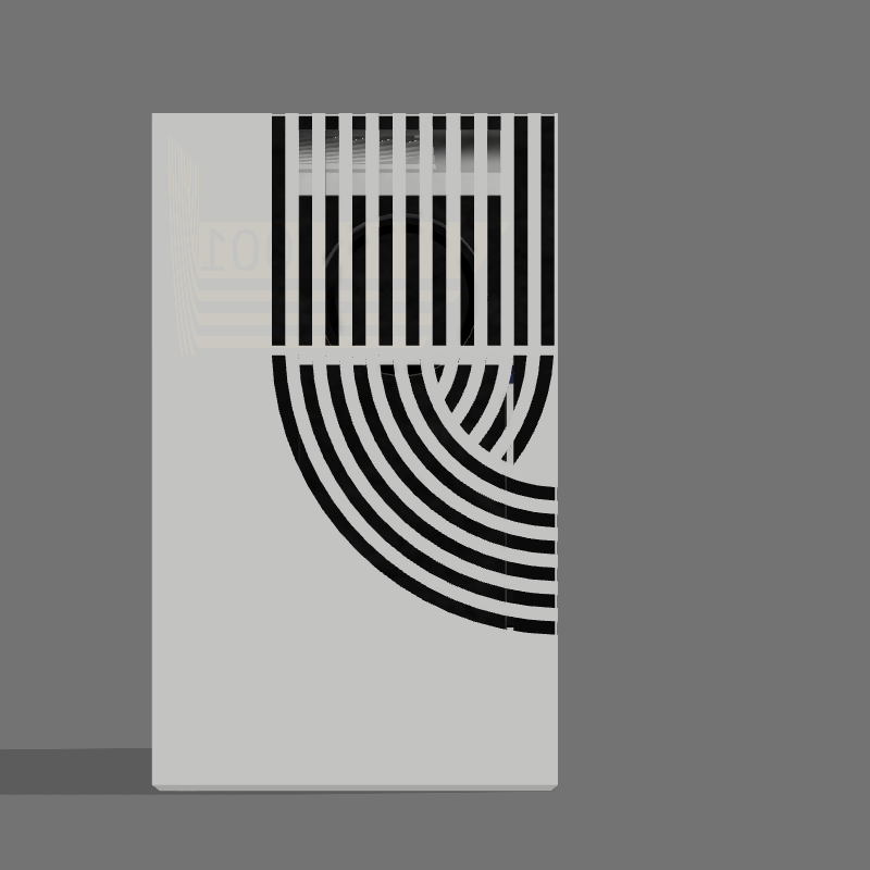

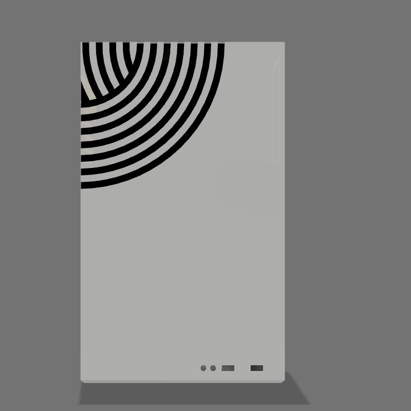

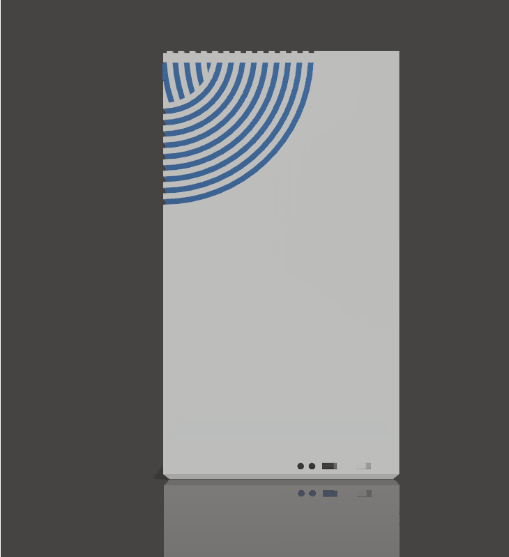

Hallo Leute,
Schon seit geraumer Zeit hege ich den Wunsch ein eigenes Gehäuse zu entwerfen,
da ich aber weder Zeit noch passendes Werkzeug oder gar wirkliches Talent habe damit in dem Maße umzugehen um meinen eigenen Ansprüchen gerecht zu werden, ist dies die letzten Jahre nicht wirklich umzusetzen gewesen.
Anfang Dezember letzten Jahres habe ich mir aus einer Laune heraus einen 3D Drucker gekauft und mich langsam in die Materie eingearbeitet. Langsam glaube ich, habe ich den Dreh heraus.
Nach anfänglich kleinen Projekten habe ich mich endlich mal daran gewagt ein Gehäuse zu entwerfen und mir dieses dann einfach auszudrucken.
Wie unschwer zu erkennen ist war die XBOX Series X natürlich auch eine Inspiration.
Ziel war es, das ganze möglichst unkompliziert zu gestalten und auf größtenteils handelsübliche Hardware zu beschränken und dennoch wenig bis keine Einschränkungen zu haben.

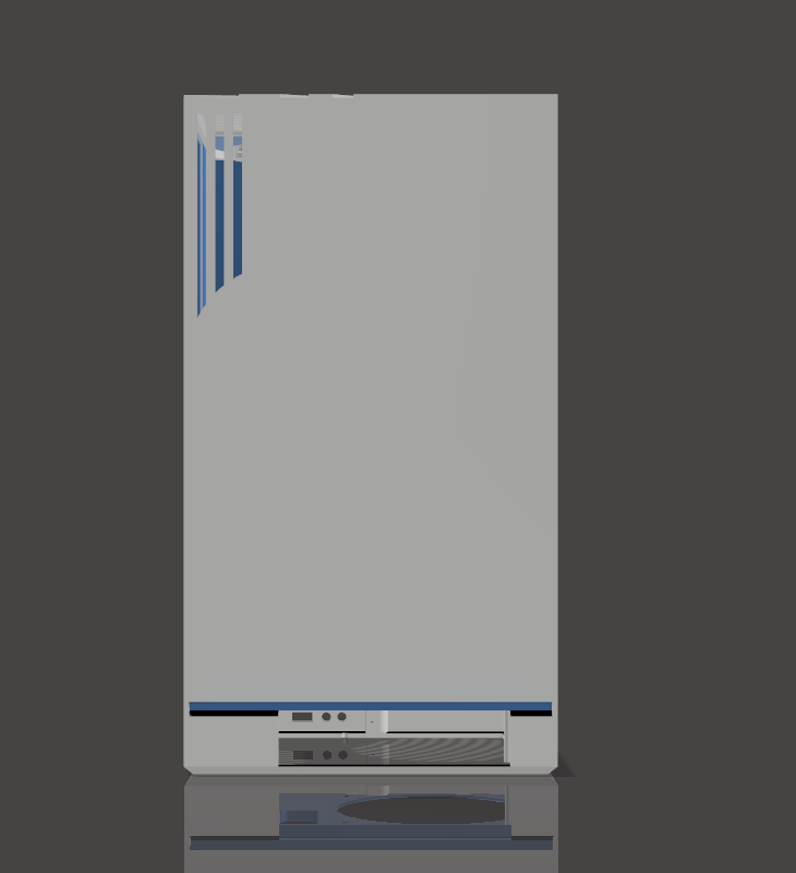

Jetzt erstmal ein paar Bilder vom Projekt.
Habe es leider noch nicht Drucken können, mit Prototypen hab ich aber bei den wichtigsten teilen ein Fitting machen können.
Veraltet
Detailansicht

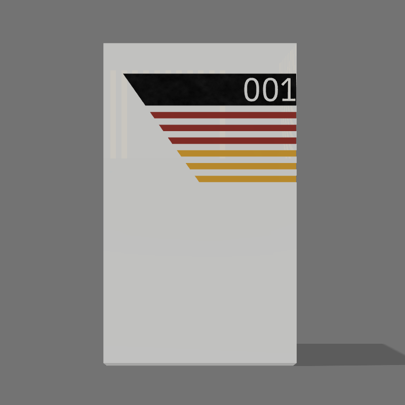

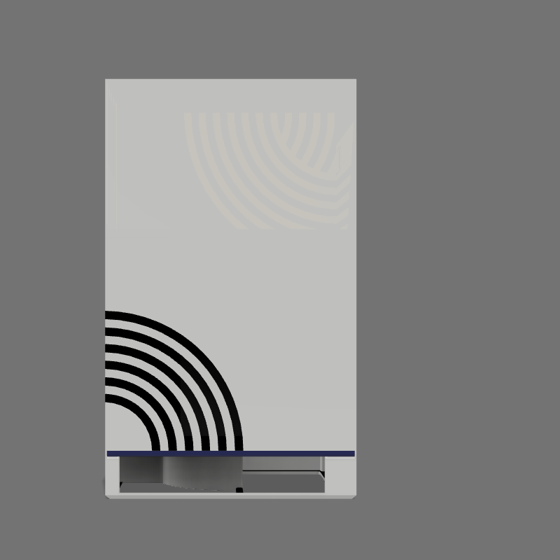

Front
Links
Rechts
Rückseite
Oberseite
Veraltet
Front
Links
Rechts
Rückseite
Oberseite

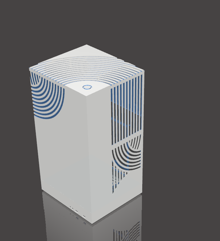

Das Gehäuse hat die Maße
16 Liter
355,00mm Hoch
212,00 mm Breit
212,00 mm Tief
Verbaut werden können
2x 140mm Lüfter
ITX Mainboard
ein SFX Netzteil mit den Maximalmaßen 64mm Hoch, 140mm Tief, 130mm Breit
eine Dualslot GPU mit den Maximalmaßen 42mm Hoch, 170mm Breit 310mm Lang
Der CPU Kühler sollte nicht höher als 110mm sein, dies scheint die einzige wirkliche beeinträchtigung zu sein.

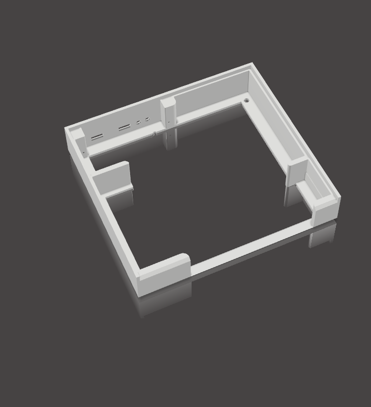

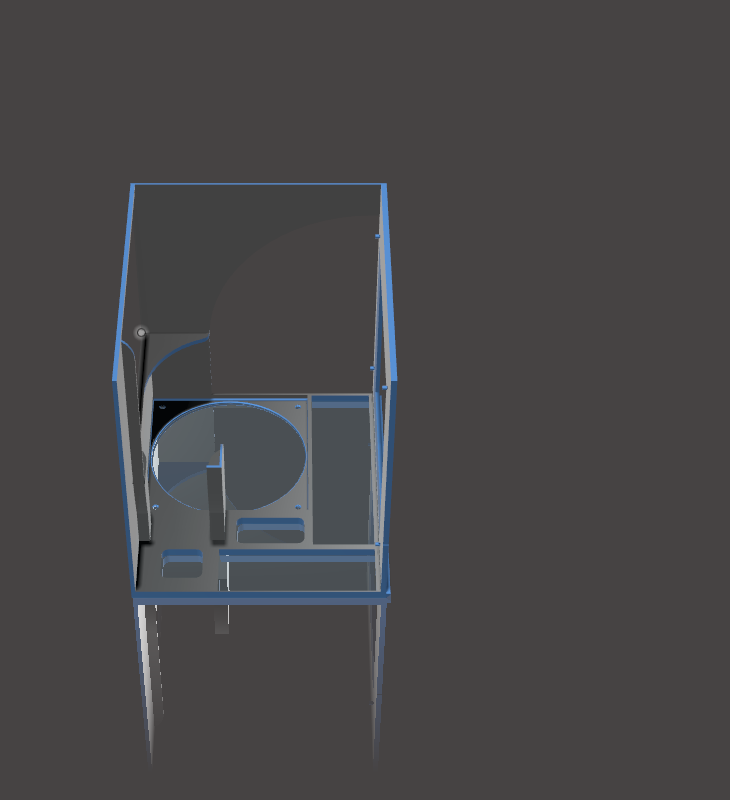

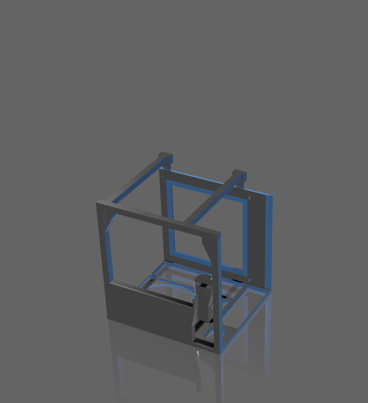

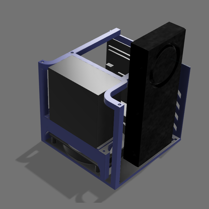

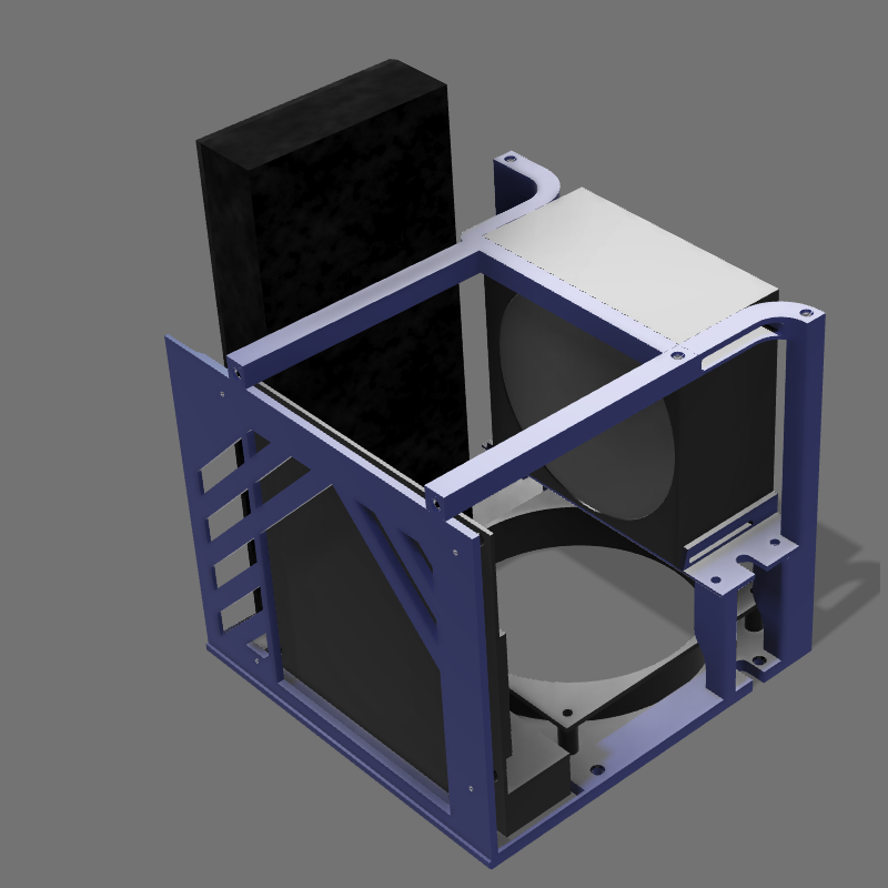

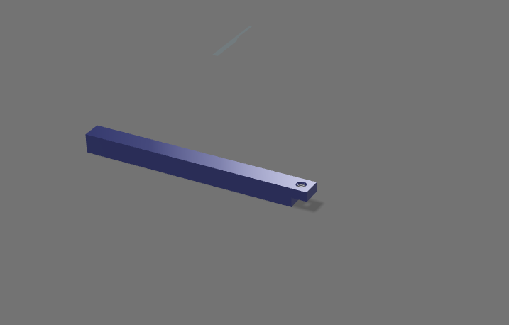

Montiert wird das gante auf dem Mountingframe welcher die anschlüsse nach unten leitet.
Verbaut wird alles auf dem Komponententräger
Dieser besteht aus 4 Einzelteilen
Der grundrahmen
der Netzteilhalter
die Querträger

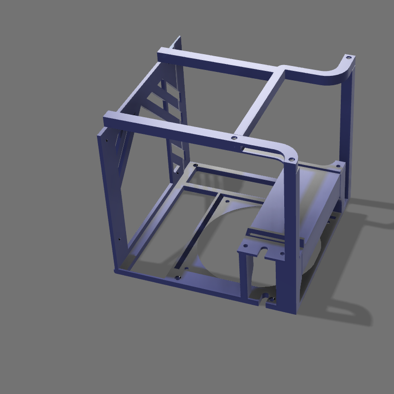

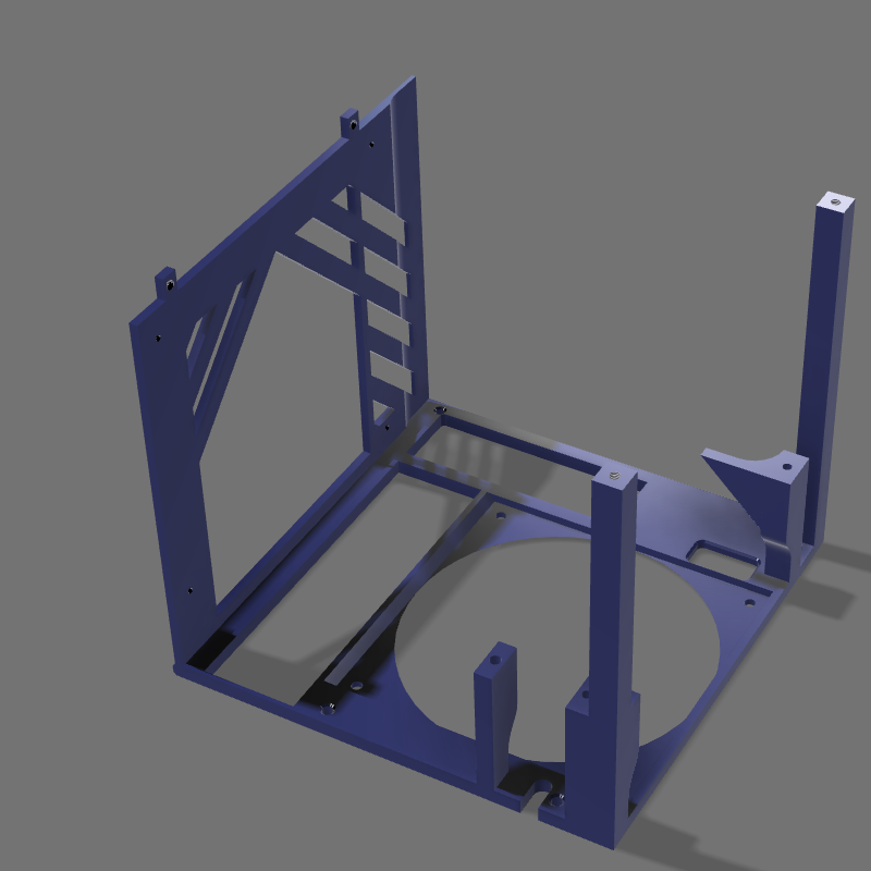

Veraltet

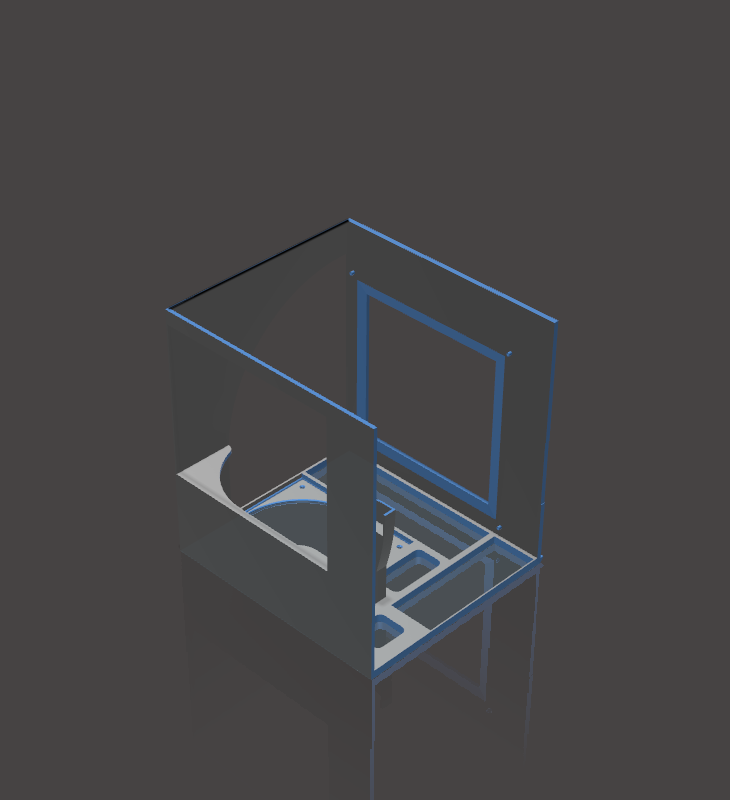

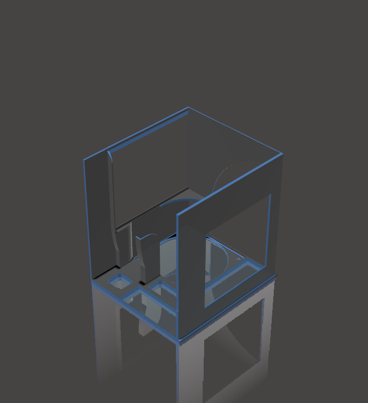

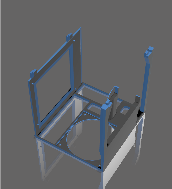

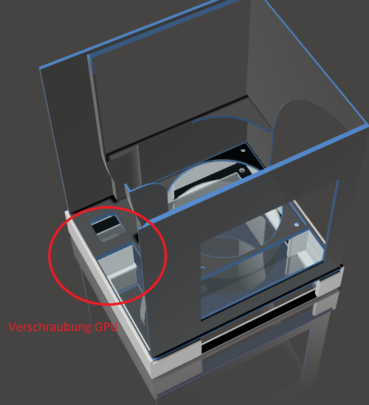

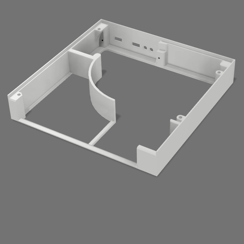

Bodengruppe
Veraltet

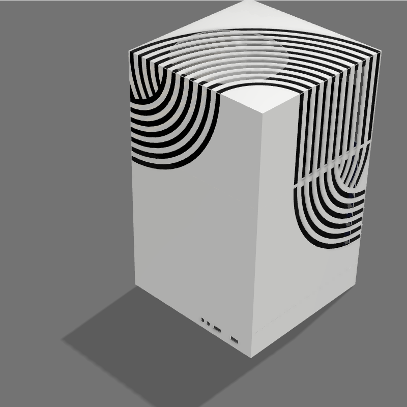

Das Gehäuse besteht zur zeit aus fünf teilen die ineinandergreifen um Stabilität zu gewährleisten.
Man sollte es aus PETG oder ABS Drucken, bei PLA weiß ich nicht ob die Temperaturen so gut für das Gehäuse sind.
Es ist mit einem Ender 3 druckbar, kein Bauteil überschreitet die höhe von 175mm. die anderen Maße kennt Ihr ja schon.
Zu der Druckdauer kann ich nicht viel sagen, mit meinem Ender 3 und einer Hochrechnung für den ersten Prototypen mit 30% Infill und 0,3er Layer höhe bin ich auf etwa 100 Stunden gelandet.

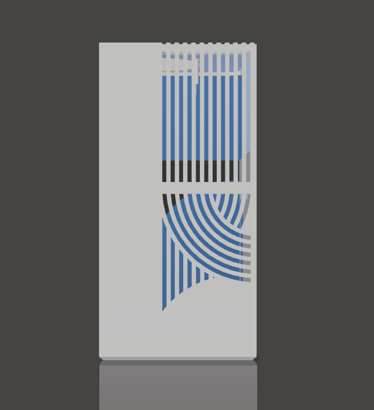

Sieht ja erst einmal nicht schlecht aus. Danke für das Teilen deiner Idee :daumen:
Ich würde nur die Front überarbeiten und den Front-USB und die übrigen Anschlüsse nach oben verlegen. Wenn der auf dem Boden steht kommst du sonst kaum an die Anschlüsse dran oder der Hochflorteppich wird beim Einschieben des Sticks in die Buchse gedrückt.
Persönlich würde ich auch die Linke Seite als Front nehmen, sieht besser aus :heilig:

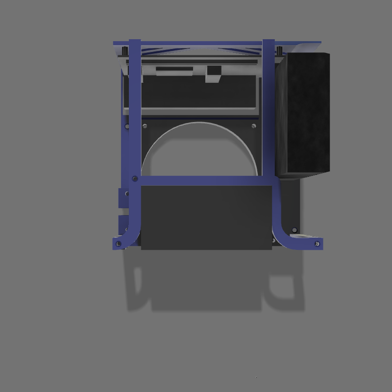

Sieht klasse jedoch hätte ich bedenken was Stabilität angeht. Deine großen Bögen sind nicht wirklich geeignet. Damit dass über die Länge sich nicht verbiegt braucht es ordentlich Material. Irgendwas größer 10 mm Tiefe sollten es sein. Genaueres sagt dir die Simulation. Die Bauteile generell bauchen ordentlich Material.
Material braucht es PETG. PLA verbiegt sich spätestens bei 50 °C. Für so ein Projekt eigenen sich wunderbar 0.8 mm Nozzle mit 0.4 mm Layerheight. Anschließend primen und Lackieren. Dann werden daraus unter 50 Stunden.
Reaktionen: tgsn4k3
Coole Idee! Ich würde vermutlich nur den Kern drucken und drum herum dünne Metallplatten passend lasern lassen. Diese dann einfach mit Magneten befestigen. So hat man außen nicht die typische 3D Drucker Optik und kommt schnell an die Teile dran.
Reaktionen: tgsn4k3

Die Vorabdrucke ohne die bögen waren schon recht wabbelig, deshalb hab ich da nach und nach noch Hand angelegt, dies ist jetzt grad so der zwischenstand vom dem was ich nächste Woche mal in den Drucker schicken wollte. Bist du aber sicher, dass das von der Stabilität nicht hält?
Das Netzteil hängt nicht an einer wand sondern steht auf streben, das Mainboard hängt an einer wand und die Grafikkarte stützt dieses vertikal durch den Slot und die Verschraubung in der bodengruppe.

Wie willst du eigentlich die verschiedenen auf den Renderscreenshots zu sehenden Farben in den Lufteinlässen realisieren? Filamentwechsel auf einem Mehrkopfdrucker für die inneren Schichten oder nachträgliche Lackierung?
Reaktionen: tgsn4k3
Sieht schon versdammt schick aus!
Warum muss ich an die Steine aus das 5. Element denken wenn ich dein Case so angucke?^^
Reaktionen: tgsn4k3
Ja, das mit dem fünften element ist mir auch später aufgefallen. Das war aber nicht geplant.
@spaboleo
Wenn dann wohl Lackierung. Oder Inlays zum rein drücken. 😅 Da bin ich mir noch nicht ganz sicher. Frage ist ja auch wie gut ich die Supports raus bekomme. Das wird wohl erst ein Probedruck des ganzen Gehäuses herausstellen
Reaktionen: spaboleo

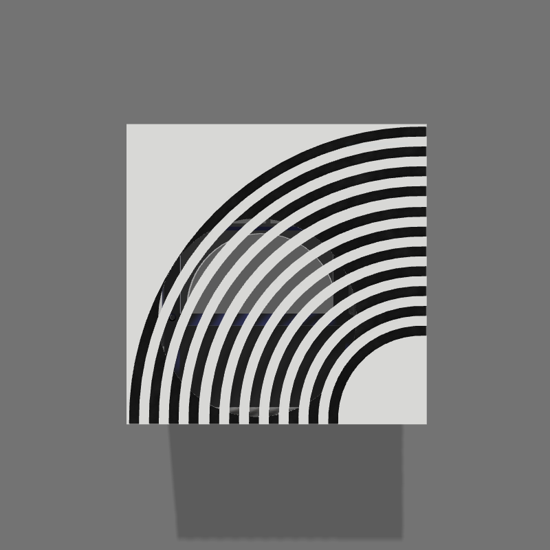

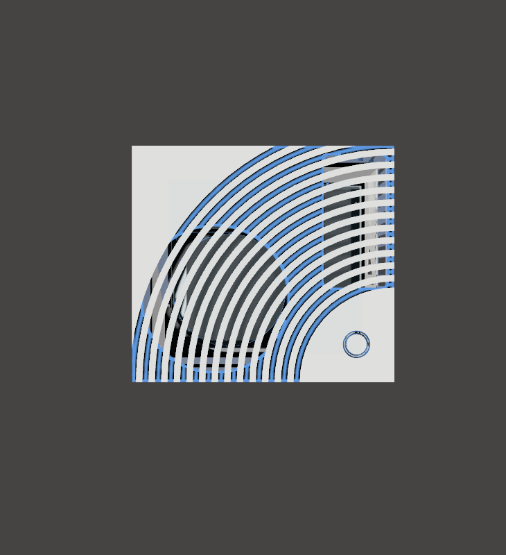

tgsn4k3 schrieb:
… wie gut ich die Supports raus bekomme.
Wenn du alle Wände einzeln und flach druckst, dann hättest du in den Lüftungsschlitzkurven eine gerade Linienführung anstelle der leichten Treppchenbildung der einzelnen Schichten und Support wäre auch nicht nötig. Ist vielleicht eine Überlegung wert 🤔
Reaktionen: poly123 und tgsn4k3

Je nach Material lassen sich auch Filmscharniere drucken und die Seitenwände dann falten und zusammenkleben, siehe: https://www.thingiverse.com/thing:75093
Aber dafür reicht die Druckbettgröße vermutlich nicht.
Alternativ könnte man auch ein Nut/Feder System konstruieren, welches es erlaubt die Panels im 90° Winkel zueinander zu verhaken.
Oder du änderst das Design noch leicht, so dass man einzelne Seitenpanels hat und einen 3D gedruckten Rahmen mit Profilen an den Ecken, wo man die Panels einschiebt oder einhakt. Den stabilen Rahmen kannst du ja mit viel Support auf die volle Höhe drucken und die Bruchstellen des Supports dann durch Schleifen nachbearbeiten. Die Stellen liegen dann ja innen und sieht man nicht, da sie von den Panels verdeckt werden.
Das gibt dem Ganzen auch zusätzliche Stabilität.
Reaktionen: tgsn4k3
Denke die Idee einzelne Panels für die Seiten zu drucken sollte ich weiterverfolgen um die Qualität zu erhöhen. das Problem mit den Luft/Lichtschlitzen geh ich noch an, ggf. kann man das kaschieren oder halt streng dem Motto "was du nicht verstecken kannst, heb hervor" gut und stilvoll ins design integrieren.
Habe gestern das Mounting / den kern gedruckt und so dabei sind mir mehrere Sachen aufgefallen die nicht so ganz gut und durchdacht sind bzw. keinen sinn erfüllen.
So hat die Wand auf der Netzteil Seite außer der Führung für das Cover auch keinen sinn und wird an den ecken wohl durch Säulen ersetzt.
Der bogen, welcher von Michael schon angesprochen wurde wird auch entfernt und ersetzt. habe da die Idee Ihn durch einen oder mehrere oberstreben zu ersetzten.
Bei der Montage ist mir zusätzlich aufgefallen, dass es natürlich sehr eng zugeht, ich es mir bzw. uns aber zusätzlich erschwere wenn wir das teil in einem teil drucken. So war meine Idee das gante teil Modular zu designen und dann später mit langen schrauben ( ggf. M6x80+ ) zu verschrauben. Dies sollte auch der Stabilität und Steifigkeit beitragen.
zusätzlich wäre es dann einfacher das ganze ding zu drucken, bei Fehlern ( hatte ich letzte Nacht auch) ist es dann auch nicht so ärgerlich gleich nen 20h+ druck in die tonne zu hauen. Es ist ja auch geplant das ein einfacher Joe 👨‍🌾 das Gehäuse easy mit seinem billodrucker drucken und montieren kann.
Werde mich wohl morgen mal dransetzen und mehrere Designs entwerfen.
solltet Ihr noch Ideen und Anmerkungen haben bitte ich euch weiterhin mir diese mitzuteilen 😀
das ganze muss auch nicht auf das Mounting beschränkt werden, bin für alles dankbar, kann bloß nicht alles gleichzeitig abarbeiten 😅

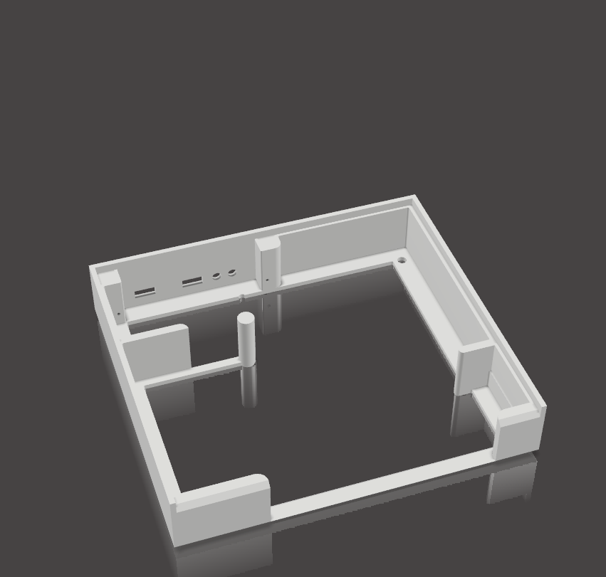

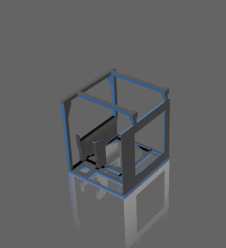

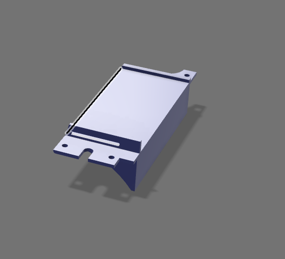

Wie im vorherigen Post schon angemerkt habe ich mich nochmal an die tragenden Teile begeben.
Bei der Bodengruppe ( wird das so genannt? ) habe ich noch eine Stütze integriert die unter dem netzteilträger steht um so das Mounting zu entlasten.
Zwar nur eine kleine Anpassung, die Wirkung sollte aber recht groß sein.
ALT
NEU

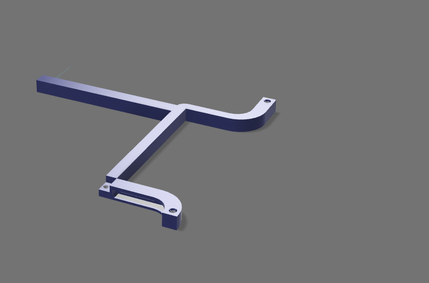

Als weiteren schritt habe ich mich dann direkt an den Mounting Frame begeben, dieser hatte wie erwähnt schwächen welche mir beim ausgedruckten Bauteil aufgefallen sind.
Zuerst einmal habe ich die allgemeine Bauhöhe verringert, es spart material und hat keinen wirklichen nutzen in dieser höhe ausgelegt zu sein.
Als weiteren schritt habe ich den bogen auf der linken Seite entfernt, dieser hat der Stabilität zum (nicht veröffentlichten) Ursprungs Entwurf zwar viel beigetragen, machte die Montage aber ungemein schwerer.
Als weiteren schritt musste auch die wand auf der Netzteil Seite weichen und wurde durch Säulen ersetzt
Diese erfüllen den zweck der Führung der Cover auch mehr als ausreichend, sparen material, sorgen für mehr Luft im Gehäuse und erleichtern die Montage durch bessere Übersicht und deutlich mehr raum zum arbeiten.
Die letzten Schritte waren ja jetzt nicht wirklich gut für die allgemeine Stabilität des Bauteils,
So habe ich jetzt wieder eine damals verworfene Idee aufgegriffen. Es wird einfach nicht so einfach möglich sein sich das teil stabil, funktional und übersichtlich in einem stück zu drucken.
so bin ich jetzt wieder zu den Querbalken zurückgekehrt, bei diesen muss einer von zweien verschraubt werden bevor man mit der Mainboard Montage starten kann.

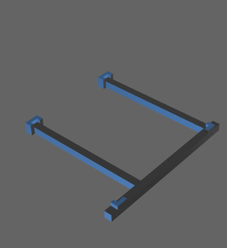

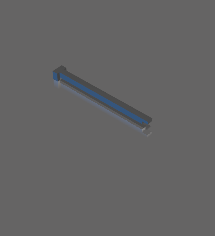

Das Munting sieht Jetzt so aus

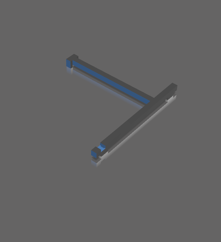

und besteht nun aus drei teilen. Einmal die haupteinheit und zwei streben, hier zu sehen
Diese greifen ineinander. Ob das ganze aufgeht ohne verschraubt zu werden, werde ich sehen wenn ich das ganze zeug mal gedruckt und bestückt habe. Zurzeit ist lediglich ein stecken geplant.
Habe diese Woche Urlaub und werde wohl noch viel dran sitzen,
als nächstes werde ich mich dran machen gute punkte zum verschrauben von bodengruppe und dem Mounting Frame zu suchen und sie in die Komponenten zu designen.
Wenn Ihr Ideen habt, nur raus damit. Diese Woche könnte man gut Progress machen.

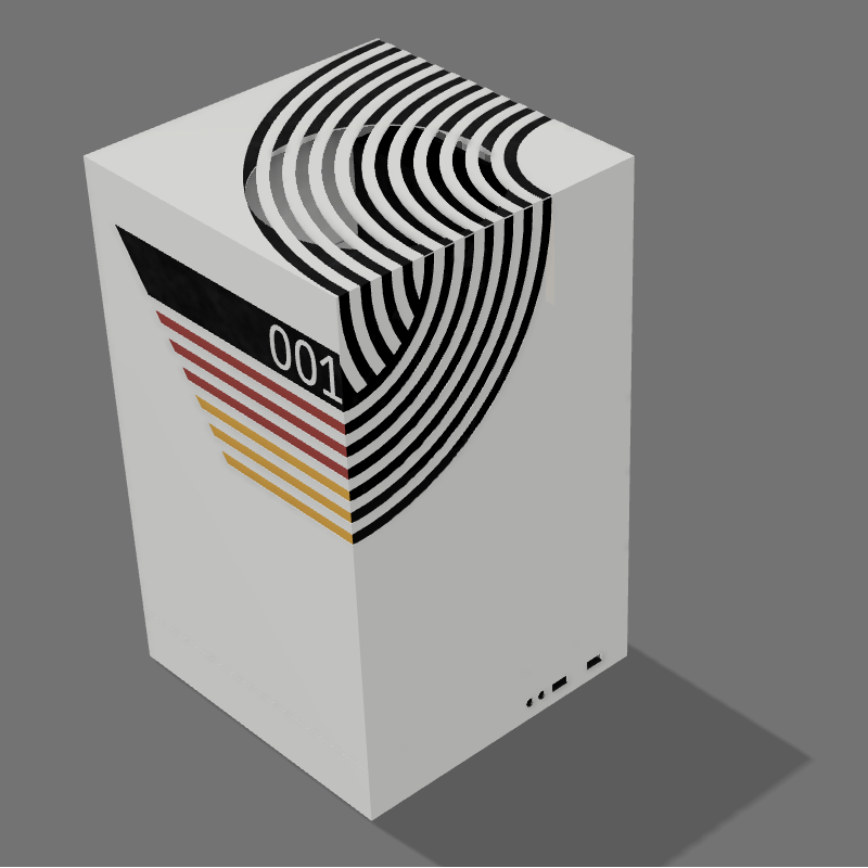

Update:
Es erwartet euch großes,
Habe das ganze nochmal komplett überarbeitet, bei den Sidepanels bin ich noch nicht ganz fertig.
Der Innenaufbau ist etwas verändert und die die Gehäusemaße etwas angepasst worden.

Zurzeit komme ich arbeitstechnisch leider nicht wirklich dazu große Sprünge zu machen, glaube aber ich bin nah dran.
Was haltet ihr von der Idee einen "kurzen Deckel" zu realisieren für die jenigen welche eine kurze bzw gar keine GPU verbauen ?
Diese sowie viele andere Ideen habe ich zusammen mit dem Michael ausgearbeitet.
Spätestens im Mai wenn ich wieder Urlaub habe werde ich einen ersten Testdruck machen um das Schätzchen Mal in der Hand zu haben.
Gruß an alle 😁
Es geht nach langer Pause wieder weiter mit dem Projekt.
Musste es leider Ruhen lassen und konnte nur sporadisch an einem großen Rework arbeiten.
nun bin ich allerdings glücklich und kann das Gehäuse diesen Monat tatsächlich das erste mal komplett Probedrucken und auf Schwachstellen und Fitting prüfen.
oben in der Einleitung habe ich alle Daten geändert und neue aktuelle Bilder eingefügt.
Natürlich habe ich alle altdaten und Bilder drin gelassen damit man das Projekt besser verfolgen kann.
