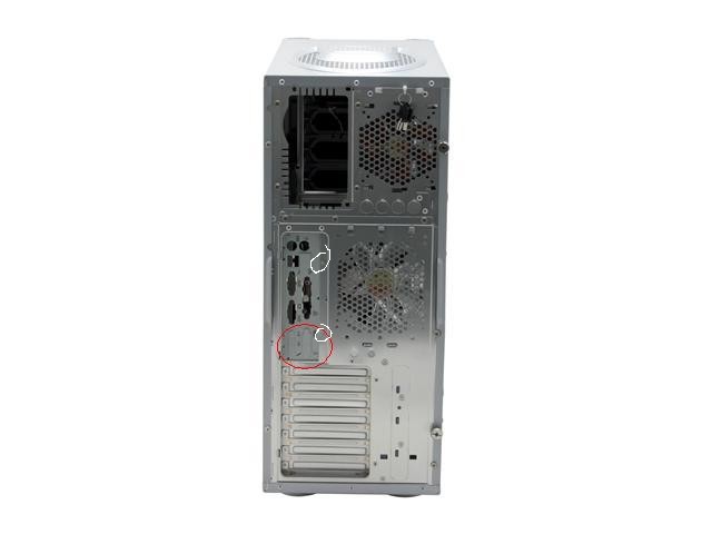

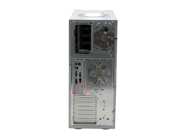

EDIT: hier nen bild, da wo der rote kringel ist, sieht man (wenn man genau hinguickt), dass da zwei aussparungen sind, links und rechts, jeweils so lang wie 3 audio buchsen, aber mein mobo hat die numal nebeneinander... :(

€dit:
Wenn ich das richtig deute, dann war es mit min. 2 Schrauben von innen festgeschraubt und dann musst du es nur noch an einer Seite hochheben und rausnehmen.
An den beiden Kreisen sollten die Schrauben sitzen.
Da sind zumindest Abdrücke auf der Rückseite des ausgebauten Bleches.
Guck einfach nach.
