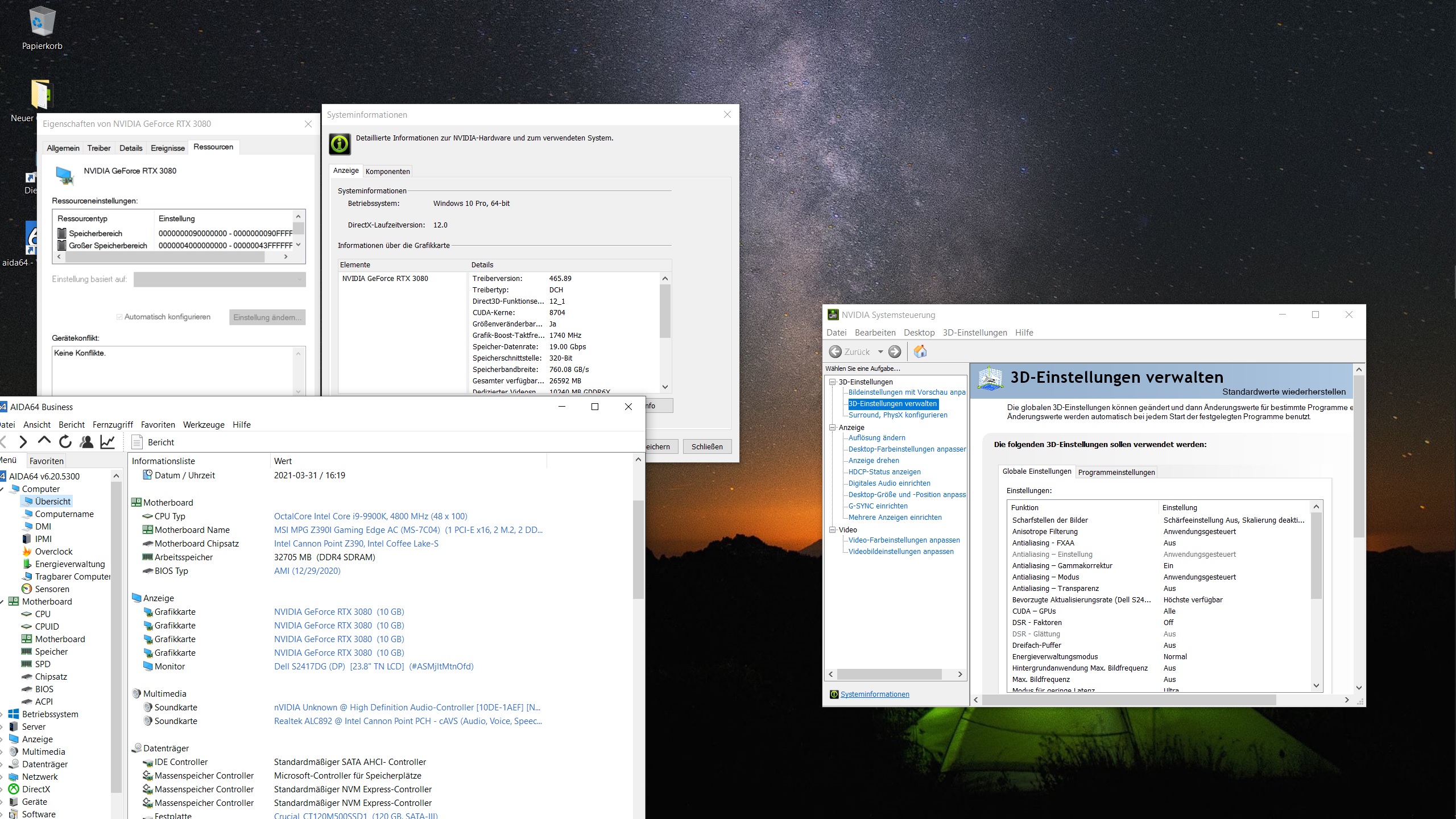

Hat alles geklappt mit I9 9900K und Z390 Board ^^
