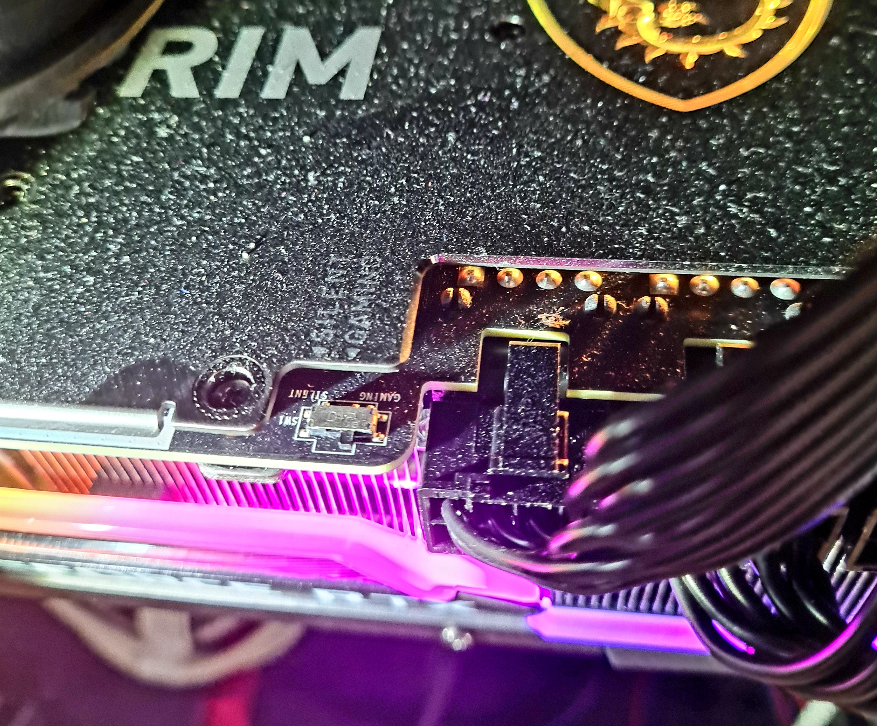

trancer110 schrieb:
Der Schalter sitzt entsprechend ganz rechts oder ganz links...
Bitte den Staub ignorieren 🤣
@Mucho79
Hat funktioniert:daumen:, habe jetzt erstmal das alte BIOS wieder drauf.
Dieses Silbernen D+P Schalter einfach schieben? Momentan ist er bei dir auf Silence so wie ich das erkenne?
Nun also , den Staub kann iuch nicht ignorieren :D Bitte mal mit lappen kurz drüber streichen :p
Hast nach dem Update noch andere änderungen bemerkt ? Lüfterdrehzahl etc?

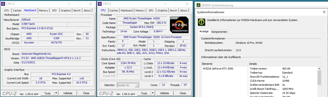

Hab es bei mir im Treiber auch als aktiv angezeigt bekommen mit folgendem System:
MB: Asrock x399 Taichi (Bios P3.92 - AMD AGESA ThreadRipperPi-SP3r2-1.1.0.2)
CPU: Threadripper 1920x
GPU: 3090 Treiber 465.89
Die erste Generation Threadripper scheint also auch noch kompatibel zu sein.
