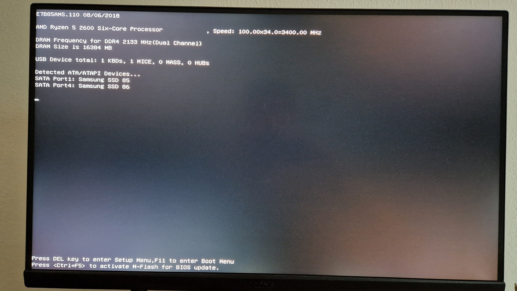

Sobald ich den PC aus dem Standby hole, freezed der Login-Screen und ich bin gezwungen neu zu starten. Bei jedem Startup-Prozess kommt gleich zu Beginn ein Blackscreen mit einem einzigen weißen Dash (blinkt aber nicht). Nach ca. 3 Minuten kommt der Bootscreen (im Anhang), allerdings ebenfalls im Freeze so wie im Screenhot und ohne weitere Animationen. Dann kommt der Bootscreen.
Manchmal freezed der Login erneut und ich muss wieder starten. Allgemein läuft der Startup immer recht zäh, sobald er mal ordendlich geladen hat, ist alles okay.
Verschiedene Fixes für "black boot screen with dash" haben nix gebracht.

HDDs Sata Port
keine SSD, NVMe keine Ufi Bios Installation? Keine Bootpartition?

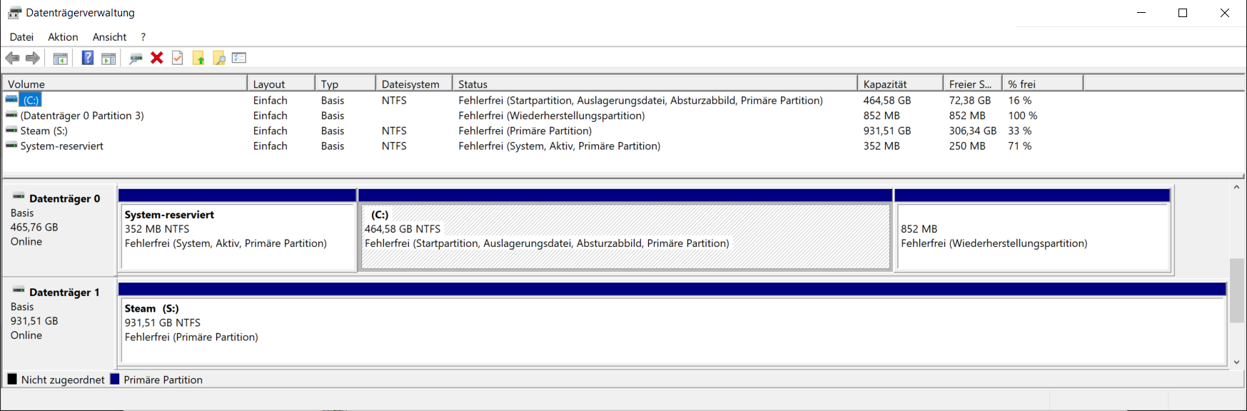

Screens von der Datenträgerverwaltung wär nicht schlecht.
Mal Windows neu installieren im Uefi Modus auf neuer SSD/NVMe würde ich raten.

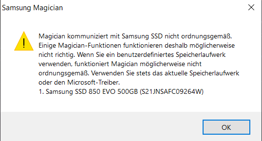

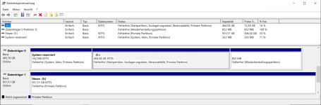

Die beiden SDDs sind auf SATA1 und SATA4. Das MSI-Mainboard hat das UEFI Click-Bios 5 installiert. Die SDD hatte ich am Anfang auch im Auge, da ich früher die angehängte Fehlermeldung von Samsung Magician bekommen habe. Nach einem Firmware Update war die Fehlermeldung zwar weg, das Problem besteht aber weiterhin.
HDD und Windows-Reparaturen waren auch erfolglos.

Na ja hast halt noch im alten MBR Modus installiert, aber wenigstens mit Bootpartition.
Ich tippe aber dennoch auf SSD oder Windows
Normal war die Bootpartition bei Windows 10 im MBR Modus eigentlich größer.
500 MB vor 8 Jahren und bei 1909 hatte ich 579 MB

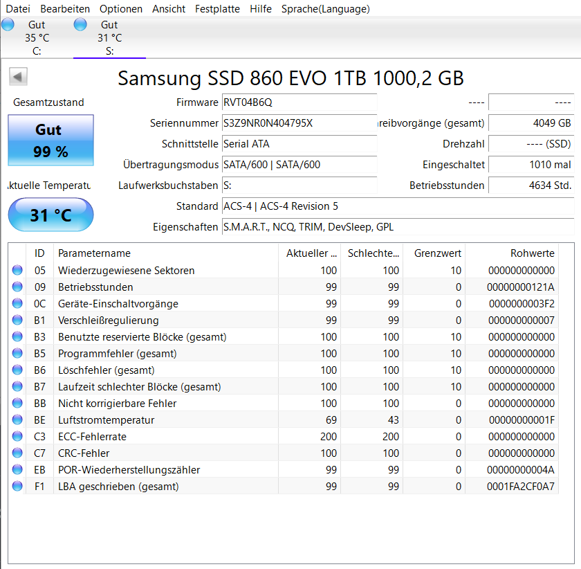

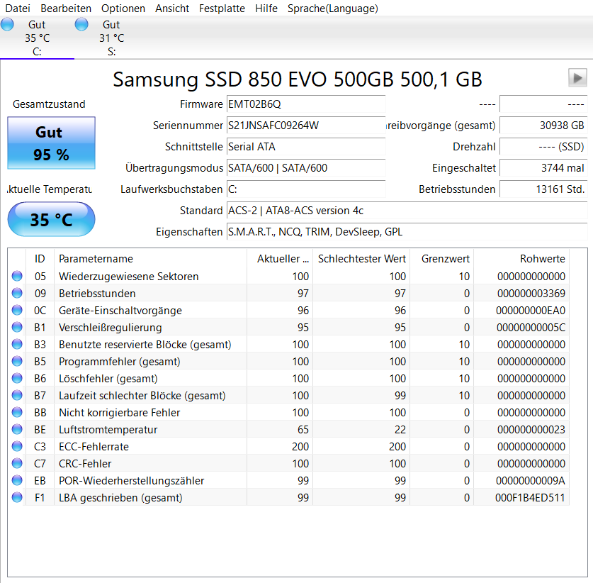

Hier noch die Diagnose von CrystalDiskInfo!
Okay, das sieht, zumindest was die beiden Screenshots zeigen, unproblematisch aus.

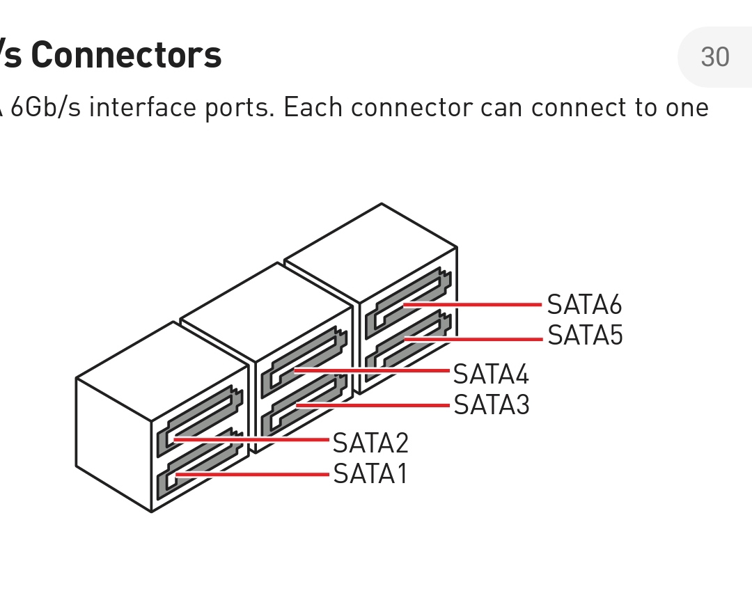

Schließ die System SSD einmal an SATA-Port 0 des Mainboards an. Nachtrag: okay, hier ist es SATA1, das passt also. Ich würde allerdings dann noch mal einen anderen SATA-Port probieren.

@Dr. McCoy : Netzteil ist beQuiet Pure Power 10 mit 500 W. Also mit dem umstecken der SATAs hat sich offenbar was verbessert. Bootet deutlich schneller und beim Login ist die Maus auch wieder da. Sehr seltsam...
