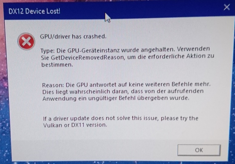

Da die Fehlerursachen Anaylse ziemlich schwierig wird, wollte ich in diesem Thread nur mal auf eine Fehlermeldung hinweisen, die ich fotografieren konnte, als nach dem Game freeze - es fängt an zu ruckeln, stottern, dann kommt dieser Display-Verbindungs Saund düdeldüdü und mit de App-Wechsel-Tab kam ich auf den Desktop, wo ich diese seltsame Meldung fotografieren konnte:
(Randinfo, diese Meldung hatte ich auch schon, als ich das SPiel mit DirectX 12 gespielt hatte. War nur nicht schnell genug mit Fotografieren, da er damals direkt neugebootet hatte)

Unnötig. Deine Grafikkartentreiber stürzt ab. Entweder Treiber selber oder die Graka gibt den Geist auf. Und die Meldung stammt vom Spiel. Das sie "witzig" ist liegt daran das es Saints Row ist. Ich würde bei der Graka testen verschiedene Spiele mal probieren ob die auch so vehaltenm.

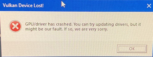

Nicht nur das ich eben dieses Düdeldü, düdeldö höre, wie wenn Monitor an und abschaltet, ich konnte auch andere Windows Sounds hören, als ich wild über alle Tasten gerutscht bin, während ich im Black Bildschirm hing. Hab dann die Sleep Taste am Gehäuse gedrückt und kam danach wieder in Widnows rein, wo ich jetzt kurz danach diese Zeilen schreibe und diesen Screenschot teilen möchte, den ich noch gesehen hatte:
WTF. In welche Richtung könnten diese Crashs gehen?! Ich hoffe echt nicht meine GRafikkarte (Hardware), weil die erst letztes Jahr im Sinne der Garantie von MSI gechcket wurde.
