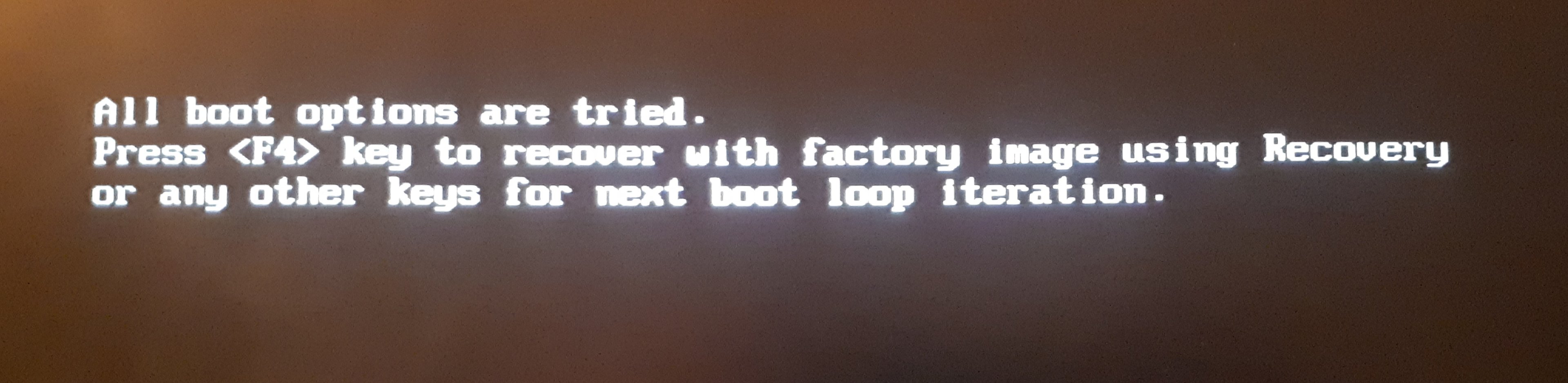

Hallo Allerseits,
ich bin grad etwas hilflos. Wollte das Samsung Ativbook 8 anmachen und plötzlich folgende Meldung :
Dann konnte ich noch mit f2 ins Bios.
Zu meiner Verwunderung wurde dort keinerlei Festplatte/Laufwerk erkannt.
Siehe Screenshot:
Das ist grad wirklich sehr bescheiden :(

Dein ScreenShot #1 zeigt das Boot Optionen Menue.
Je nach Windows Installation (GPT/MBR) und BIOS Einstellung (UEFI/CSM/Bios Legacy)
wird dir dort dann kein Datenträger mehr angezeigt.
Da musst du an anderer Stelle schauen im BIOS, ob die SSD noch erkannt wird.
Alles sieht hier zwar aus wie ein "altes Bios",
aber irgendwo ist da wohl ein Schalter für EFI-Boot(UEFI GPT) bzw CSM (Bios Legacy)
und wohl auch Secure Boot.
Nennt sich bei etwas älteren Geräten dann evtl auch "Windows 8 Features" bzw "Other OS".
