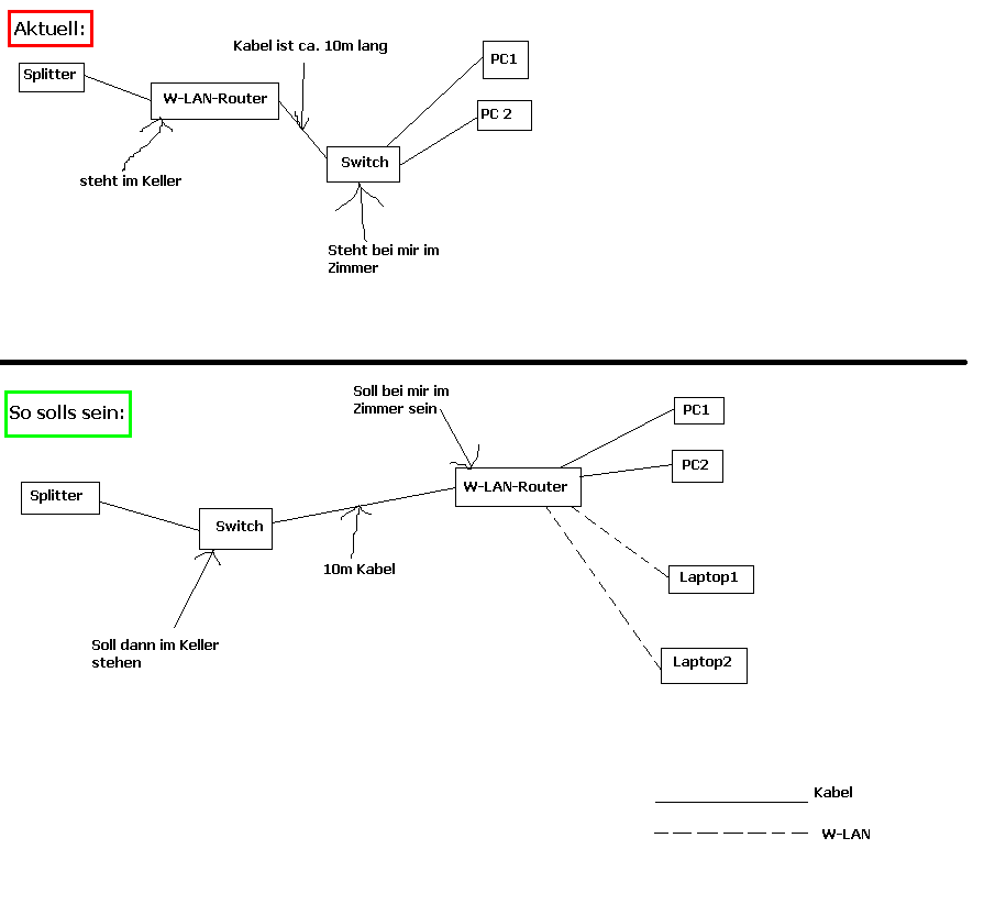

ich wollte, da wir jetzt auch Laptops im Haushalt haben mal das Netzwerk etwas umorganisieren.
Dabei geht es mir lediglich um eine simple Frage:
Kann ich das Signal, was vom Splitter ausgeht, über einen Switch zum Router weiterleiten?
Ich glaube die Grafik machts etwas deutlicher..
Falls das nicht geht, wäre es um mein vorhaben zu realisieren (die Laptops per WLAN anzubinden), doch nur nötig einen AP statt dem Switch oder hinter dem Switch zu positionieren, oder?
Thx im vorraus für die Beantworung!
Sollte gehen.
Aber was soll der Switch da unten ?
die verbindung zwischen dem Splitter und dem router( inkl modem) sichern..
Es sei denn, ich könnte das 10m Kabel direkt in den Splitter stecken, das wäre natürlich optiomal!
wenn das von der länge reicht, sollte es sonst keine probleme damit geben. hat doch bisher auch geklappt?
(außer du hast einen server im keller stehen der zusätzlich angeschlossen werden soll.)
EDIT: der einzige unterschied ist doch jetzt, dass noch per WLAN notebooks angeschlossen werden?
Warum soll das nicht gehen?
Zwischen Splitter und Router ist sicher ein ganz normales Netzwerkkabel installiert, da wären selbst 100m kein Thema!
Nur zwischen TAE und Splitter, da ist warscheinlich ein ordinäres Telefonkabel, da könnte es bei zu langer Leitung Probleme geben; allerdings habe ich bei mir auch dort min. 20-30m Telefonkabel dazwischen ohne irgendwelche Probleme.
// die verbindung zwischen dem Splitter und dem router( inkl modem) sichern..
In wie fern sichern?
// Es sei denn, ich könnte das 10m Kabel direkt in den Splitter stecken, das wäre natürlich optiomal!
Du meinst den Router direkt an den Splitter hängen und den Switch weglassen? Klar geht das :). Maximale Kabellänge beträgt 100m.
wunderbar ;)
wusste halt nicht, ob zwischen splitter und modem/router ein netzwerkkabel ist oder was anderes... (Die konfiguration wie sie jetzt ist besteht schon seit über 5 Jahren und hat sich nicht geändert)

es hat übrigens nicht geklappt, weil mein router (Gigaset 515dsl) für die DSL-Leitung kein RJ-45 Kabel nutzt, sondern irgendwas anderes..
Naja jedenfalls brauche ich jetzt einen 2. Router der statt des switches gesetzt und so LAN und WLAN verbreitet.

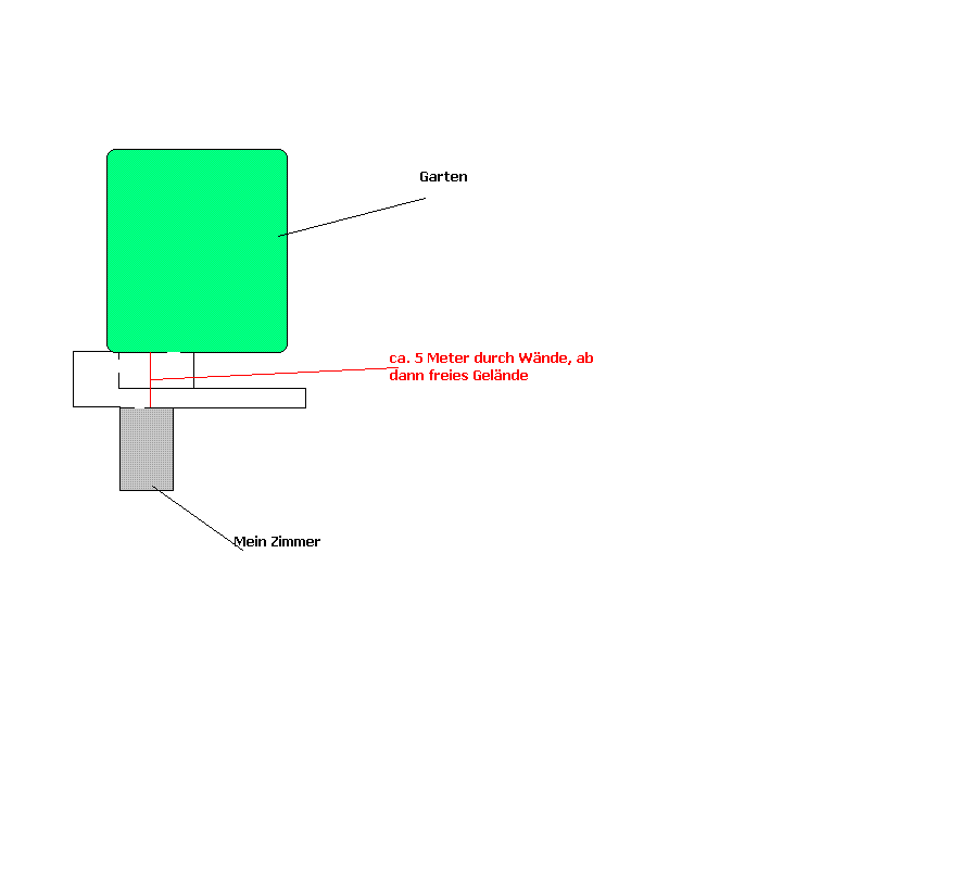

Der Router sollte eine relativ große WLAN-Reichweite haben.. also wäre schon schön, wenn ich im Garten noch WLAN empfangen würde... Ich weiß nicht, in wie weit, das utopisch ist ^^

hab ma ne schöne paint-skizze gemacht ;)

gibts denn iwelche router mit denen ich zumindest auf den ersten 5m vom garten (der terasse) wlan haben werde (theoretisch)?
Was die Signalstärke angeht, sind die FritzBoxen recht gut, da sie die kompletten 100mW raushauen. Nachteil bei den Dingern: man kann die Antenne nicht auswechseln.
Generell ist aber alles von Netgear und Linksys nicht zu verachten (zur Kaufempfehlung WLAN-Geräte gibt es hier unzählige Threads). Aber auch hier bitte Datenblatt beachten, ob man die Antenne austauschen kann.
