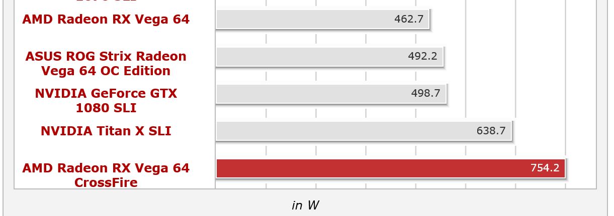

Bei Hardwareluxx wurde die Luftgekühlte Vega 64 mit 462W (Gesamtes System) ausgelitert... da blieben dann ´ beim TE noch ~90W Reserve wenn sein Netzteil echte 550W liefern kann.
