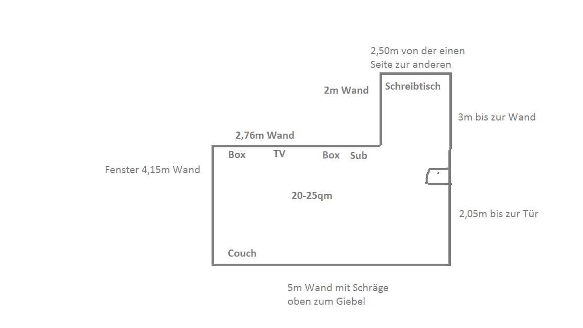

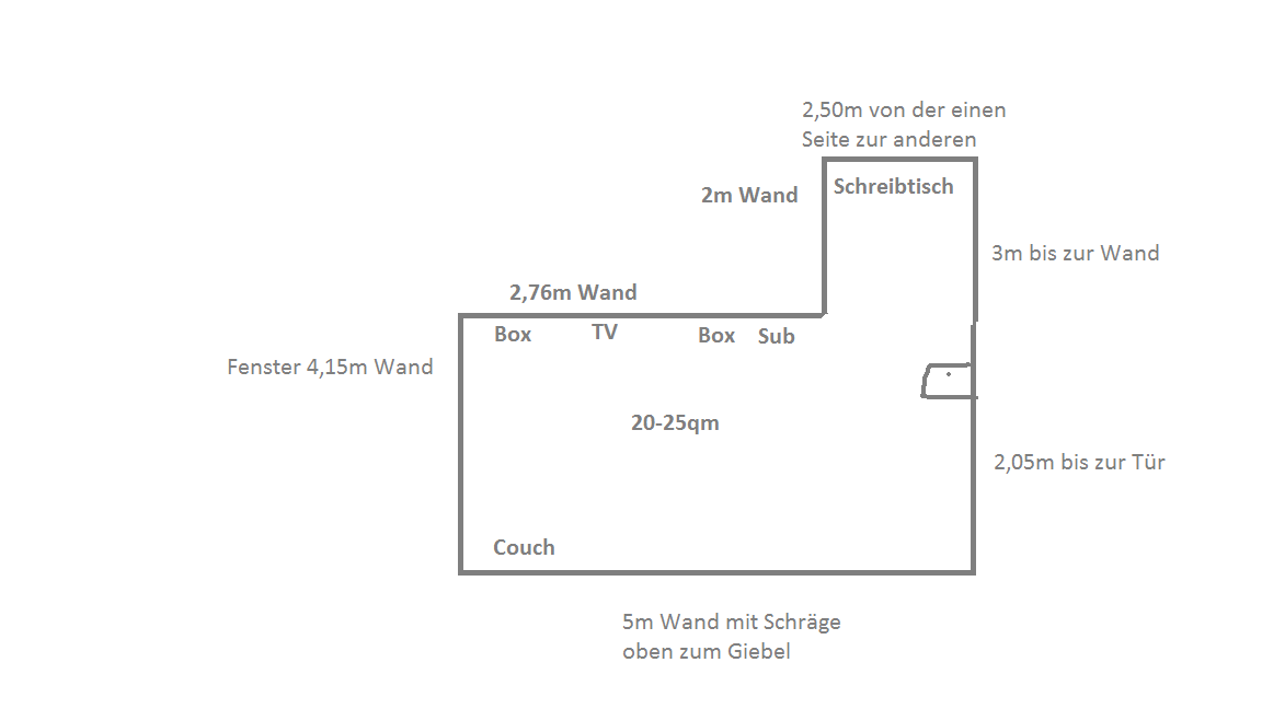

25qm,die maße habe ich mal in dieser kleinen Zeichnung aufgemalt.
Habe ein ziemlich empfindliches Gehör stelle die Musik oft leiser wie andere weil ich sonst Ohrenschmerzen bekomme.Dennoch ist mir die Leistung ein bisschen zu wenig da ich oft auch voll aufdrehe und dann einfach mehr erwarte als ich bekomme.
Schön. Also die nächste Frage auch direkt beantwortet. Ein Subwoofer ist vorhanden.
Die zu beschallende Fläche sind wohl dann auch nicht die ganzen 25m2. Das sieht doch nach einem recht normalen Wohnzimmer/Wohnraum aus.

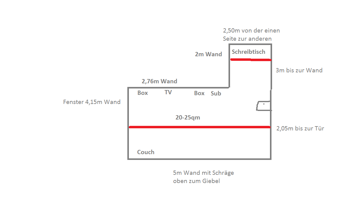

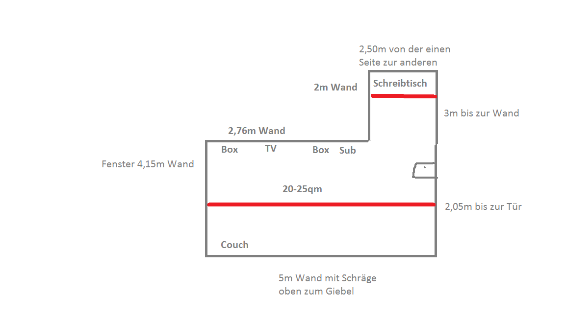

Habe das nicht ganz hinbekommen mit der Schräge aber ich kann dir soviel sagen das ein Spitzgiebel ist und die Rote Linie im Bild so einigermaßen den Dachbalken kennzeichnen soll die Schräge geht bis oben in den Balken müsste ungefähr 4Meter an der höchsten Stelle sein.Unbenannt.png
