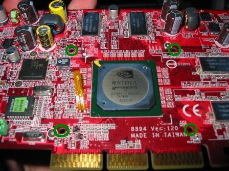

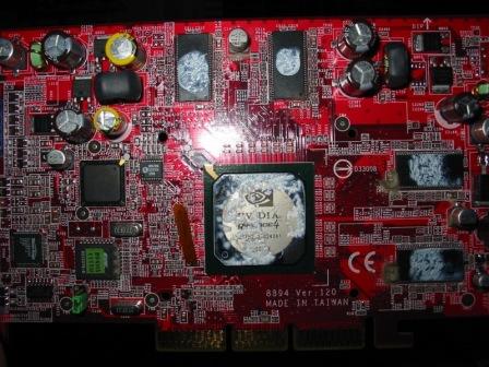

Ich hab eine MSI GeForce 4 Ti ( die mit der Platte auf der Rückseite ) und will mir auch eine Heatpipe auf die Grakka packen.
Da ich den Kühler schonmal entfernt hatte muss ich wirklich sagen die Platte zur "kühlung" ist nur ein fake ..
Wärmeleitpaste nur in einer Ecke und der anpressdruck is lächerlich !
Ich denke also der Speicher sollte auch ohne die Aluplatte drüber laufen.
Die vier Löcher in der Nähe der GPU sind doch die Mounting-Holes für die Zalman Heatpipe ? :) ( siehe Bild 2 )
Hier hab ich auch mal ein Foto :
