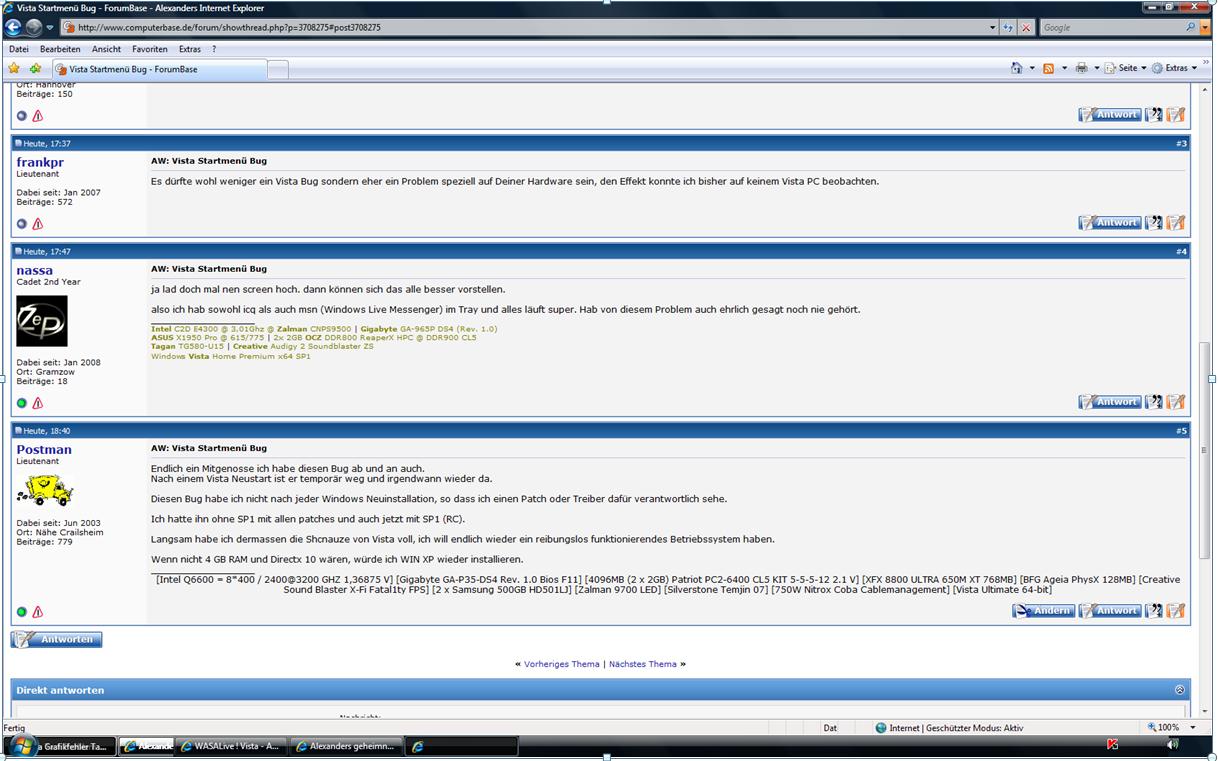

Endlich ein Mitgenosse ich habe diesen Bug ab und an auch.
Nach einem Vista Neustart ist er temporär weg und irgendwann wieder da.
Diesen Bug habe ich nicht nach jeder Windows Neuinstallation, so dass ich einen Patch oder Treiber dafür verantwortlich sehe.
Ich hatte ihn ohne SP1 mit allen Patches und auch jetzt mit SP1 (RC).
Langsam habe ich dermassen die Schnauze von Vista voll, ich will endlich wieder ein reibungslos funktionierendes Betriebssystem haben.
Wenn nicht 4 GB RAM und Directx 10 wären, würde ich WIN XP wieder installieren.
EDIT---------------------
Den Bug gibt es nur temporär im 2D Betrieb.
Wenn es nur ein Grafikfehler wäre, wären die Buttons noch bedienbar.
Jedoch sind die Bedienleisten wirklich ineinander verschachtelt, so dass man nur mit Raten noch welche Anklicken kann den von der Reaktion her sind die Buttons oder Menüs in der Task 3-4cm nach links versetzt.
Einen Screenshot lege ich mal bei.

Danke postman für den Screenie, ich hab nämlich grad keinen parat, da ich derzeit wieder die XP Platte aktiv habe. Müsste für Vista erst die Platte umhängen!
Also wie man an dem Screenie schön sehen kann, sind die Anwendungen mit der Quicklaunch und dem Startbutton unter und überlagert. Manchmal hört die Taskleiste dann auch ne Daumenbreite rechts vor dem Bildschrimrand auf. Ca. die breite der Uhr.
