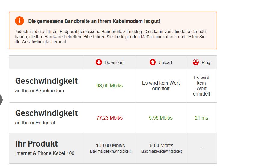

ich möchte mich entschuldigen, wenn ich durch unklare Formulierungen Antworten provoziert habe, die (für mich) am Thema vorbeigehen. Es hätte evtl. durch Anhängen eines Bildschirmfotos wie dieses hier vermieden werden können : speed.JPG
Das hier zeigt den hauseigenen Speedtest von Vodafone und wie man sieht zwei Meßbeschreibungen:
1) Geschwindigkeit an ihrem Kabelmodem
2) Geschwindigkeit an ihrem Endgerät
1) scheint eine absolute Fantasiezahl zu sein, denn diese ist immer oberhalb der 70Mbit/s, während
2) zwischen 80 Mbit/s und 10Mbit/s (in Worten: zehn) schwankt.
Meine Frage, warum ich diesen Thread erstellt habe, zielte darauf ab, ob es eine Erklärung dafür gibt, dass 1) ständig gute Werte zeigt während 2) die Geschwindigkeit ist, die ich auch wirklich nutzen kann, obwohl 1) und 2) doch gleich sein sollten, sofern nicht meine Hardware schrott ist.
Ich bin nach reichlichen, regelmäßigen Speedtests in gleichbleibender Testumgebung (nein, Ich hab den PC nicht direkt ans Modem angeschlossen sondern die Testumgebung 100% gleich gelassen, siehe oben) der Meinung, dass 1) überhaupt keine Aussagekraft hat und 2) die Realität abbildet, denn je nach Uhrzeit (Bild stammt von eben, Sonntag vormittag) ist die Geschwindigkeit akzeptabel (Hey, immerhin 3/4! des gebuchten) und Abends gehts eher gegen 10% der gebuchten Leistung. Das kann ich mir mir einem Hardwareproblem meinerseits nicht erklären, denn warum sollte mein genutzter AP oder mein Gbit-switch oder mein PC je nach Uhrzeit "downloadpower" verlieren? (Ja, Virenschutz ist aktuell und wird laufend gescant, dazu Adaware etc pp., Win10 64).
Ich werde den Hinweis von combatfun mit dem Verstärker (sollte im Keller sein) mal nachgehen.
Dennoch: Was ist 1) für ein Wert? Die "theoretisch mögliche Geschwindigkeit, wenn Weihnachten und Ostern auf einen Tag fallen"? :freak:

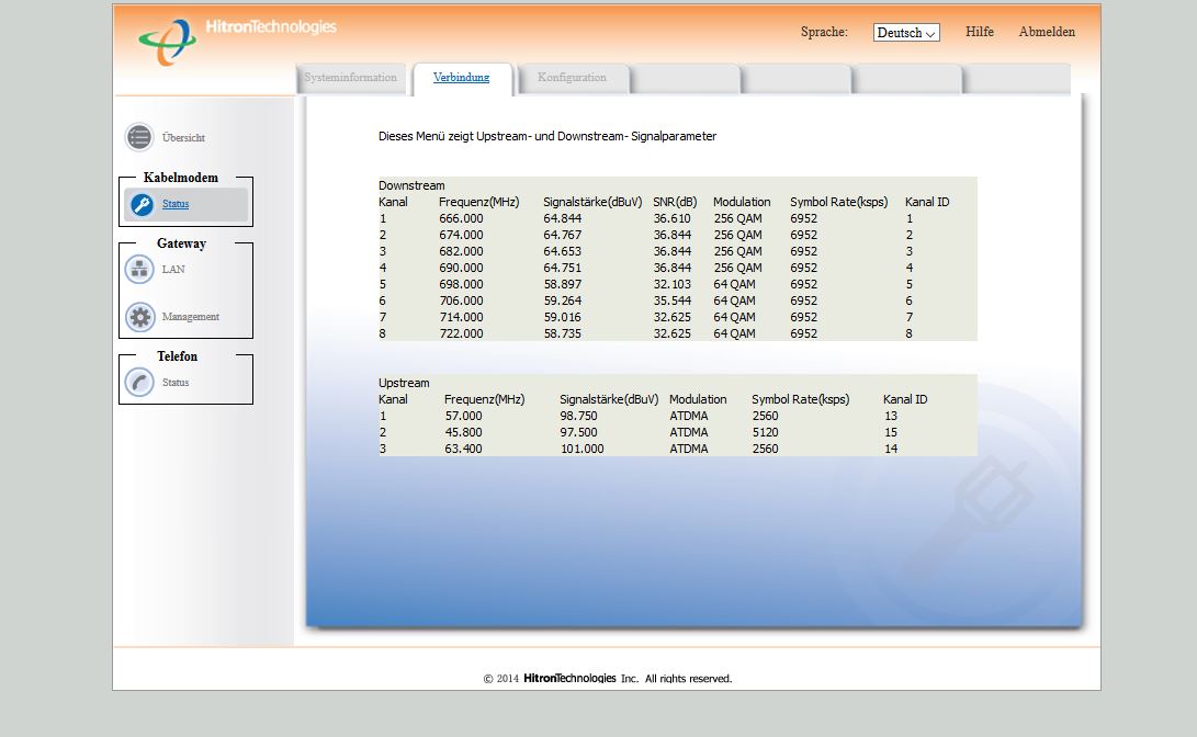

kannst du mal einen Screenshot der Pegelwerte des Kabelrouters posten (Seite 34 Handbuch?
Hast du dich schon mal bei der technischen Hotline bezüglich einer Segementauslastung und dem geplanten Ausbauzeitraum erkundigt?
Foto der Pegelwerte anbei. Momentan kommen um die 70Mbit/s an, früher am Tag sogar glatte 100. Habe die Modembezeichnung korrigiert, ist seit nem halben Jahr (nach Vertragsumstellung) das 30360.
verstehe, wer will - gestern Vormittag wars Bildschirmfoto noch einsehbar. Ich hoffe, jetzt funzt es.
Habs mal erneut hochgeladen, vielleicht bleibts ja jetzt erhalten..
