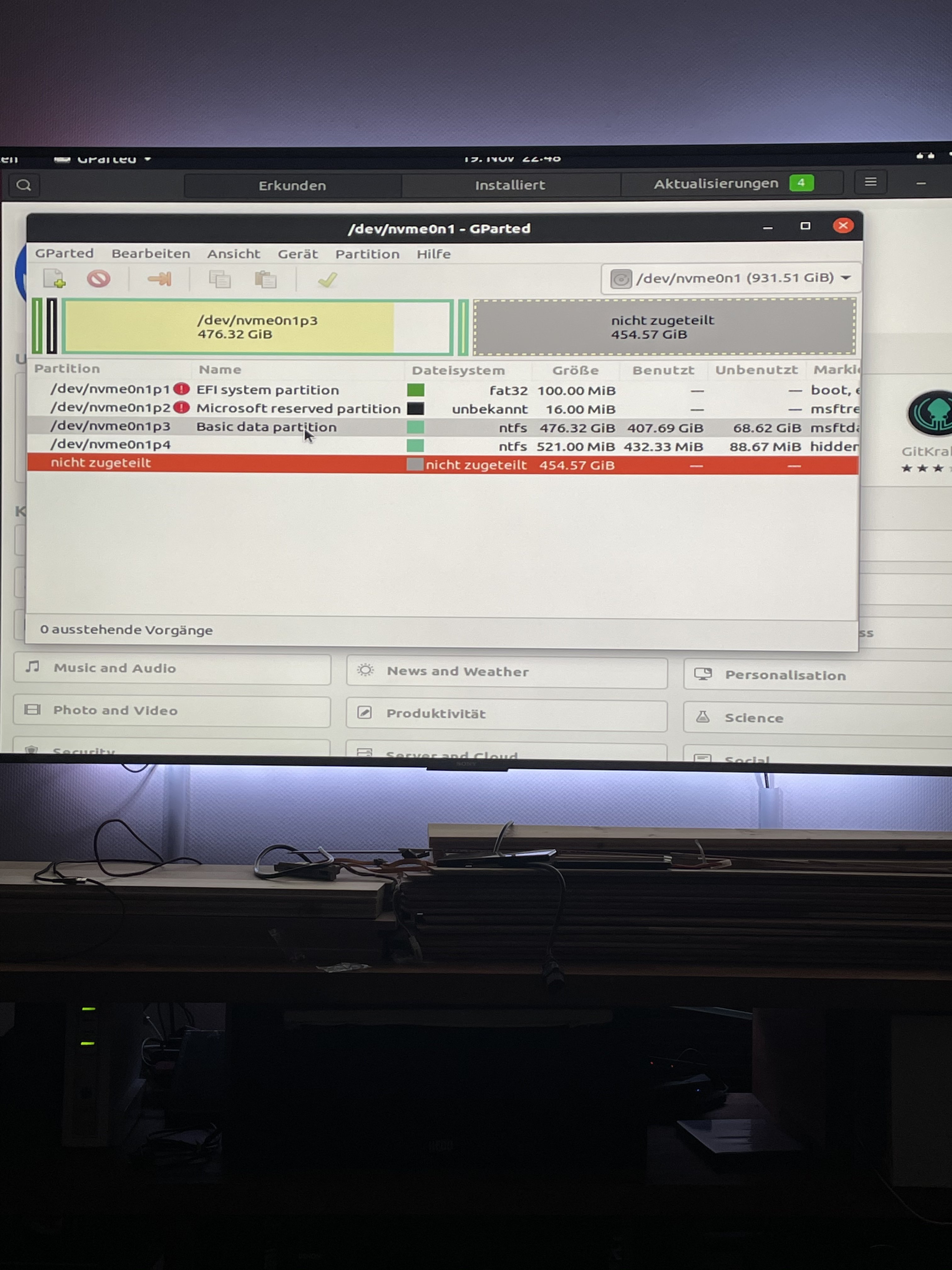

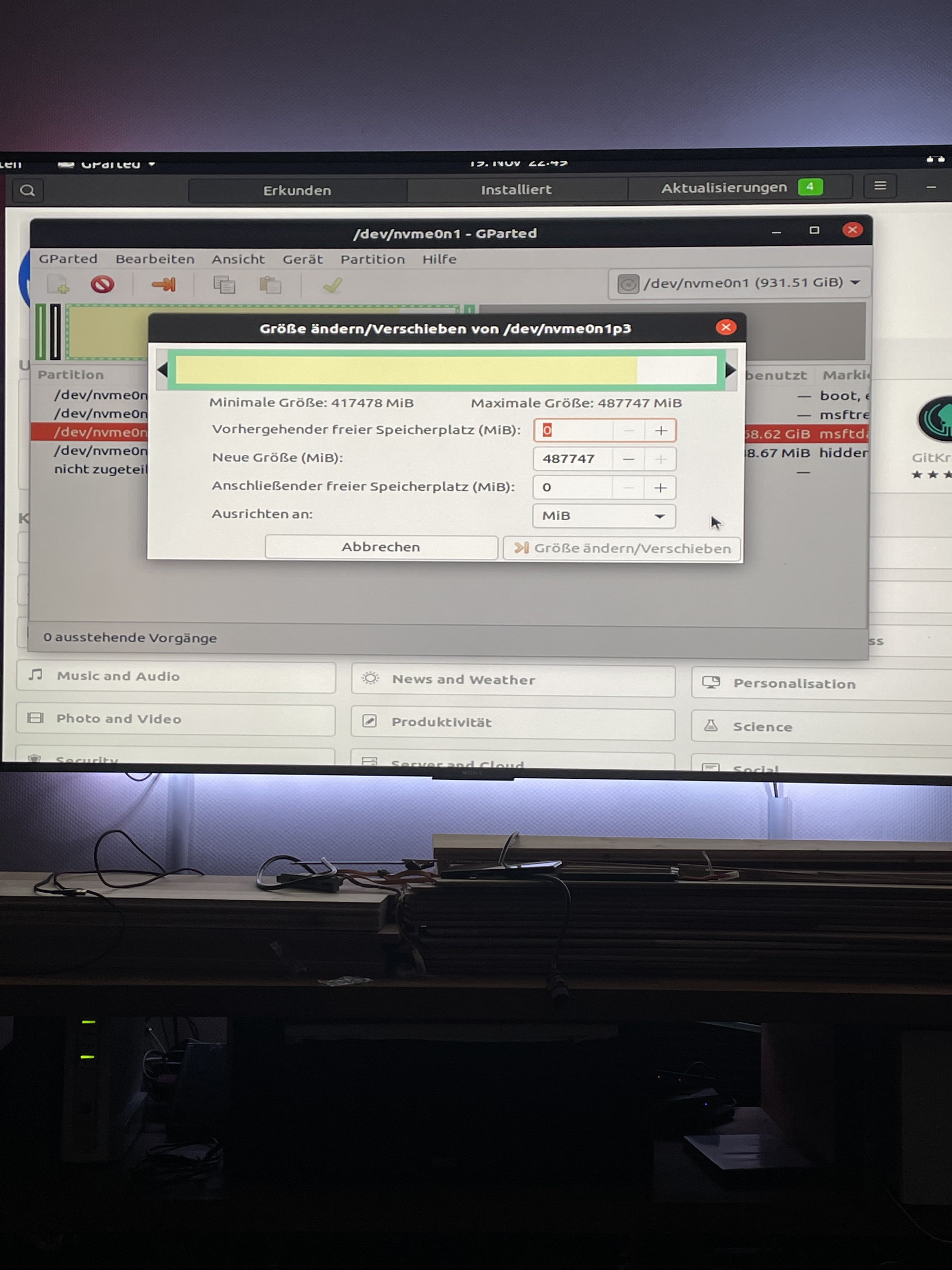

ich habe jetzt ebenfalls mit dem tool meine 500gb m2 auf eine leere 1000gb m2 geclont. jetzt habe ich natürlich 500gb unzugeordneten speicher.
wie bekomme ich die neue m2 auf ihre vollen 1000gb partion, von welcher dann gebootet wird?
Hast du in der Datenträgerverwaltung versucht die c: Partition zu erweitern?
Bei Windows funktioniert es nicht und auch nicht bei Ubuntu.
Ich habe 1:1 Sektor copy gemacht.
edit:
hab jetzt die partition 4 mit ihren paar hundert mb nicht mitgeclont, sodass hinter partition 3 dann der unzugewiesene speicherplatz bei windows hinzugefügt werden werden konnte.
booten klappt alles, nur was das was wichtiges? zur not hab ich ja alles noch auf der alten 500er ssd.
Man kann nur den unpartitionierten Speicherbereich hinzufügen, der direkt an dem Laufwerk grenzt.
Es gibt Tools, mit denen lässt sich die im Weg stehende Partition verschieben, so dass der unpartitionierte Bereich an der richtigen Stelle liegt und dann ist es kein Problem mehr.
