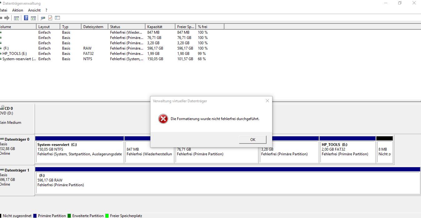

In der Windows 10 Datenträgerverwaltung wird sie als Datenträger 1 angezeigt. Allerdings kann ich hier nur die Option Volume löschen im Kontextmenue auswählen ( Rechtsklick ). Oben unter den Volumes taucht sie wohl auf, hat aber wohl kein Dateisystem ...
Komme da echt nicht weiter. Lt. Testdisk ist keine Partition vorhanden... ?!
Hier mal die aktuelle Anzeige in der WIN 10 Datenträgerverwaltung

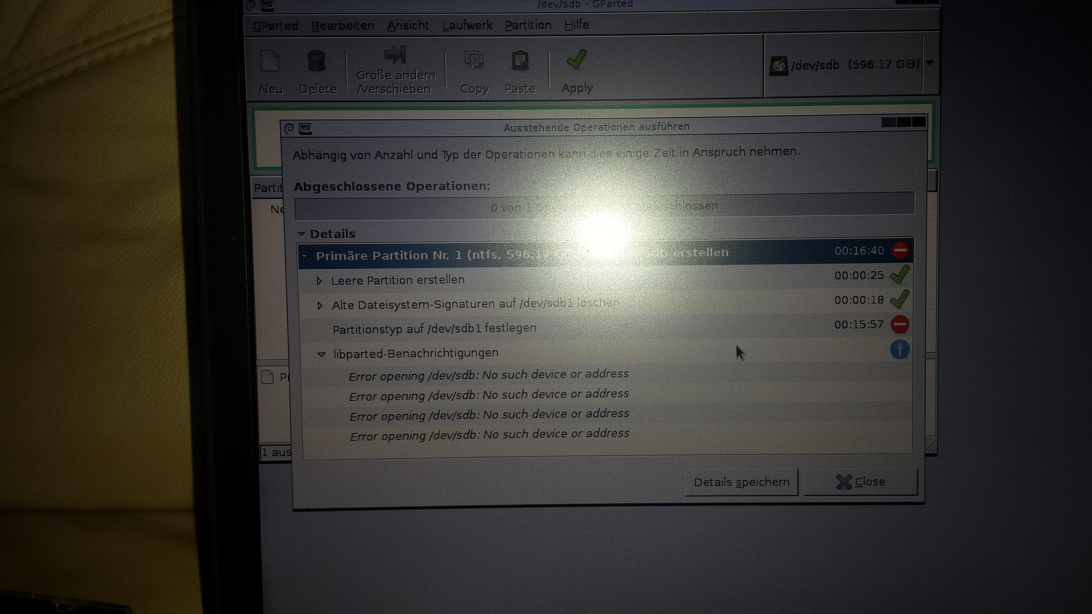

Und hier die Fehlermeldung von Geparted ( letzte Aktivität meinerseits )

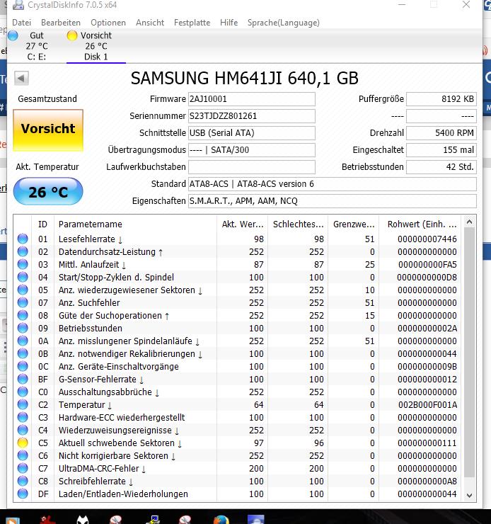

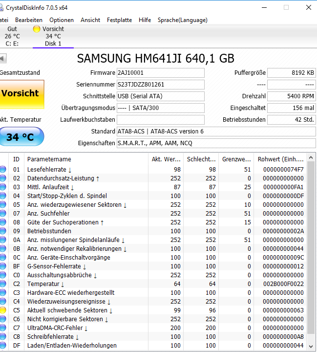

Sofern die dort erscheint, poste doch bitte mal den Screenshot von CrystalDiskInfo für die Platte, ziehe aber bitte das Fenster soweit auf, dass alle Attribute und auch die Rohwerte vollständig sichtbar sind. Aber bitte machen den Screenshot mit Windows (Alt+Druck legt einen vom aktuellen Fenster in der Zwischenablage an) und nicht mit der Kamera vor dem Bildschirm, davon bekommt man ja Augenkrebs.

Okay, hier mal die Werte von Crystal-Disk:
und der letzte Wert unten...

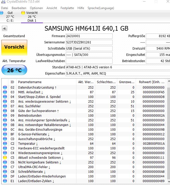

Dann führe einfach diskpart clean all auf die HDD aus, danach nochmal den Screenshot von CDI posten, damit man sehen kann, ob dann die schwebenden Sektoren weg sind.

clean all bietet sich hier wegen der schwebenden Sektoren an !

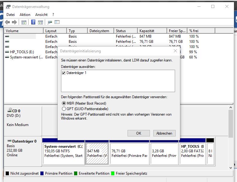

Nach einem Neuboot in der Datenträgerverwaltung Initialisieren und anschließend Partitionieren.

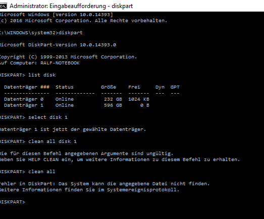

Okay, clean all läuft für die HDD, mal sehen wie lange und ob es durchläuft ...
Leider ist diskpart clean all abgebrochen:
und jetzt CDI:

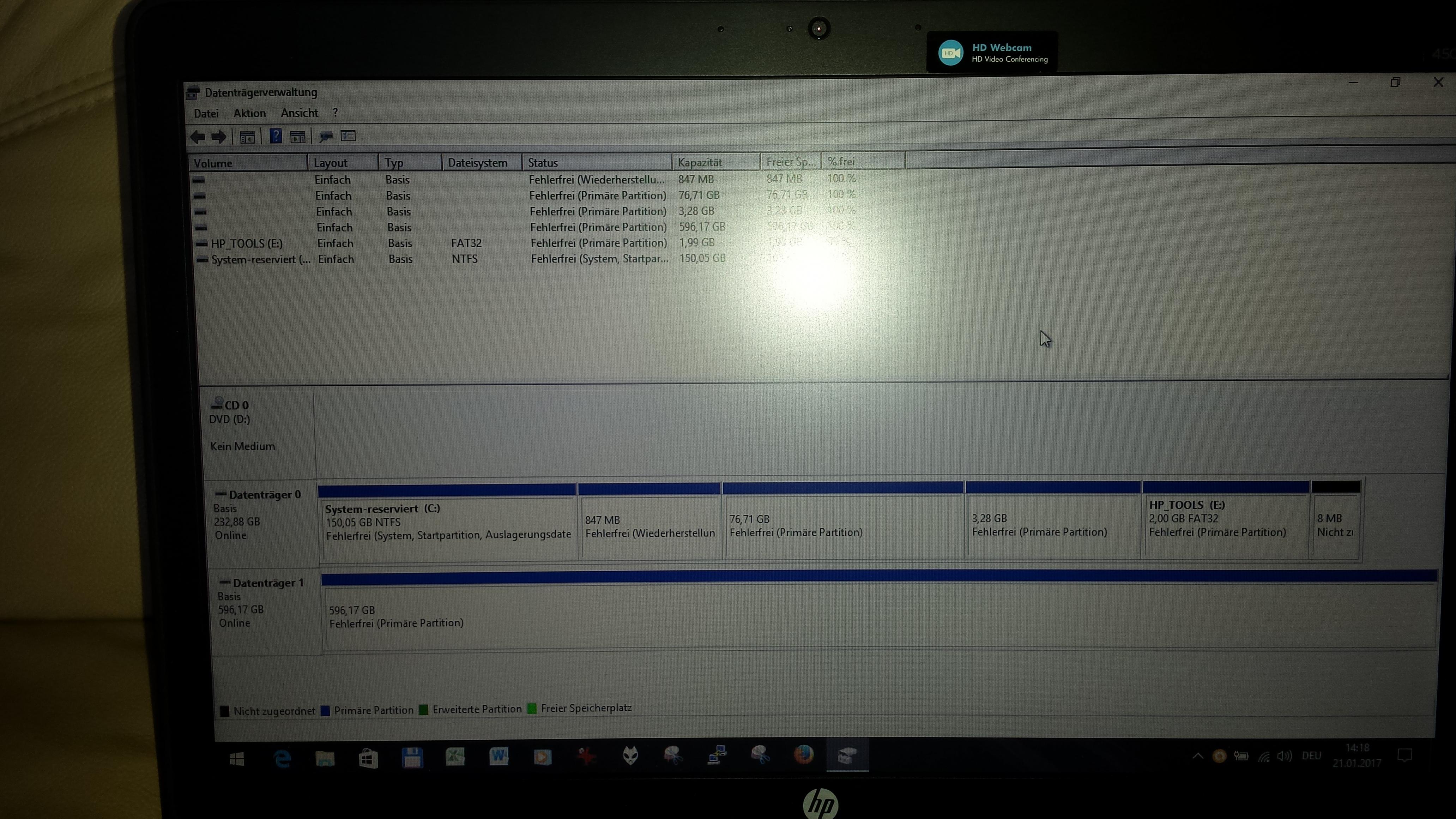

Folgendes wird jetzt angezeigt, nachdem ich die Datenträgerverwaltung gestartet habe:

Die Platte KANN INITIALISIERT werden, also mache das SOFORT, MBR und fertig. Danach Partitionieren Formatieren und Crystal Disk mal nachschauen.
Initialisierung ist durch, Formatierung läuft. Hoffe ich zumindest. Jetzt doch folgende Fehlermeldung:
Was nun ?

Ein ganze Menge der schwebenden Sektoren sind ja schon weg, die scheinen am Anfang zu sein, wo bei MBR auch die Partitionstabelle steht, GPT hat noch ein Backup davon am Ende der Platte. Daher wäre hier GPT vielleicht besser. Der G-Sensor der Platte hat 0x12 = 18 zu harte Stöße während des Betriebs registriert, sei vorsichtiger mit der Platte, die Dinger sind empfindlich und vielleicht hat sie auch schon einen Schaden davongetragen.
Jetzt habe ich im Kontextmenue alle Optionen zur Verfügung, bis auf Spiegelung ....
Platte ist ja jetzt im RAW Format, scheinbar.
Also Volume löschen und dann nochmal versuchen, ob eine Init. mit GPT möglich ist ? Habe ich das richtig verstanden ?
Ein RAW Format gibt es nicht, RAW bedeutet kein Format (welches Windows kennt).
